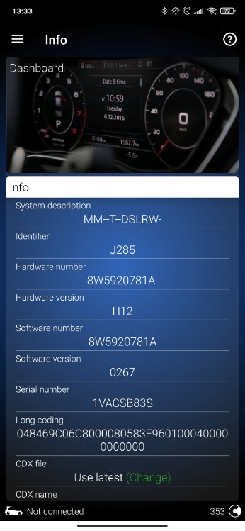

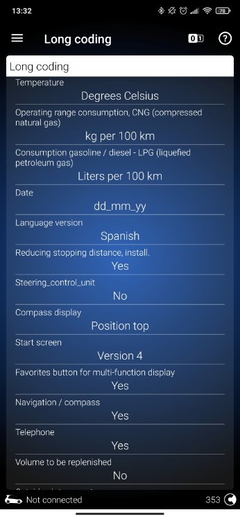

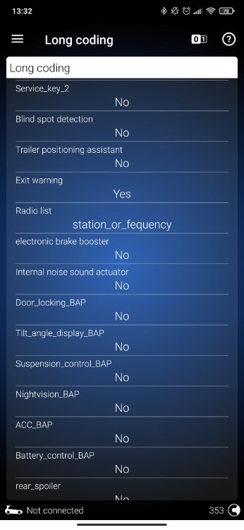

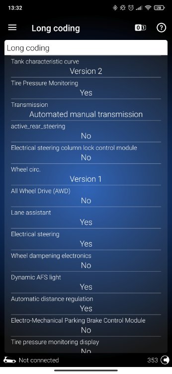

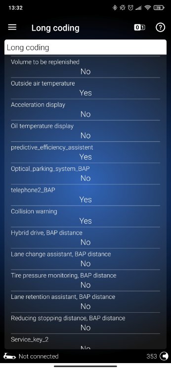

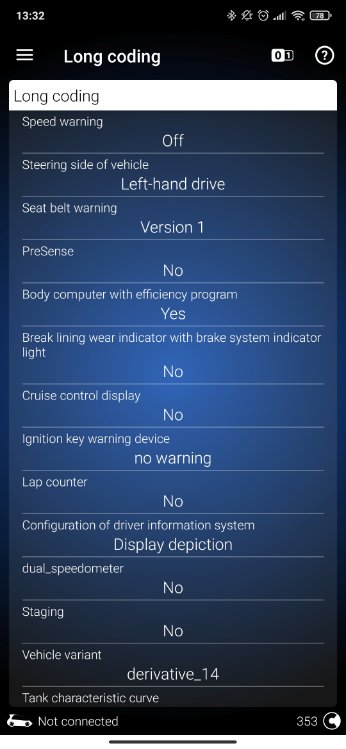

Si sale este error es que el cable optico no esta funcionando, ademas la informacion del mapa se pasa del mmi al fis por el optico (por volumen de datos) asi que es normal que no funcione. Te paso por aqui pantallazos del long coding de mi modulo 17 dashboard, aunque yo apuesto que el problema esta en el cable optico. Los cables opticos se rompen muy facilmente, no se pueden doblar para nada pruebalo dando luz con el mobil por un lado (no estoy seguro si este puede ser un buen metodo para probar un cable de este tipo, pero por probar...) -
