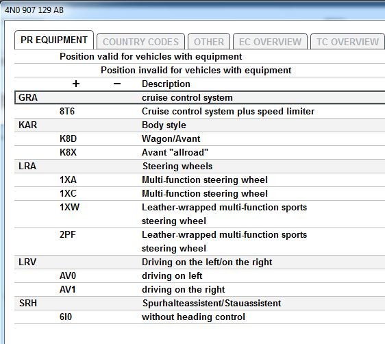

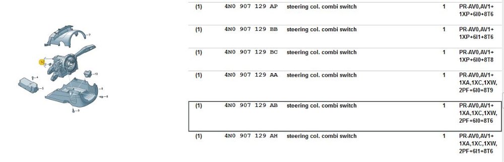

No tengo ni idea si va a funcionar o no, quizas puedes recodificar la variante HL paea decirle que no lleva adaptative (quizas puedes mirar en el obd que parametros o adaptaciones puedes modificar), tecnicamente deberia ser posible, incluso reemplazar la palanca del control de crucero por la original de tu coche. Respecto a la empresa de retrofits, nunca he tratado con ninguna de ellas, solo busque en google, quizas el polaco que te ayudó te puede asesorar. Por otra parte en ebay se encuentra la variante hk https://www.ebay.co.uk/itm/132949158600
En principio por lo que veo necesitas la variante 4M0907129HK, puedes probar en algun sitio de retrofits como vag-navisystems quizas te pueden ayudar, en los concesionarios oficiales no son muy amigos de cualquier cosa que se salga del standard.
