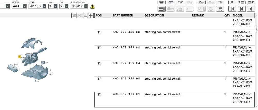

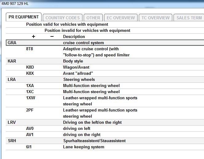

Tiene control de crucero adaptativo + lane assist, no creo que te sirva Si especificas año y equipamiento que quieres tener te puedo mirar cual es la referencia que necesitas 8T9 es el modelo sin control crucero 8T6 es el modelo con control crucero no adaptativo, con limitador de velocidad 8T8 es el modelo con control crucero adaptativo 6l0 sin lan keeping assist 6l1 con lan keeping assist
