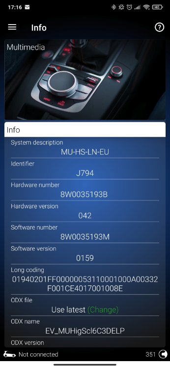

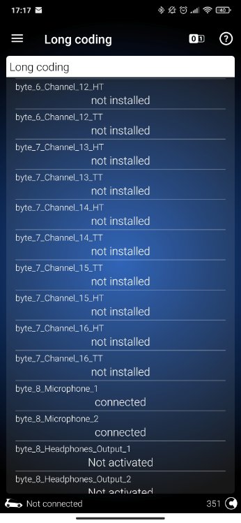

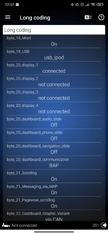

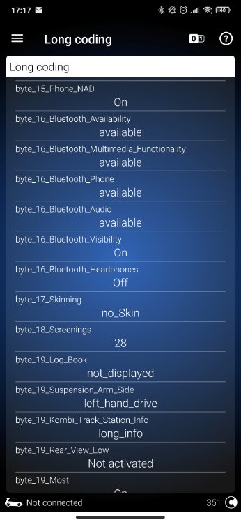

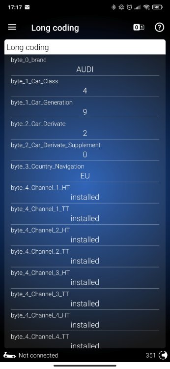

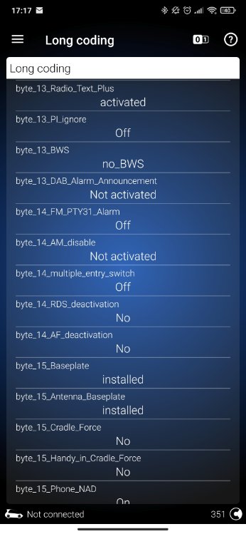

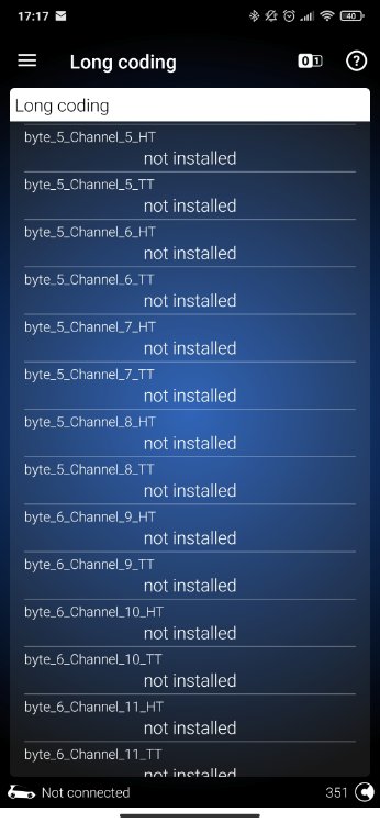

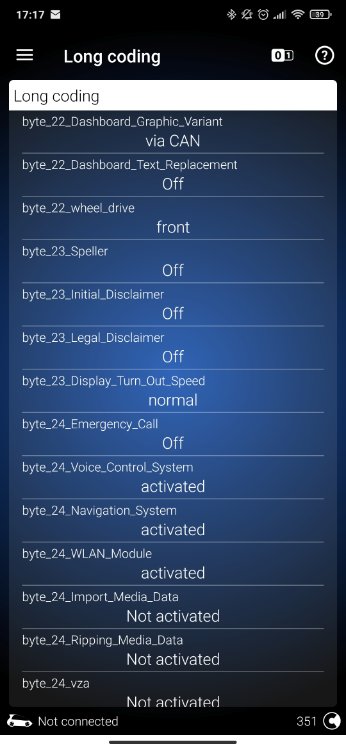

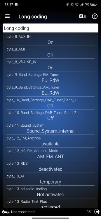

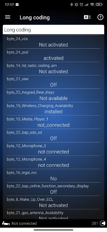

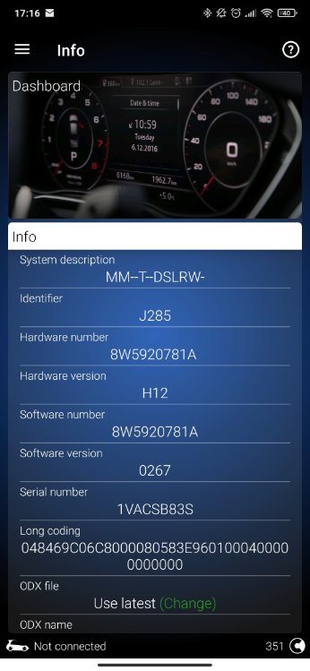

Adjunto pantallazos del dashboard y el mmi (el mio sin esim) y despues pantallazos del long coding con descripciones del modulo 5F -

Ojo con copiar a saco el long coding, guardate bien tu copia original, yo tengo opciones que puede ser que tu no tengas. Por ejemplo al modulo 5F le afecta el hecho que yo tengo, cargador inhalambrico, modos de conduccion, asientos electricos con memoria, paquete tour con control de crucero adaptativo, retrovisores calefactables con plegado electrico, sensores de parking con camara marcha atras, etc A parte de modificar lo que veas claro, yo tiraria primero en corregir/borrar los errores -

Que version de firmware tienes en el dashboard o de que año era el coche? Yo tengo la 0267 y mi coche es de abril 2016. Solo se me ocurre que el dashboard no soporte la funcion por tener un firmware demasiado antiguo. Recuerdo haber leido en el post de activar los mapas en el fis que a alguien le pasaba lo que a ti sin haber sustituido el dashboard de serie, asi que el problema no creo que venga del retrofit de tu dashboard. -

Ojo, que el byte 20 dashboard communication lo tenemos en BAP! Hay la opcion MOST disponible, pero en este caso no la usamos. A ver si hay suerte y despues de cambiar todos los parametros, al apagar el coche totalmente funciona. Por otra parte un primer paso seria que funcionara por lo menos las indicaciones de calles. Puedes probar de deshacer los parametros para activar el mapa en el FIS, y ver si al poner una direccion en el navegador desaparece la brujula y aparecen las indicaciones de calles. Si eso no funciona, significa que por algun motivo el navegador/MMI y el FIS no se hablan -

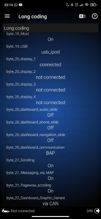

Eso que dices tiene sentido, quizas el mmi al tener un cuadro que originalmente no tenia fibra optica, este desahabilitado. Uno de los settings que podria afectar es el byte_19_Most (ver captura) en el long coding del modulo 5f -
Pues solo se me ocurre que puede ser debido a la version de firmware del cuadro. De todas formas recuerdo haber leido que a alguien despues de hacer la codificacion se le activo al cabo de un tiempo por arte de magia. Otra cosa que puedes probar es despues de poner la codificacion, hacer un reset de todos los settings de fabrica del mmi.
Que firmware tienes en el mmi? Puedes entrar en el menu rojo para mirar la version exacta mediante nav/map + media + boton redondo. Despues para salir del menu o reiniciar el mmi nav/map + radio + boton redondo

Lo olvidaba el firmware de mi dashboard es el 0267 y el del mmi es el 0159 (tengo la version sin eSIM) Para la version del MMI Basic con eSIM el ultimo firmware es el 0235. Los mmi's se pueden actualizar mediante una SD y el menu rojo (Los firmwares estan disponibles por internet) -

Yo tengo el MMI Basic y activé los mapas en el FIS, lo tengo todo configurado exactamente como en la pantalla que muestras El Byte 0, solo tengo marcado el bit 0, este byte es el que identifica la marca, en este caso audi. Quizas te son utiles algunos de estos valores -
