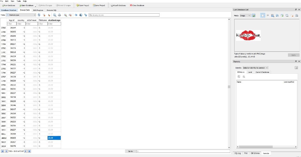

Olvidaba decir que el archivo os puede servir a los que teneis logos de serie para actualizarlos, ademas con un editor de bases de datos sqlite se puede modificar a nuestro antojo corrigiendo errores añadiendo emisoras etc En los mmi plus en principio se pueden actualizar los logos sin el cable adpatador del mismo modo que actualizamos el firmware descomprimiendo el archivo comprimido en una sd, pero creo que solo en las unidades que ya traian logos de serie (no lo he probado) -

Creo que he encontrado una manera de añadir los logos de las emisoras de radio en los mmi que no los traen que son los que no llevan esim (aproximadamente previos a junio 2016) Se necesita tener equipado android auto /carplay y este cable que se puede encontrar en amazon (tiene que ser este modelo exacto D-Link DUB-E100 USB 2.0) https://www.amazon.es/gp/product/B0000ATAD5/ref=ask_ql_qh_dp_hza Necesitaremos preparar una targeta SD donde meteremos el archivo que buscaremos dentro del archivo comprimido que descargamos, el que buscamos es el siguiente RSDB_VW_Multi_EU_v1.10.10/Common/stl.1vw Metemos el stl.1vw en la raiz de la SD y introducimos la SD en el puerto SD1 del coche. https://vw-maps-cdn.lighthouselabs.eu/vw-maps/RSDB_VW_Multi_EU_v1.10.10.7z Lo conectamos el adaptador al usb del coche y por el otro lado lo conectamos mediante un cable ethernet normal al ordenador donde ejecutaremos el programs putty para conectarnos por telnet al mmi La ip del adaptador que hay que poner es 172.16.250.123 mascara subred 255.255.255.0 En el putty ponemos 172.16.250.248 puerto 123 conection type telnet Y nos conectamos Si nos pide contraseña la ponemos, para la version de firmware 0159 (actualizad antes si no teneis esta) del mmi basic es: ZIvawuoS (la segunda letra no se si es una I mayuscula o una L minuscula, probad, aunque a mi no me pidio contraseña) Para el plus preguntad y la buscamos ejecutas lo siguiente: cd / mount -uw /net/mmx/fs/sda0/ Verificamos si existe la carpeta boardbook haciendo: ls Si no existe hacemos: mkdir /net/mmx/mnt/boardbook mkdir /net/mmx/mnt/boardbook/RSDB Ahora podemos copiar el archivo de base de datos de elisoras de radio (RadioStation DB) cp -r /net/mmx/fs/sda0/stl.1vw /net/mmx/mnt/boardbook/RSDB/VW_STL_DB.sqlite Salimos del putty y nos conectamos por obdeleven a la centralita 5F vamos a adaptation y a vehicle configuration y cambiamos el Station_logo_DB_mode de 0 a 1. Grabamos y reiniciamos el mmi con Nav/map + media. Si todo ha ido bien nos deberia aparecer la opcion de activar los logos en las opciones de la radio. Elegimos pais etc y deberia funcionar Este resumen esta sacado del post del foro aleman. Alli dicen que les ha funcionado en un mmi plus, yo en el basic aun no he tenido tiempo de probarlo. https://www.digital-eliteboard.com/threads/audi-mib2-mhi2-radiostationdb.498865/page-2 -
