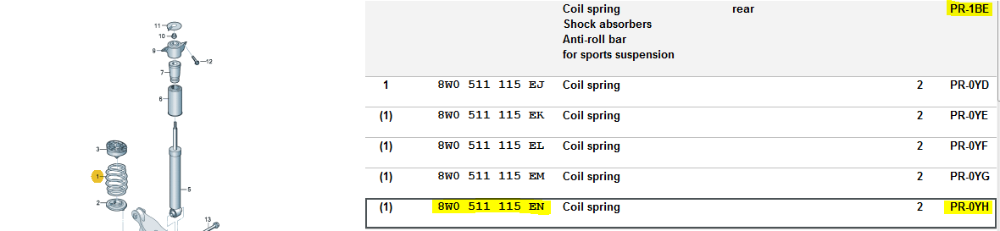

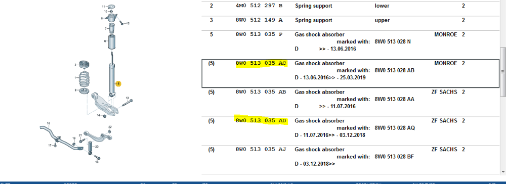

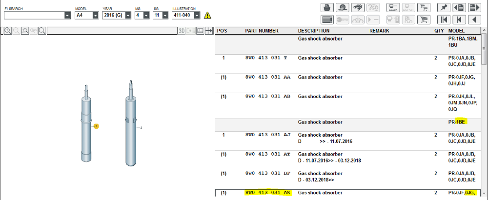

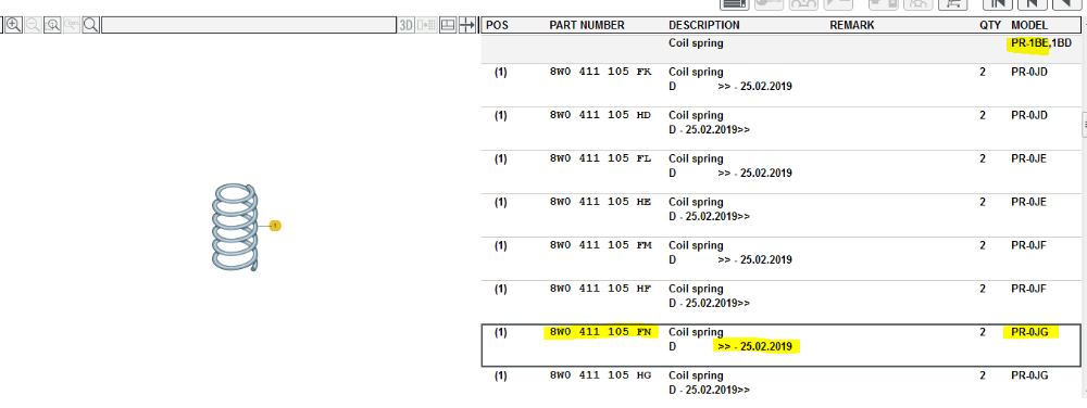

Segun veo la suspension deportiva corresponde al codigo 1BE Entonces para 1Be (Suspension deportiva): 0JG: nivel de pesos delantero 7 0YH: nivel de pesos trasero 8 Delantera Trasera Eso el muelle, el amortiguador veo que tambien cambia, imagino que tendra un tarado distinto que el de la suspension standard. Para la deportiva delante es detras -

Gracias @shadax! Lo miro esta noche en el etka y te digo si consigo sacarlo. En el concesionario no les ha dado la gana de mirarlo... Parece que tiene nivel 7 delante y 8 detras -

A traves del vin te lo puede decir el concesionario, o quizas se pueda ver en el mismo muelle. Hay una referencia para delante y para detras -

Los muelles dependen del motor pero tambien del equipamiento que lleve el coche -

Los muelles en el Etka van catalogados por peso (weight range de 4 a 15). Si me dices la referencia de los muelles que tienes ahora quizas puedo encontrar los sport del mismo rango de peso. -

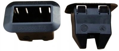

Me cito a mi mismo finalmente he encontrado que Audi manda cambiar los dos clips de plastico que fijan la base del asiento cada vez que se levanta el asiento trasero, ya que al levantarlo se rompe/deforma el clip. Vaya que son de un solo uso. A quien le haya quedado juego en vertical en la base del asiento trasero tendra que reemplazar estos clips ref. 5G0886373 (valen unos 2,7€ cada uno)
