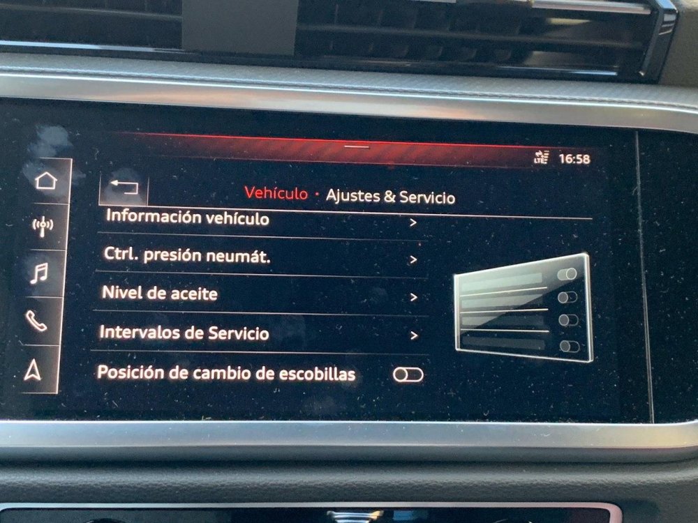

Nueva pijadilla activable por OBDEleven.- Control de nivel de aceite sin abrir el capó motor - Unidades de Control - Unidad 5F - Adaptación - Car_Function_Adaptions_Gen2 - menu_display_oil_level (por defecto "desactivado") --> cambiar valor a ACTIVADO - menu_display_oil_level_over_threshold_high (por defecto "desactivado") --> cambiar valor a ACTIVADO Reiniciar MMI manteniendo pulsado el botón de on/off del salpicadero durante unos 10 segundos (hasta que se apague la pantalla) Como resultado, se habrá añadido una opción más en el menú del coche VEHÍCULO --> AJUSTES & SERVICIO --> Nivel de aceite Y al pulsar sobre la opción de menú... Se ve que lo tengo un poco por debajo de la mitad, tendré que ir a Audi a que me lo rellenen (que para eso pago el Audi Fulldrive) Saludos . -

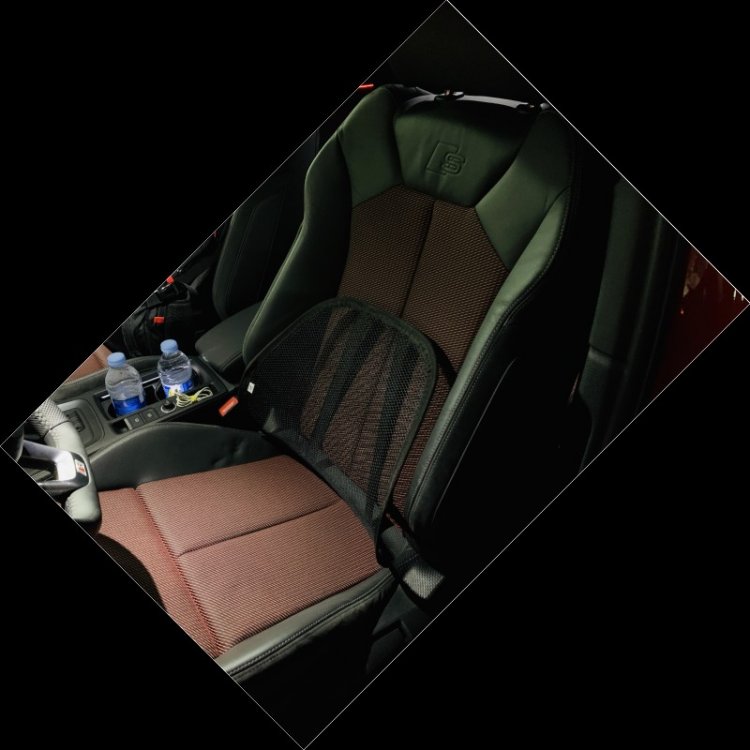

Como mi mega-asiento deportivo Audi sLine no trae apoyo lumbar, (es de locos esta política de Audi), y yo tengo la espalda un poco delicada, ahí están los chinos, esta vez en Alcampo de Gijón, que por 1 mísero euro me lo solucionan... Queda superdiscreto (más de lo que parece en la fotografía), y a mi me soluciona el dolor de espalda en los viajes un poco largos. . -

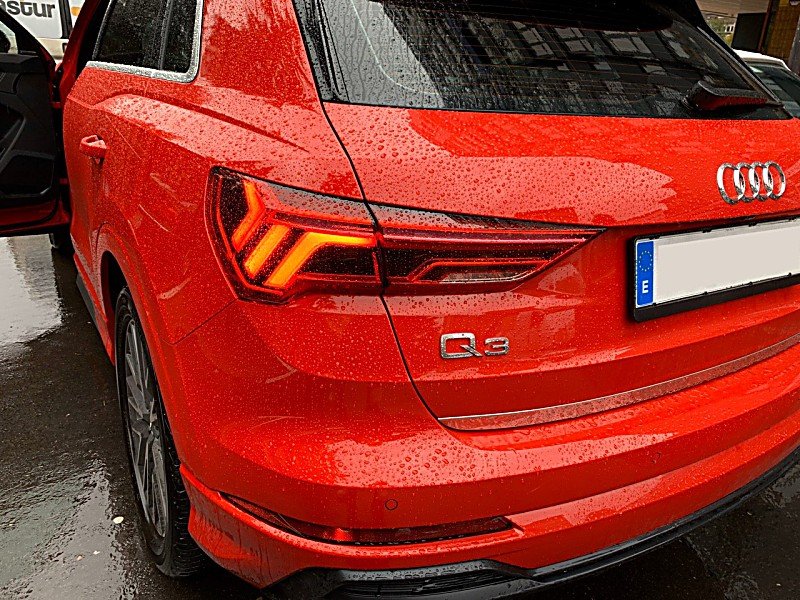

En verdad se vería en rojo pero el móvil no me da otra tonalidad que la anaranjada esta... Queda más bonito que lo que soy capaz a sacar en la foto. No obstante, como todo se puede deshacer con el obd, prueba a ver cómo lo ves en directo (si te parece vamos) . -

A ver, no he podido descubrir cómo activar TODAS las luces traseras como luz de día sin activar también las de matrícula. He intentado unos mods sacados de diferentes foros y me encendían luces de niebla y otras que no tenían nada que ver con las de posición. Lo que sí he conseguido es activar las que van en las aletas (es decir, no se encienden las del portón ni las de matrícula), con esta codificación: 1 - Módulo 09 - Centralita electrónica. Code (31347) 2 - Adaptación 3 - Leuchte23SL HLC10 4 - Lichtfunktion D23 -- (Cambiar valor a Tagfahrlicht) 5 - Dimmwert CD23 -- (Cambiar valor a 100) 6 - Dimming direction CD23 -- (Cambiar valor a Maximize) 7 - Leuchte24SL HRA65 8 - Lichtfunktion D24 -- (Cambiar valor a Tagfahrlicht) 9 - Dimmwert CD24 -- (Cambiar valor a 100) 10 - Dimming direction CD24 -- (Cambiar valor a Maximize) De momento son las que tengo y activadas para no llevar todo el día puestas las de la matrícula, no es que se vayan a estropear, digo yo que si conducimos siempre de noche van a ir siempre encendidas y no por ello se van a petar, pero bueno, me pasa lo que a ti, me da un poco de palo que vayan siempre encendidas. Si consigues averiguar los códigos de las luces del portón no dejes de publicarlo jejeje, yo haré lo mismo si encuentro algo. .
