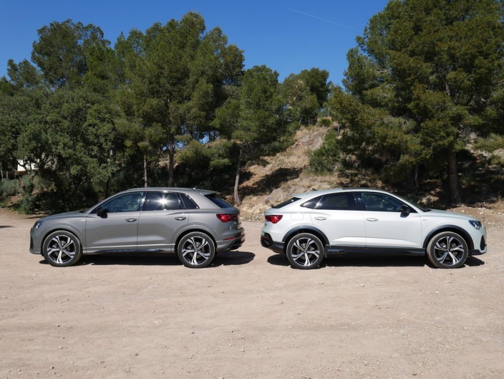

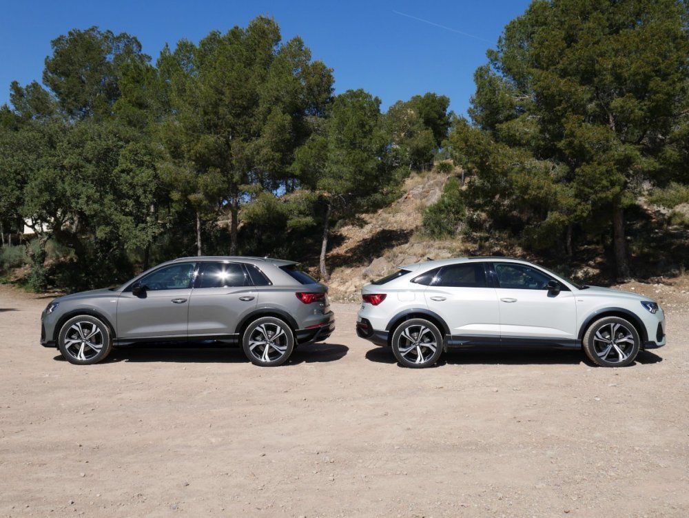

Sin desmerecer la línea impresionante del Sportback, (algo común con su hermano el Q3), la prueba no "juega limpio". Mientras que el Q3 lleva llantas de 18" o como mucho de 19", el SB lleva unas llantazas deportivas de 20" que quitan el sentido. Luego los pasos de rueda y los bajos de las puertas vienen en el SB en negro (destacando su figura más fina) en contraste con el Q3 que vienen en el mismo color de la carrocería (lo cual le da aire más elegante pero menos deportivo). Lo justo sería compararlos con el mismo "vestido". Fijaos ya qué diferencia el Q3 con una simulación en la que le he puesto las mismas llantas que lleva el SB. Y si a eso le añadimos los pasos de rueda y bajos... Ahora solo falta imaginarse si tuvieramos el contraste blanco/negro del SB y entonces ya podríamos comparar en igualdad de condiciones. No os ofendais los que tengais un SB pero nos están metiendo por los ojos el SportBack como un "novamás" en diseño y no es más que un truco de mago que, eso sí, le queda muy bien. . -
