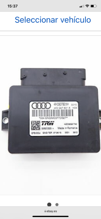

	  Error freno estacionamientoChorrog responde a Adolfo Allroad de discusión en Audi A6 / Allroad C7 (2011-2018) No sabría decirte cuál es el problema en tu caso, pero parece más fácil que sea el módulo que los propios motores. Yo no le haría demasiado caso, total lo tienes que dejar siempre en P.
	  Error freno estacionamientoChorrog responde a Adolfo Allroad de discusión en Audi A6 / Allroad C7 (2011-2018) Aquí especifica el problema: https://pmmonline.co.uk/technical/audi-a6-quattro-s-line-with-parking-brake-failure/
	  Error freno estacionamientoChorrog responde a Adolfo Allroad de discusión en Audi A6 / Allroad C7 (2011-2018) Tengo leído por ahí que el fallo viene del módulo de estacionamiento. Lleva unos relés que activan el motor de la rueda. Cuando esos relés están fogueados, no hacen buen contacto del todo y salta el error. A mi me ha pasado 2 veces en 2 años.
