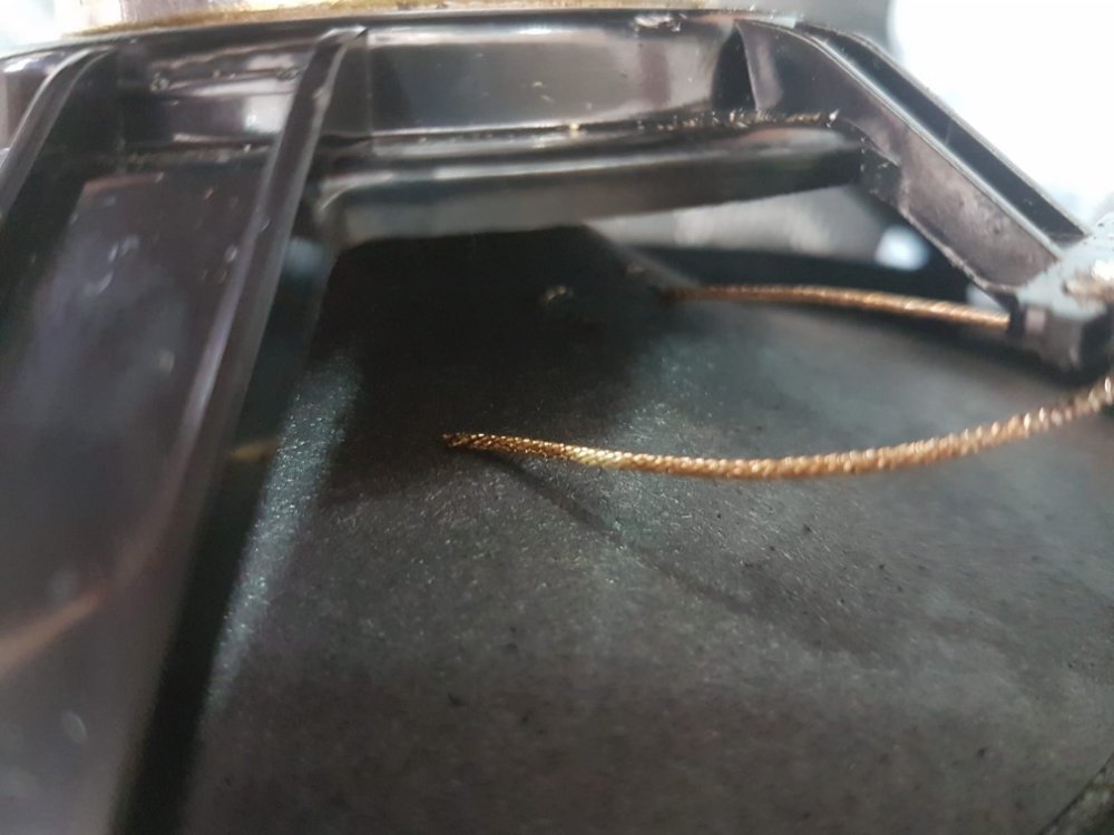

No funcionan los altavoces.
MARIO-A6 responde a MARIO-A6 de discusión en Audi A6 / Allroad C6 (2005 - 2011)
Bueno, ya está solucionado el tema de los altavoces, en el altavoz de la puerta del conductor el cable que une el terminal con la membrana estaba suelto, no podía sonar en la vida y el de la puerta del pasajero hacía mal contacto, el mismo cable pero con la unión al terminal, donde va estañado, ese lo reparé ya que era solo estañar pero el otro va pegado a la membrana con un pegamento especial que yo no tengo así que opté por cambiarlo, recordé que tengo un juego de altavoces del A6 c5 de cuando cambié los guarnecidos de las puertas por los del S6, los altavoces de serie del A6 c5, medí el diámetro y era el mismo salvo que el del c5 lleva unas pestañas que sobresalen del marco y que es donde se atornilla al guarnecido, en el c5 los altavoces van atornillados al guarnecido no como en el c6 que van en la misma puerta, al ser del mismo diámetro y ser las pestañas de plástico pues cogí la Dremel y corté las pestañas, utilicé el altavoz original como plantilla para hacer los agujeros y lo instalé, la clema de unión es la misma así que fué plug & play, pero resulta que los altavoces del c5 son de mejor calidad y mas potencia que los del c6 y había una apreciable diferencia entre una puerta y otra así que al final opté por cambiar también el de la puerta del pasajero, hice el mismo proceso que con el otro, así que ahora llevo en las puertas los altavoces del c5 y suena mucho mejor que con los originales del c6. El siguiente paso es poner altavoces en las puertas traseras, yo en un principio pensé en un problema de cableado por que no sabía que este coche no lleva altavoces en las traseras, yo lo daba por sentado, pero no, no lleva así que he pedido un conversor de alta-baja con 4 salidas para conectarlo a la salida de los 2 altavoces delanteros del radio cd y a continuación instalar un amplificador con 4 salidas y una salida de subwoofer, luego utilizar los altavoces que me quedan del c5 junto con los tweeters para ponerlos en las puertas traseras, aún no he desmontado los guarnecidos de las traseras y no se si lleva preinstalación de cableado o hueco para los altavoces, así que eso sería lo siguiente, os dejo una foto del altavoz roto. -
