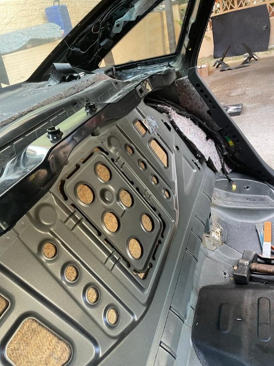

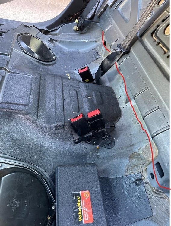

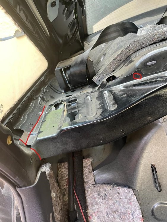

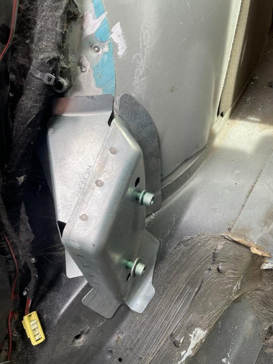

Aquí os dejo las fotos de por donde he cortado yo para sacar la plancha y donde van los remaches, el cortar la pieza que une la plancha con el lateral es mas que nada por comodidad, ya que una vez la plancha fuera esa pequeña placa que queda es más fácil de quitar con la fresa ya que esa va con puntos de soldadura y meter el taladro con la plancha es mas engorroso, así que en los laterales he cortado, luego por dentro del maletero con la radial he ido cortando las cabezas de los remaches ya que la plancha va unida a la bandeja por remaches, la bandeja es de aluminio y la plancha de acero por eso van con remaches y pegamento estructural, cortando la cabeza de los remaches por dentro y metiendo un cincel muy fino entre la bandeja y la plancha la podemos ir separando sin doblar la bandeja ni estropearla, en la parte que une la plancha con el paso de rueda he decidido cortar ya que esa zona va unida con bastantes remaches y quería despejar la zona primero para ver exactamente donde estaban y poder meterles la fresa ya que ahí va el aislante y no se ven, una vez fuera todos los remaches y la parte de abajo cortada nos queda ya la zona libre de la plancha separadora. -

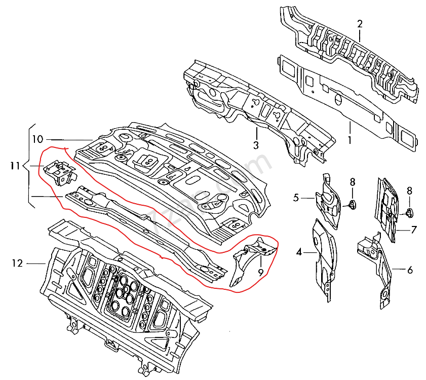

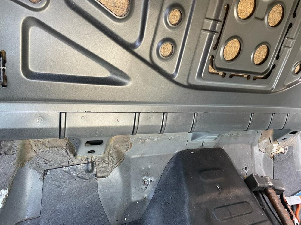

Bueno, en primer lugar necesitamos una serie de piezas de carrocería, unos refuerzos y las piezas donde van anclados los asientos y sobre los que basculan, la primera foto es del refuerzo que va en el suelo del coche, no creo que sea algo necesario por que imagino que se habrá puesto como refuerzo al no llevar la chapa central pero bueno, como está ahí en los coches con asientos abatibles se ha puesto para que quede todo lo de serie que se pueda, la segunda pieza va en cada lateral y es donde cada parte del asiento bascula sobre un pivote que lleva atornillado y las terceras piezas son de la parte superior, un refuerzo que va bajo la bandeja y la otra, que realmente son 2, que es donde va atornillado el eje donde se ancla el asiento, las dos primeras piezas las compré nuevas, son económicas y sacarlas de otro coche es relativamente fácil pero hay que taladrarlas y se pueden estropear bastante, así que decidí comprarlas, las piezas de la parte de arriba es un conjunto y vienen con la bandeja trasera y el precio se va de madre así que esas las quité de otro coche, no es dificil si sabes por donde hacerlo, ya que la mayoría del anclaje son remaches y pegamento estructural. -

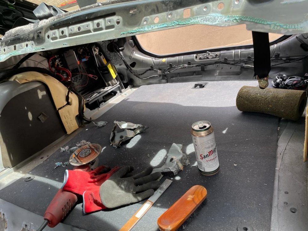

Bueno, pues al final y después de pensarlo mucho me he decidido a hacer la "cirujía" de transformar un coche con asientos fijos en abatibles, después de mas de un año recopilando información sobre las piezas necesarias, buscar los asientos, los herrajes para los anclajes, la forma en que va todo unido a la carrocería del coche etc, este finde me pondré con la transformación, de momento ya tengo los asientos fijos desmontados, hay que desmontar todos los guarnecidos y quitar la bandeja del maletero para dejar al descubierto todas las uniones, que en parte son remaches de 4mm, otros son puntos de soldadura y otro son cordones de soldadura, también llevan pegamento estructural, para quitar la plancha que separa el habitáculo del maletero necesitamos una radial pequeña, un taladro y una fresa de 6 o de 8 para los puntos de soldadura y un cincel de chapista fino, iremos poniendo mas fotos del proceso. -

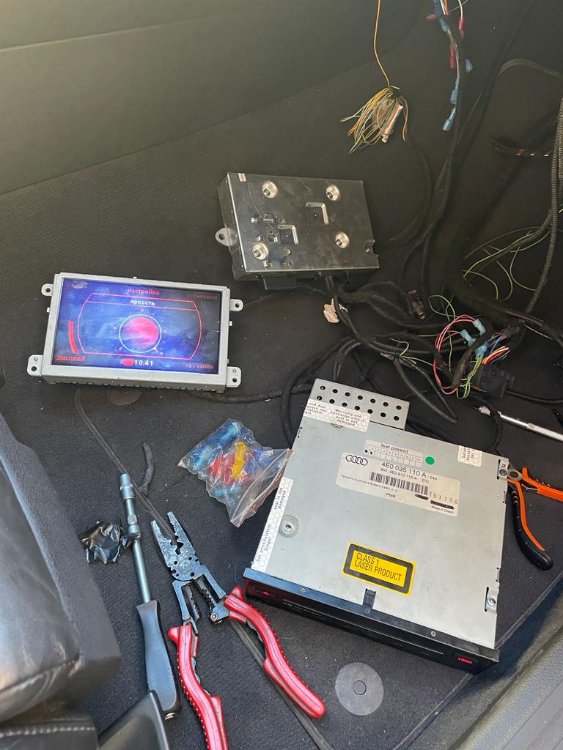

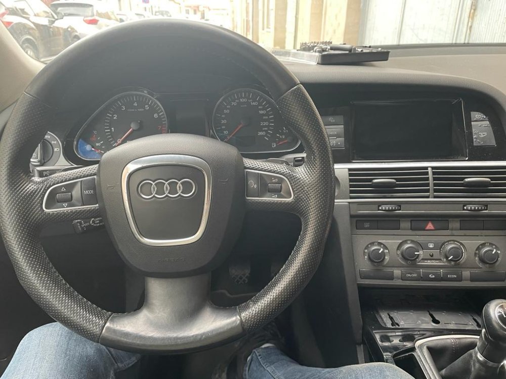

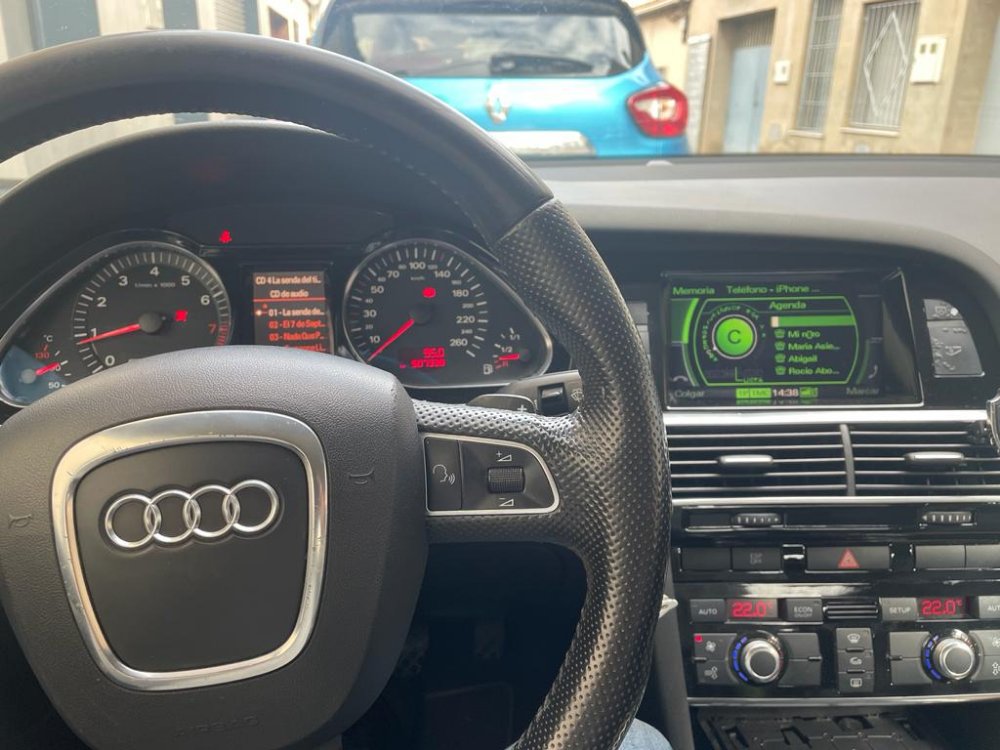

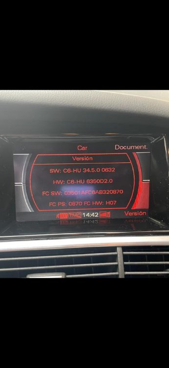

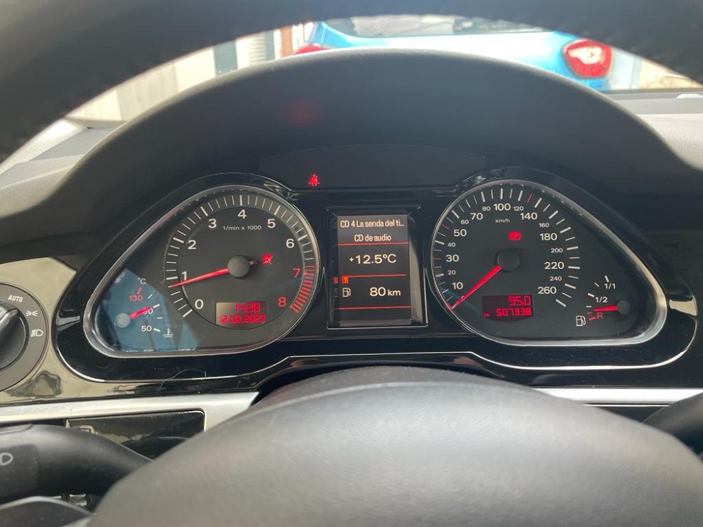

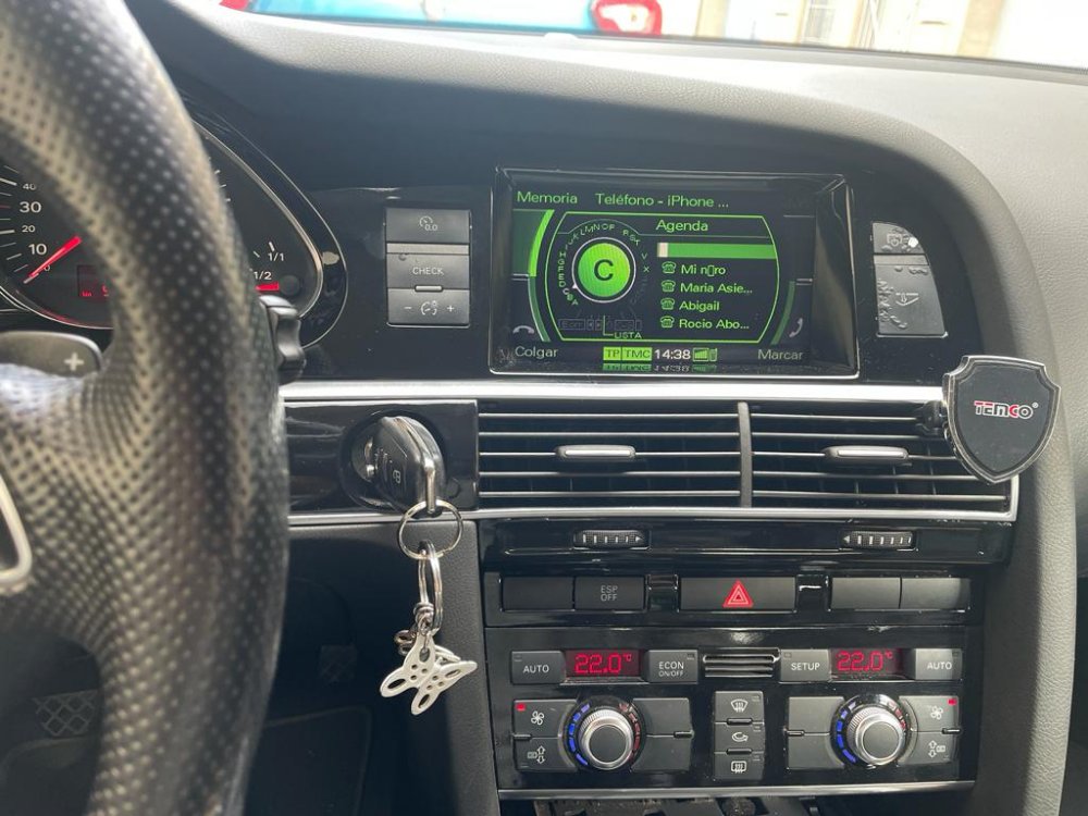

Bueno, pues ya lo tengo todo funcionando, se ha hecho la liberación de componentes, ya me funciona el Tempomat, todo codificado y funcionando, aún me faltan algunos detalles, he pedido el interruptor de la guantera que la goma que lleva se ha levantado, supongo que del calor, y la tapa del cenicero que me la están pintando, el cargador que le he puesto lee mp3, yo pensaba que esos cargadores no leían mp3, así que me he llevado una grata sopresa, como vereís en las fotos he puesto un marcador con el fis a color y el clima digital, eso unido al cambio del volante por el de 3 radios ha hecho que el cambio haya sido muy notable como se puede apreciar. El mr12 volt se ha sincronizado con el Iphone y me sale la agenda cuando pulso la tecla del Telefono, todo funciona como debería. -

El consumo de aceite por lo visto es normal en estos motores así que no es algo preocupante, y lo de los km, como te digo si está bien mantenido puede durar muchos mas, ya te digo, el mio lleva 507.000 y va como la seda. Una ITV desfavorable no es preocupante, hoy en día te tiran para atrás por cualquier cosa, mira a ver si descubres el por qué fué y mira a ver si lo han solventado, y también fíjate en que versión tienes del MMI, puedes regatearles un poco con el precio entrando por el tema de los km y los roces , a ver si hay suerte. Cuando lo tengas, si al final te decides a comprarlo, postea algunas fotos. Un saludo. -

Bueno, jejejeje, lo de la pantalla Android aún tardará, si una vez liberados todos los componentes todo funciona correctamente igual me lo pienso, le instalé hace un tiempo un MR12 VOLT y la verdad es que estoy muy contento, puedo escuchar la música que quiero y además tengo bluetooth para el móvil, la pantalla Android sería ya mas por capricho de tener una pantalla táctil, así que de momento me quedaré así que antes de lo de la pantalla tengo pendiente lo de los asientos traseros, luego ya veremos. Salu2. -

Si, he visto que el pack viene con 3 cds, yo no llevo bluetooth original y por eso no se si el cd 2 lo tengo que instalar o si solo con instalar el cd3 ya actualizo a la versión 5570. Gracias por contestar. Salu2. -
