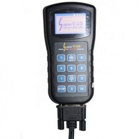

MARIO-A6 publicó una discusión en Audi A6 / Allroad C5 (1997-2004)
Hola, os cuento un poco, cuando compré el A6, mod 2002 2.5 tdi 163 cv con cambio Multitronic solo venía una llave y un mando y desde ese momento pues mi intención ha sido hacerme con un par de llaves mas, compré un par de llaves, en la ferretería me hicieron el surco y compré un par de transpondedores, las llaves abren y cierran las puertas y funcionan bien en el contacto pero al no estar programadas pues el motor se apaga, empecé a investigar por este foro y por internet, compré Vag com, pero sin pin no se pueden programar, compré Vag tacho pero por lo visto los vag tacho sean la versión que sean no sirven para los coches con Inmo III, no se si por que mi coche es importado de Alemania o que pero el caso es que no sirven, luego el Commander 1.4, tampoco vale, el caso es que ahora también tengo que cambiar el cuadro, no es muy urgente pero es por que el reloj de la temperatura no marca bien y a veces se va a 120 grados con la consiguiente reacción del coche, entra en modo seguro y no va bien, ya puse un post con el problema con fotos, el caso es que ahora he visto este aparato que se supone que vale para Inmmo III y modelos posteriores, hasta 2007 se supone que puede programar llaves, sacar pin, códigos de seguridad, adaptar módulos etc pero claro no quiero que me pase como con los demás cables, que ya tengo colección de cables que no me sirven para nada, salvo el Vag com, que ese si que le doy utilidad pero no puedo hacer lo que necesito con él, así que mi pregunta es si alguien tiene este aparatito y si realmente hace lo que dice que hace?. Acabo de pasar ITV y el coche está perfecto y después de todo el tiempo que estoy invirtiendo en él para dejarlo a mi gusto esto de las llaves y el cuadro es lo que mas me trae de cabeza. Salu2. -

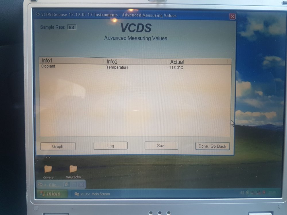

MARIO-A6 responde a luis ramos de discusión en Audi A6 / Allroad C5 (1997-2004)
Yo he tenido un problema parecido, de hecho hay un post abierto en el cual pongo fotos intercambiando dos cuadros diferentes, en mi caso es el cuadro, el indicador de temperatura del cuadro no va bien ya que me marcaba 113º con el cuadro suyo y intercambiando el otro en menos de 1 min me marcaba 83º con lo cual es el cuadro, no se si se puede cambiar el reloj solo o hay que cambiar el cuadro entero, yo voy a cambiar el cuadro entero ya que dispongo de otro cuadro, solo me falta poder casarlo con mi coche pero eso ya es otra historia. Salu2. -

MARIO-A6 responde a MARIO-A6 de discusión en Audi A6 / Allroad C5 (1997-2004)
Por cierto, estoy publicando las fotos en varias respuestas por que no me deja publicar mas de una en cada respuesta, dice que sobrepasa los 500 kb y solo tiene 89, no se por que , por eso lo publico así, lo siento si infrinjo alguna norma. Se ven los códigos de tiempo en el reloj del portatil, y las diferencias entre un cuadro y otro en cuestión de 2 min es de casi 40º, no se si es un fallo común pero podría ser que mas de uno cambie todo del coche y sea la tontería esta, es para tenerlo en cuenta. Un saludo. -

Bueno, refloto este tema, mas que nada por si a alguien le pasa algo parecido, como habréis leído he ido un poco de cabeza con esto de la temperatura del coche, pero en las últimas semanas ya se salía de madre el tema , las subidas de temperatura eran brutales, podía subir de 90 a 120 en cuestión de 5 o 6 seg, claro al llegar a esa temperatura el coche se pone en modo seguro, yo paraba, tocaba manguitos etc y no estaban a esa temperatura ni el G12 hervía, así que me decidí a cambiar el termostato este finde, después de la currada que lleva eso y para mi desgracia el coche seguía igual, cambio de termostato, limpieza de circuito, de radiador, por cierto todo estaba perfecto, ya le cambié en su día, sensor de temperatura, termocontacto, viscoso y electro, se me enciende la bombilla ya que el cuadro a veces hace cosas raras, subidas de intensidad de luz, caídas de las agujas, cosas así, así que me pregunté si el fallo no podía estar en el cuadro, concretamente en el indicador de temperatura, como dispongo de otro cuadro del coche que compré para piezas hoy me he puesto al lio, le he conectado el vagcom y abierto la opción donde marca la temperatura del refrigerante, ya nada mas poner contacto marcaba 66º, y llevaba desde las 10 de la mañana parado, eran las 6 de la tarde, arranco el coche y paulatinamente la temperatura va subiendo, ha llegado a marcar 118 grados, en ese momento he parado, he desconectado el cuadro y le he conectado el otro cuadro y el vagcom me decía que había 83º, todo esto en un intervalo de muy poco tiempo, lo que se tarda en desconectar los conectores de un cuadro, conectar el otro, darle al contacto y abrir el vagcom, lo he comprobado dos veces, incluso la aguja del cuadro mio marcaba casi 120 y la del otro 90, lo que me extrañaba era que el vagcom parece que indica la temperatura que le indica el cuadro, yo pensaba que marcaría la temperatura real o de la centralita, pero por lo visto es el cuadro el que le manda la señal a la centralita, por eso el coche entraba en modo seguro cuando se encendía la luz de temperatura sin estar el coche a esa temperatura realmente.
