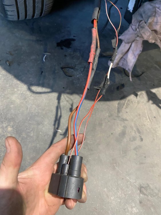

Buenos días, chicos al final pude solucionar el problema de los ventiladores,recordais que os dije que el enchufe que consegui fue de un a4 b7, pues el enchufe es igual pero luego la posicion de cada cable dentro del mismo no lo es, me pude dar cuenta una vez enchufado y mirando los colores con el enchufe enchufado , tan solo lo puse correctamente y listo;) Ahora me quedan un par de dudas y esta son; -Ahora tengo la luz de Airbag Encendida, es normal pq tengo todos los airbags saltados, el otro dia me hice con todos los airbags, y hoy los quiero montar, pero ¿Puedo enchufarlos?, tengo miedo de que no salten o antes de enchufarlos tengo que resetear la centralita o como va aquello - Y ... otra dúda es que ahora el coche me lanza un Error en el sistema de Start-Stop y no arranca solo, los q tengan un b8 saben que para que el coche arranque pisas el Hembrague y tan solo empujas un poco la llave y la sueltas y el solo arranca, bien pues si yo hago esto me salta "Error sistema Start-Stop", y solo arranca si yo lo mantengo pulsado, gracias de antemano y muy amables! -

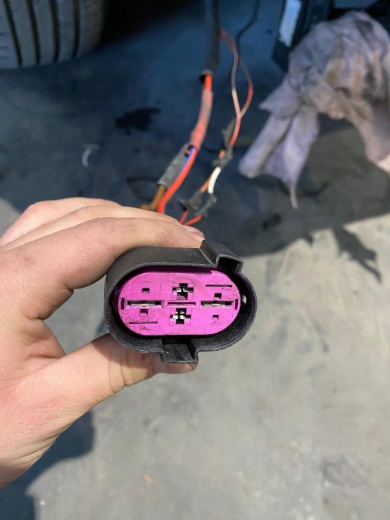

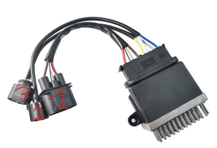

Buenas, aqui adjunto unas cuentas fotos en las que quiero explicar un poco más detallado mi problema, este es el enchufe que va desde el vehiculo a la ECU de los ventiladores, la que va pegado a ellos, es decir esta: El enchufe 1 es aquel que va conectado al cable que yo sujeto en la mano en la segunda foto, y el 2 y 3, van conectados a los motores de los ventiladores (La foto de la ECU es de internet, pero la mia es igual) Ahora bien aqui en estos cables, el cable gordo rojo y azul es un cable Positivo que viene desde la borne de la bateria que hay corriente de 12V, y el cable gordo marrón va conectado al chasis del vehiculo en un tornillo haciendo masa, he comprobado con un multimero la masa y todo va bien, de echo cuando conecto directamente el enchufe a la ECU de los ventiladores automaticamente se encinden ambos ventiladores sin importar si hay contacto o no, constantemente funcionan sin motor, y sin llaves, he de decir que el enchufe se me rompio en el accidente y este enchufe fué quitado de un a4 b7, pero es exactamente igual, he respetado la posición de los cables, tambien he medido los cables finos y por uno de ellos le llega corriente de 12V, cuando pongo el contacto o cuando abro la puerta izquierda del conductor, y por el otro tengo constantemente 9V y creo que el problema tal vez podria estar ahi, ¿no?, si es un sensor no deberia de haber 5v?, quien le da corriente a estos cables finos?, he revisado los relés y fusibles donde me dijiste ahi debajo de la CENTRALISTA del motor y todo esta más que bien. La verdad yo compre el frontal de fibra con todos los radiadores de otro coche todo conjunto de un desguace y pense la ECU de los radiadores (Imagen 1) esta quemada y pasa esto y fui hoy a que me la cambien, sin embargo con la nueva que me dieronn hace lo mismo, tal vez sea la mala suerte de que esta este mal tambien... ¿No... se?, mucha probabilidad Y este es el código de error que me da el coche, el P0480, los demas errores se me borrarón Tambien , cabe destacar que la primera vez que metí la máquina de diagnosis tuve este fallo, tan solo lo borre, nose si es necesario reiniciar algo o tan solo con eso basta pero no me volvio a aparecer Muchas gracias por todo, ojala se pueda resolver -

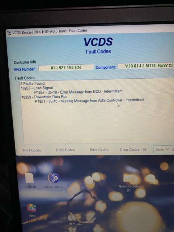

Buenas , con el vcds no me deja entrar en el módulo del motor , es muy extraño sin embargo tengo una máquina delphi con la que si puedo entrar y leer los errores y solo tengo el primer error que se ve en la foto tanto en el motor como en la caja de cambios , gracias -
Buenas, tengo un problema con mi Audi, hoy estuve andando normal con el y de repente se me ha encendido la luz del ESP y el coche ha empezado a dejar de tirar, se revolucionaba y no tiraba (Es automatico), pare, le di al boton del ESP y el fallo seguia sin quitarse, puse el coche en la "R" de marcha atras y al dar marcha atras desaparecio, despues segui mi camino y volvio a aparecer en cuestion de 2 minutos o menos, llegue a casa con bastante dificultad ya que el coche se revolucionaba pero no andaba mas de 70 y meti la maquina de diagnosis y he obtenido estos fallos, ¿No se si alguien ha tenido algún problema similar? o alguien podria echarme un cable, tambien cabe destacar que en esos 2 minutos que la luz se fué el coche andaba bien!, gracias y un cordial saludo!

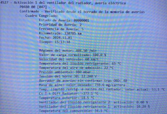

Buenos días, Esta mañana estaba yendo con el coche y de repente se me ha encendido la luz de averi motor y antes de ello he notado el coche diferente, pegaba minitirones al acelerar como que se venia abajo y despues cogia fuerza y ya despues se me encendio la luz del testigo y le he metido el VCDs donde he obtenido este error, he subido el doc en PDF con el error, si alguien me podria indicar que es, si la valvula EGR esta rota o que pasa? este error lo tenia de antes tambien y no se me encendia el testigo pero ahora si. Archivo adjunto: codigo.pdf
