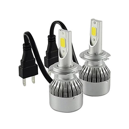

Yo la verdad es que he probado bastantes bombillas diferentes y al final me he dado cuenta de que mas que el color valoro la intensidad, que rellenen bien en la noche. En mi caso las phillips aunque dentro de las halógenas sean las mejores me parecen bastante insuficientes (Y mas en nuestro modelo, que en luces de cruce tiende a iluminar bastante poco), las xenon aunque iluminan mas que las halógenas me dan la impresión de "luz hueca", no sé si se me entiende, no me gusta como rellenan los volúmenes de noche y para mi gusto no son cómodas (Además de que son muy vistosas de cara a la Guardia Civil por su carcaterístico color azulado y para homologarlas se exige la instalación de lavafaros, nos estamos metiendo en una adaptación grande y en una reforma de importancia de cara a la DGT). Ahora, lo que sí que sí que sí me ha funcionado e instalo en cada coche que tengo son las bombillas LED, algo como esto: Eso sí, igual que las Xenon hay que recordar que estas bombillas no son legales de cara a la ITV y debemos volver a instalar las halógenas antes de cada revisión (10 minutos). Lo que me encanta de estas luces es la alta frecuencia que tienen, iluminan de forma continua y uniforme rellenando bien los volúmenes de noche y simulando de la mejor forma posible la luz solar asique para la vista son una delicia (Por experiencia de un conductor nocturno que lleva ya 4 años con estas bombillas cada noche), se encuentran muy baratas en webs como aliexpress (desde 9 a 25€ en función de los lumens que busquemos y con vidas útiles bastante decentes, en 4 años y mas de 10 bombillas instaladas en mis coches sólo se me ha fundido una y fue por un golpe que le dí yo) y se pueden llegar a homologar. Nuestros faros no autorizan la instalación de bombillas LED, pero puedes comprar y homologar faros delanteros para nuestro modelo (unos 150€ el faro y un proyecto de homologación de unos 150-200€) que permitan el montaje de bombillas LED y ya serían legales hasta para pasar ITV (O hacer como la gran mayoría de nosotros y cambiarlas antes) y no requerirían instalar lavafaros. Un saludete y ya contarás tu elección y tus resultados
