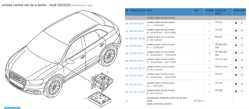

@parroco Este es el moculo que buscas verdad? 8X0907063AF Te pongo este enlace del despiece de nuestro coche da mucho juego. (espero no incumplir ninguna norma) https://audi.7zap.com/es/rdw/audi+q3/aq3/2014-728/

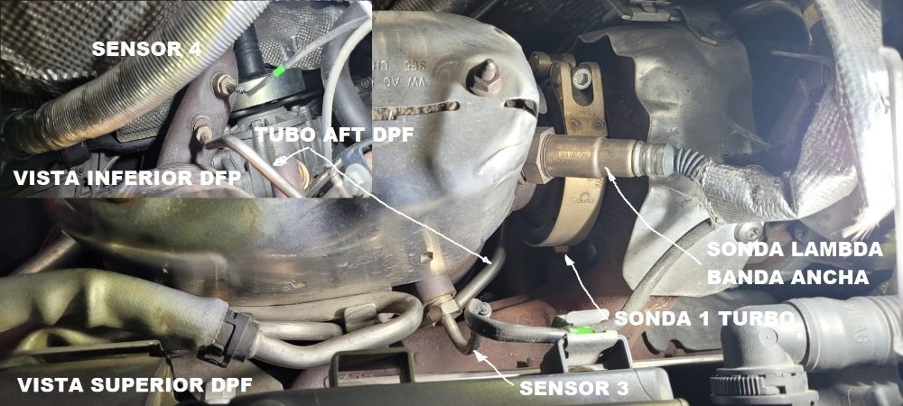

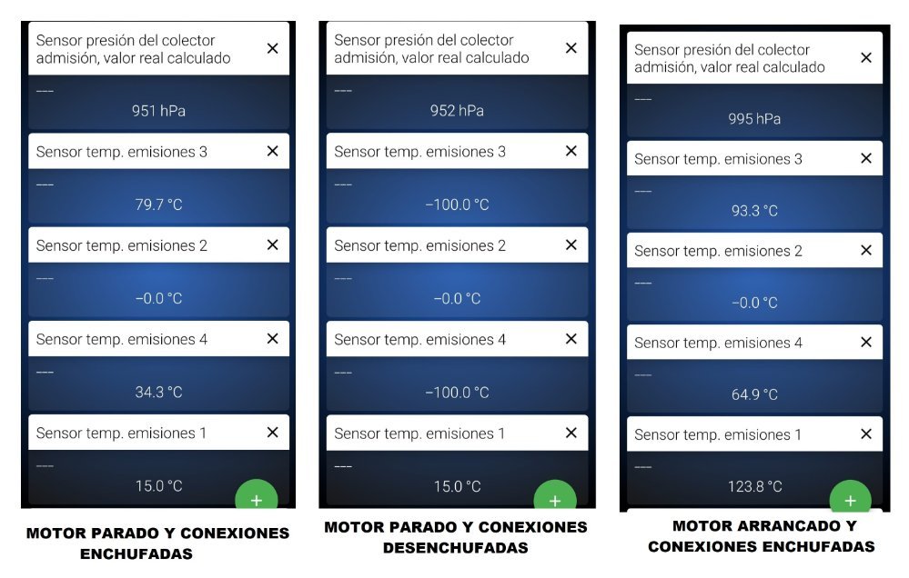

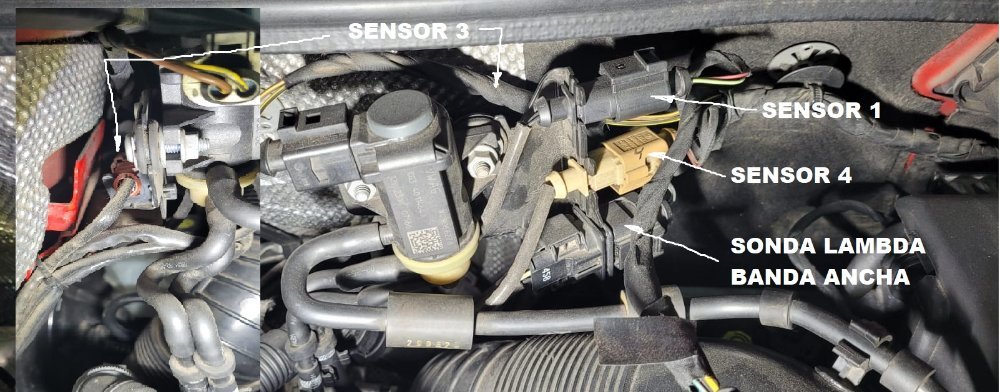

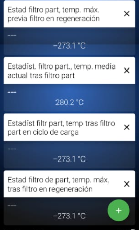

Buenos Dias, en el primer post no dije que ya habia trasteado bastante n busca del sensor defectuoso, incorporo nueva informacion para a ver si me podeis echar una mano a solucionar el problema y de paso si a alguien le pasa lo mismo tenga una camino a seguir. -En esta primer imagen enumero los conextores situado en la parte alta del motor. -En esta segunda foto posiciono todos los sensores situado en la zona del DPF. -En esta tercera imagen aparecen los datos proporcionados por el OBDeleven. Como podéis ver en esta imagen el sensor 2 no tienen ningún valor, pero entiendo que dicho sensor no está montado en el vehículo. El sensor número 1 que el que está situado en la salida del turbo al ser desenchufado no altera el valor de 15ºC, pero al arrancar el coche si proporciona valores. Que opináis por dónde van los tiros? -

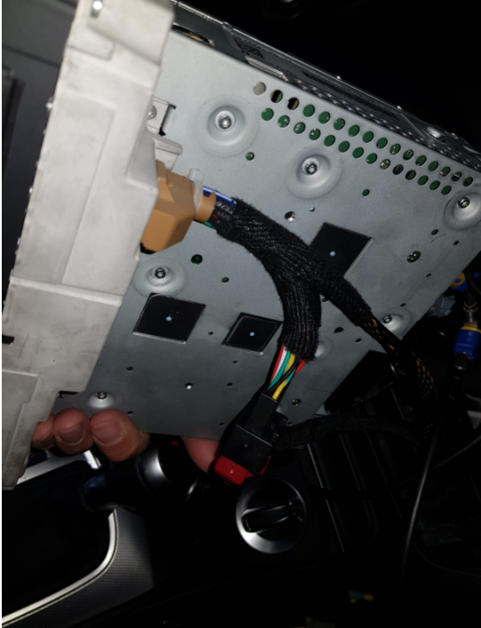

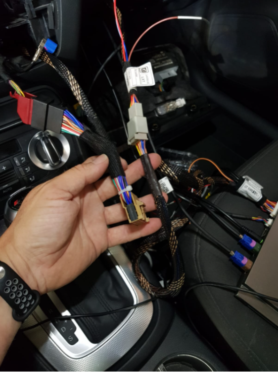

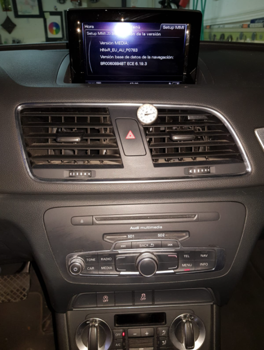

Buenos Días, @Alojona Solo tienes que desmontar el modulo del MMI con dos llaves que te puedes fabricar tu mismo o comprarlas por Aliexpress, la guantera no es necesario quitarla, hay mucho hueco entre el modulo MMI y la guantera, cabe perfectamente el Cardplay sin problema . También hay que quitar el panel que va bajo el volante por que un conector que esta muy escondido a la derecha del acelerador. Y si quieres poner la cámara de marcha atrás ya sabes todo los fairing del portón. El Audi A1 y el Q3 son iguales de montaje solo difiere el conector ese que te indico que esta a la Dcha del acelerador. Tenerlo muy claro con Apple no tiene que ir siempre enchufado al cable pero con Android si, veo que ya venden un modulo para evitarlo pero creo que va a parte. Yo si tuviera que comprar ahora compraría la ampliación de pantalla con Cardplay (no te asustes del precio yo lo he visto mas barato es cuestión de esperar). eso si si hablas con el chino deja todo claro que modelo tienes tamaño pantalla actualización y que el garantice la compatibilidad que luego sabes como son. https://es.aliexpress.com/item/1005001465164718.html?spm=a2g0o.productlist.0.0.3f511902TZkRV3&algo_pvid=72031fdb-33df-4f5b-99fc-9e4cc85f0184&algo_exp_id=72031fdb-33df-4f5b-99fc-9e4cc85f0184-14&pdp_ext_f={"sku_id"%3A"12000016222919748"} El mío ya no esta, este es el mas parecido al que yo tengo y la compra por aliespress a mi me salio mas barato que este precio. https://es.aliexpress.com/item/1005003102665369.html?spm=a2g0o.productlist.0.0.3f511902TZkRV3&algo_pvid=72031fdb-33df-4f5b-99fc-9e4cc85f0184&aem_p4p_detail=202108200108416344144552529280003987552&algo_exp_id=72031fdb-33df-4f5b-99fc-9e4cc85f0184-0&pdp_ext_f={"sku_id"%3A"12000024097467175"} Este cable va enchufado al MMI y luego a la parte inferior Drch del Acelerador , si no, no funciona nada de nada.

Buenos Días, A ver si alguien me puede echar una mano, tengo un Audi Q3 2014 2.0 TDI S-Tronic Quattro motor CFFB con 198 CV, llevo observando cuando miro los parámetros del motor con el OBDeleven que me da unos Grados negativos en el coche. M e resulta muy raro y me imagino que debo de tener algún sensor roto y me gustaría si alguien puede mirar en el suyo los grados que les dan a vosotros. Estos resultados los encuentro en motor/ datos en tiempo real/ filtro de búsqueda ( FILTRO ) ¿os da a vosotros -273,1 C? -

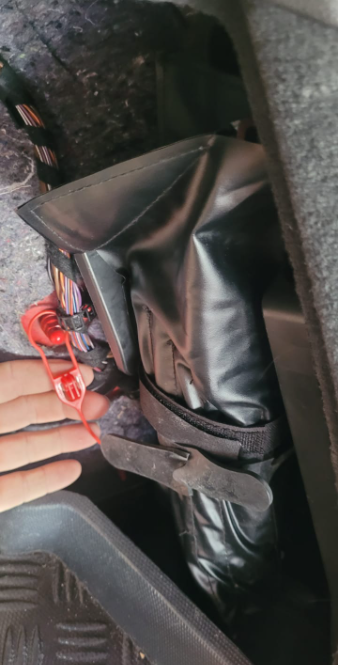

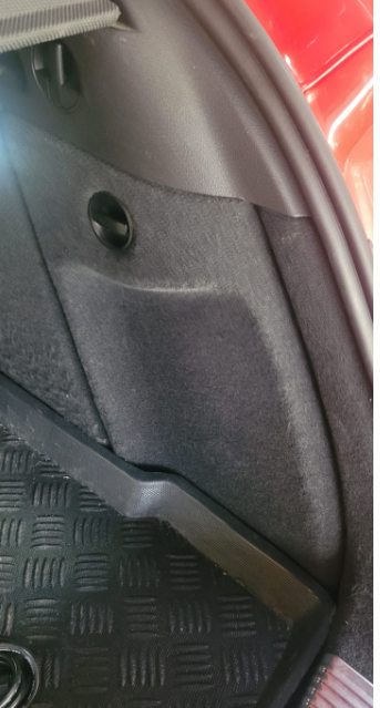

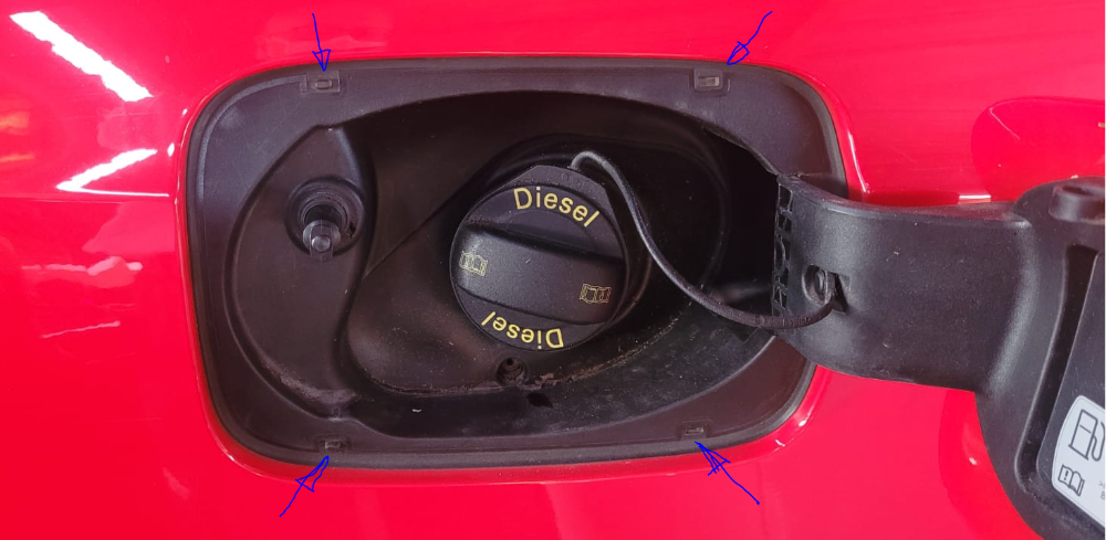

Buenos Días @parroco, Seguro que se te ha roto el motorcillo de la trampilla? Veo que al final nos pasa lo mismo a todos. Eso mismo me paso a mi y me volví loco para poder sacar esa pieza de plástico entera y ya te digo me fue imposible sin dañarla, por la parte de dentro pude acceder a dos patillas pero hay dos delanteras que con el paso de rueda es imposible llegar. Luego vi manuales del Q5 que explicaban que esta diseñada para ser rota en caso de necesidad de extracción y poner una nueva por que realmente es no es muy cara la pieza. se introducen un destornillador plano fino por las gomas que te indico en la foto de abajo y se rompen las pestañas y es la única forma que encontré para poder sacar la pieza. PERO aun no esta todo dicho Como no quería romper nada seguí dándole vuelta y por dentro en el maletero tienes esta tapa, quítala y esta el kit ruedas. Y hay esta el problema, el tirador de emergencia de la tapa de combustible ( por si la gente no conoce esto, si el motorcillo se rompe realmente y no puedes abrir la compuerta tiras de la anilla, esta acciona el motor y lo abre para que puedas echar gasoli o gasolina ), quita el kit de las ruedas, desmonta el soporte del kit (dos tornillos) separa el guarnecido para que puedas meter la mano hasta el mecanismo y empuja el cable de plástico rojo para que no este tirante en el motorcillo de la compuerta, cierra todas las puertas y comprueba a ver si funciona , me da que te doy la enhorabuena que te has ahorrado un dinerillo...... Ya me dirás si ese era el fallo.....

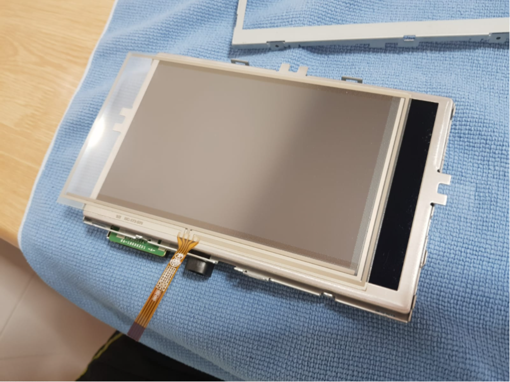

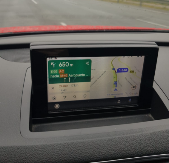

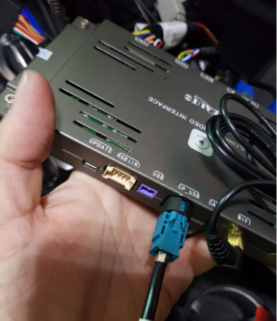

Buenos Días, yo la compre en Aliexpress, encima me la pillo la aduana y me toco pagar un montón de pasta mas, pero bueno la verdad que va muy bien. De mano de obra si es laborioso, por que hay que desmontar muchas cosas y encima me metí en hacer que la pantalla del Q3 fuera táctil y eso es un poco mas delicado, pero con cuidado y paciencia se hace. El Waze en el navegador del Q3 Instalando la conversión a Táctil del Navegador Esto solo para el modulo de CARPLAY luego fue el desmontado para la cámara de marcha atrás..

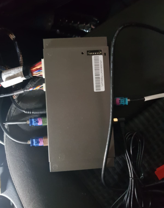

Buenos días @JESUS66 yo he instalado en el coche un Carplay y la cámara de marcha atrás. de la marca Joyeauto. Mi coche lleva instalado un MMI 3g plus con Disco Duro Que querías saber?

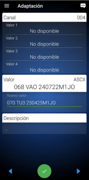

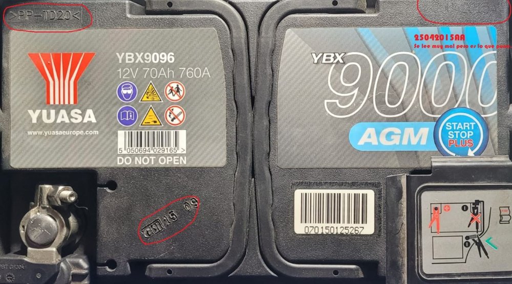

Muy buen aporte Tiburon3 , me has ayudado mucho a poder codificar en condiciones. Yo tengo montada en el coche YUASA YBX9096 70Ah 760A con la configuración de la antigua batería y la verdad que el coche con esta batería me hacía cosas extrañas en el arranque y el Star Stop funcionaba cuando quería (la batería no es nueva). Gracias a ese estupendo manual hoy he codificado la batería y el Star stop ha vuelto a funcionar. He puesto esta Codificación que veis en la imagen. ¿estáis de acuerdo o que es lo que cambiaríais? El texto que he puesto es 070 (por que es de 70 Amperios, TU3( por que no se cual sera mejor para mi batería ¿qué me recomendáisVAO,TU3, JCB, MLA,BA2 ?), 2(es el de la otra batería), 50425 la fecha de la fabricación o eso creo), M1JO (lo respeto de la batería antigua). La bateria en cuestion.....- 175 respuestas
