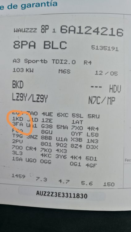

Bueno ya he dado lo que es, es lo que tiene ser nuevo en los vag... Los números PR van en la documentación del coche, para a la hora de pedir una pieza ser más específico, resulta que es 1KD con los discos de 253mm... Ahora a pedir los discos y los útiles para retroceder el pistón de la pinza!
Tengo los discos traseros y pastillas en mi sportback 140cv BKD 2006 para darles pasaporte y mirando repuestos me salen de 3 diámetros diferentes (253,256,282mm) cuando me meto en el etka online no se encuentra mi bastidor y si selecciono modelo también me salen los mismos 3 diámetros pero abajo sale como un código en cada uno (PR1KQ, PR1KZ, PR1KE) sabéis dónde encontrar cual es el código correcto en el coche? De todos modos para no pillarme los dedos desmontare una rueda y mediré con el calibre... Lo que si tengo seguro es que la marca que trae de serie es la TRW
