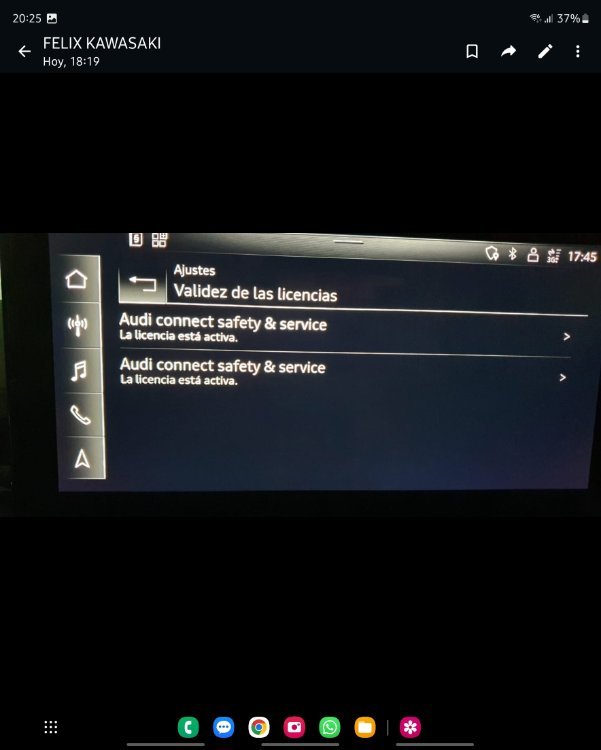

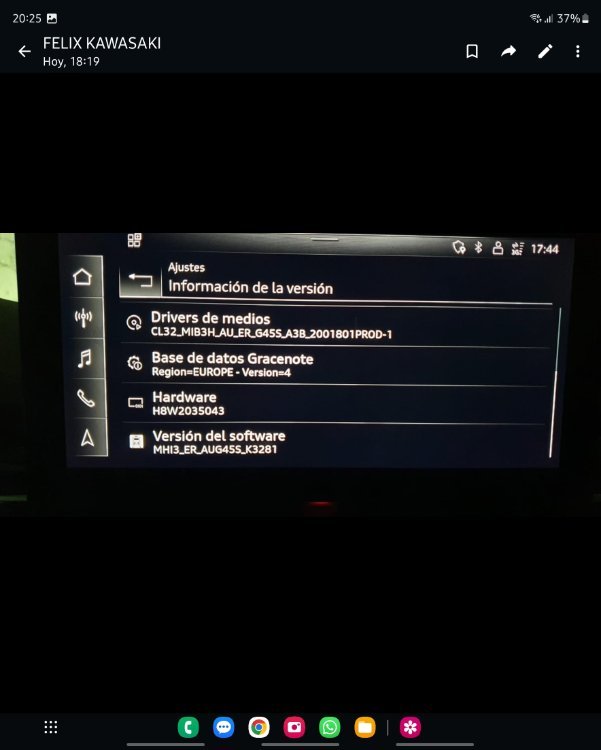

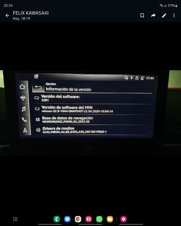

Hola . Después de tener un a5 ha ingresado en casa también un a4 de finales del 2019 y quería saber si se puede activar el android auto .Lo hemos tenido pagando y por cable pero no se si se puede activar de forma permanente ( 400 euros es una estafa y para eso cambio la pantalla por una android) .Adjunto fotos del modelo y software. Gracias de antemano -
