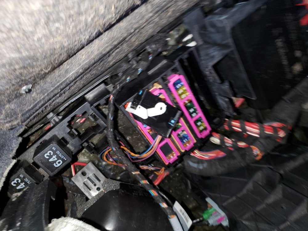

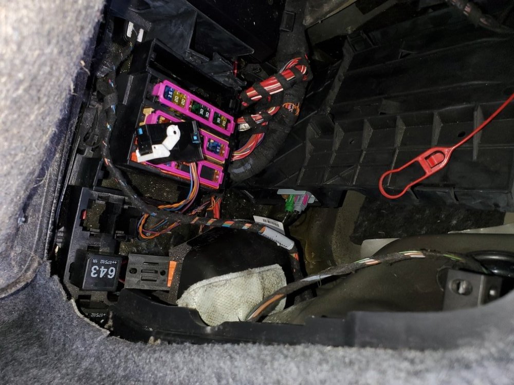

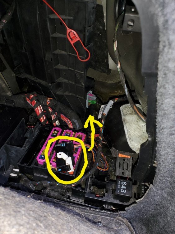

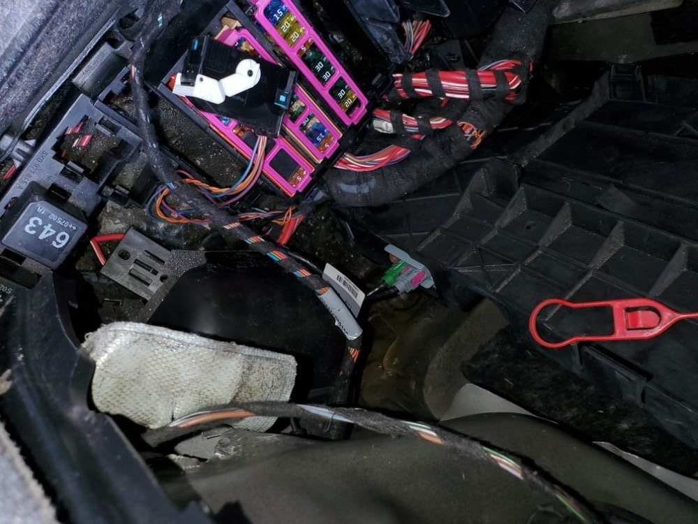

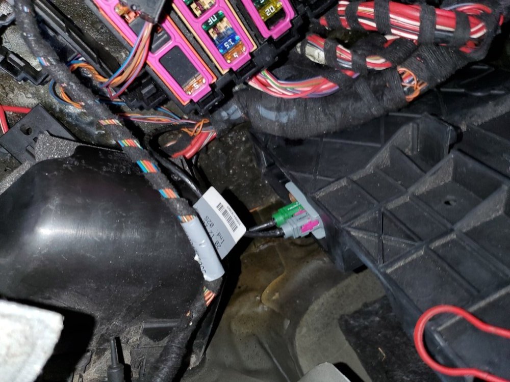

Aquí las fotos .Todo está situado en la parte derecha del maletero casi pegando a la tapa del depósito -

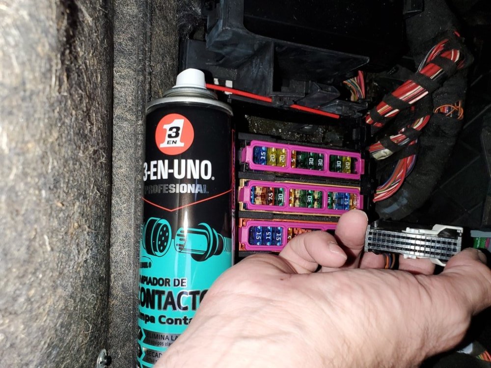

Tema solucionado. Un mal contacto en la interfaz del maletero. Sacar terminales y ponerlos de nuevo .Gracias a todos -
