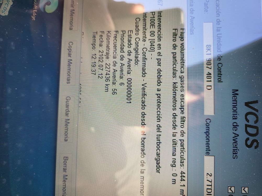

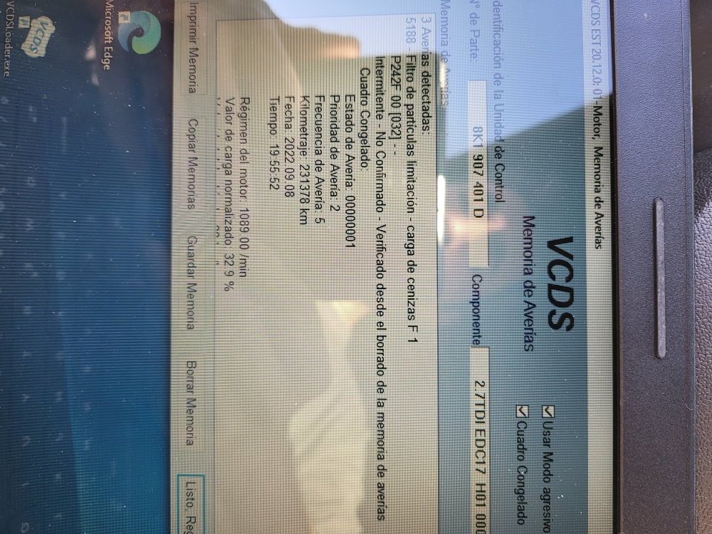

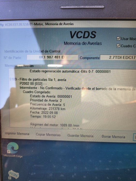

En teoría el filtro no está en malas condiciones para que se encienda el chivato de regeneración si tarda en calentarse el coche .Es decir si lo arranco y dejo al relenti o me pongo dn marcha a bajas revoluciones salta el chivato. Si no realizo la regeneración en carretera y lo corto 3 o 4 veces termina encendido el chivato de los calentadores y se pone en modo seguro .Captura de fallos memorizados. -

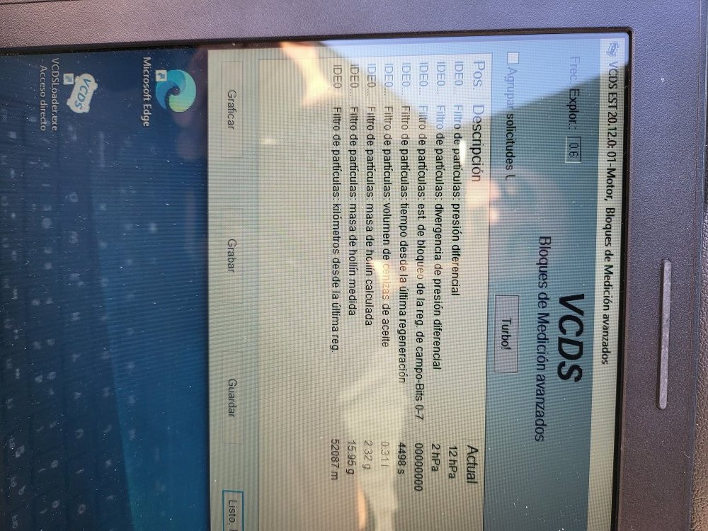

El problema que tengo es el chivato de regeneración que se enciende muy frecuentemente. Le hago la regeneración forzada y no baja la cantidad de ceniza .Pongo captura de lo que sale en el vagcom -
