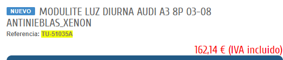

Buenas Aún estoy con el tema Las que dice David són las que querría pero el proveedor (Tuning.es) dice que no valen para el double frame porque físicamente no son iguales que las del single frame Pero yo diria que las rejillas antiniebla físicamente son iguales Alguien que pueda confirmarlo ? Un saludo a todos
Gracias David Sabes si las rejillas de los antinieblas són físicamente iguales entre el 8P de morro simple y el de morro doble como és el mio ? En los que he encontrado me dicen que no sirven pero yo diria que físicamente són iguales Alguien me lo puede confirmar ? Un saludo y gracias
Hola David Cuales pusiste ? Tienes un link ?
OK Muchas gracias

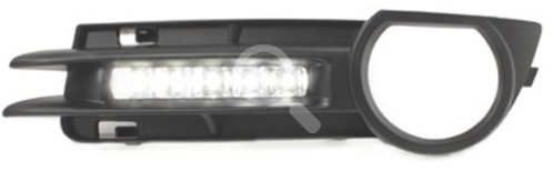

Por si no me explicado bien, quería decir integradas en las rejillas de los antinieblas
Muy buenas Alguien ha montado luces diurnas integradas en los antinieblas ? Un saludo a todos
Buenas Moncho2 Tienes el enlace de el que te pusiste ?
Buenos días Muchas gracias por la info Si que es verdad que puedes encontrar cosas interesantes Un saludo
Hola gubman Este que pones no es para el parachoques normal,que es el que yo digo Mira las fotos El que tu dices es para un sline Gracias de todos modos

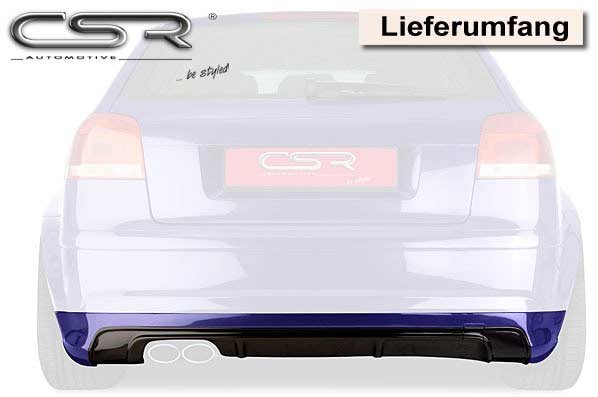

Muy buenas Vitisego, Donde compraste el difusor ? Es original Audi ? He localizado uno de HISPANIA ACCESORIOS S.L por 190€ Adjunto foto
