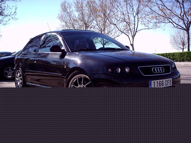

Que yo sepa (y si no que alguien me corrija) en TDI está el 130 cv 6 velocidades... y en gasolina está el 1.8T de 150 cv... ¿que motorizacion tiene? a55 6 velocidades :clap1: Weno ahi os dejo una del mio (que si tiene chip de esos) de cuando probé unas alessio de un amigo... Joe recuerdo que postee una fotillo del mio al inicio de este post y ya estamos por la pagina 15 Saludos
