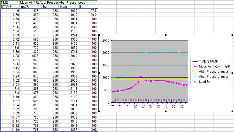

Muchas gracias... pero que tal pinta le veis al cauda? es que a partir de las 3000 RPM's empieza a bajar el flujo de aire aspirado... Estará ya algo tocado?
Weno pues he aqui la grafica que me da el dichoso caudalimetro desde las 1000 vueltas hasta 4100, se aprecia que desde las 3000 vueltas empieza a caer los valores... ¿es normal o es que esta ya un poco paya'?
Siiiii!!!! ¿son mis valores no? jod** y como se hace??? valla torpeza con el excel dios mio!!! Gracias!!
He grabado los valores que da mi caudalimetro en 3ª desde 1000 RPM's hasta 4100 RPM's, lo que pasa que no se sacar la grafica para comparar los datos... tengo oido que se hace con el excel,... si alguien pudiera enseñarme o hacermela el mismo... lo agradeceria Aqui dejo el archivo que me ha grabado el vagcom Gracias y saludos LOG_01_010_xxx_xxx.CSV

Weno ya he medio esto y en 3ª desde las 2000 rpms hasta las 3800 supera los 850 mg/H, incluso hasta 1000 o 1000 y algo, lo que pasa que al superar las 3800 hasta las 4400 - 4500 que es cuando le cambio cae hasta las 720 - 750 mg/H... ¿es normal no? Saludos

ok gracias entonces estan bien... entorno a los 2100 en plena aceleracion,... pero entonces si está reprogramado como el mio ¿no tendria que aumentar la presion de turbo?
¿y si a relentí me pasa de esos 250 mg/H que dices? Es que recuerdo que me daba 325 me parece... no obstante lo voy a mirar esta tarde... Gracias!!!
