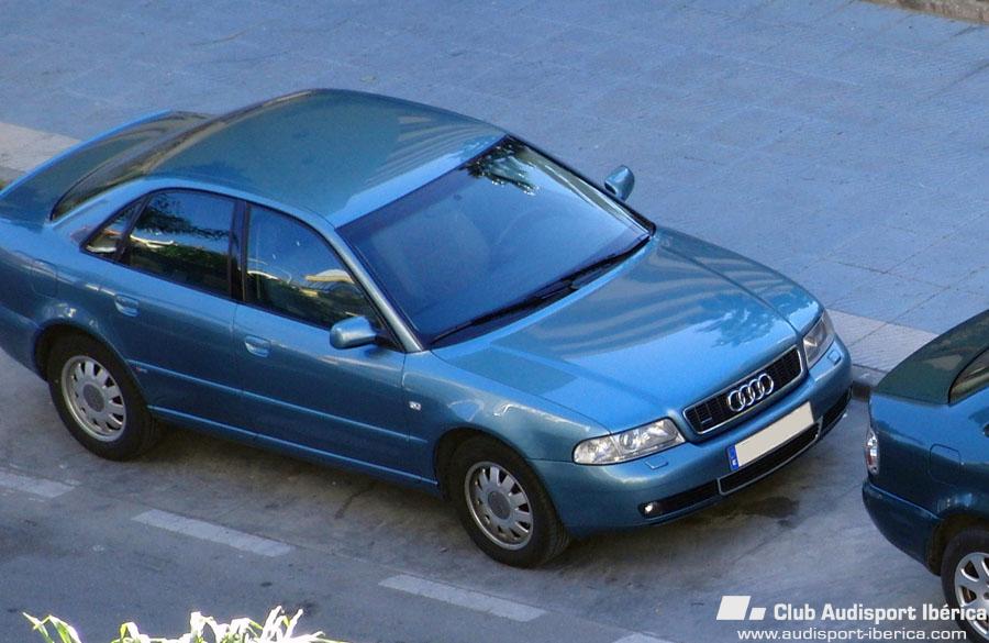

	como las tuyas tambien he visto alguno, son muy parecidas a las del a8 pero en 15, verdad?
	Pues justamente vi la semana pasada aquí en Málaga uno y coincidía que las llevaba igual, era de color azul marino muy brillante y se veia que parecia recien sacado de fabrica, lucia tremendo, vamos, que estaba aparcado entre coches nuevos y practicamente brillaba mas que los demás. La verdad, da gusto ver los coches cuando la gente los mima. Saludos.
	Con las del tuyo he visto en la calle ya varios b5 y les queda muy bien tambien.
	Muy buenas señores, gracias a todos por opinar, la verdad es que las del a6 se acercan más a la epoca del coche, pero con las sline tampoco lo veo mal. La diferencia de precio es minima (solo 100euros) y el et que decia el compañero Bavarian, es practicamente el mismo unas llevan et45 y las otras 43. Bueno a seguir pensando y feliz año nuevo a todos. Saludos.
	Muy buenas a todos, despues de cambiar discos y pastillas, pues como que me he calentado y quiza los reyes le echen a mi coche unas llantillas. Me ofrecen muy bien de precio unas en 17 del audi a6, y tambien otras del a4 sline de 5 brazos tambien de 17 (las dos me gustan). Por supuesto, ambas de segundamano, ya que pienso cambiar el coche en un año o como mucho dos y no me quiero gastar mucho dinero. Bueno, ¿que opinais? se las pondriais? os gustan alguna de las dos? dejo unas cuantas fotos, así es como está. Saludos.
