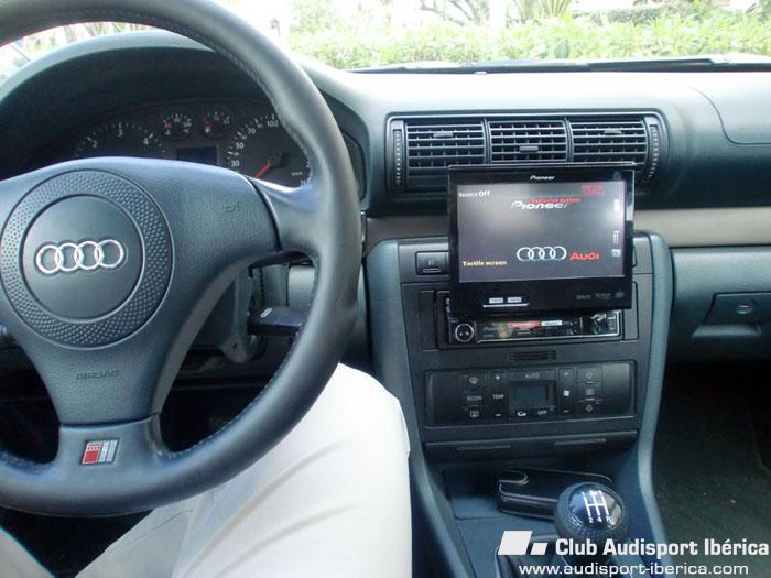

	Hola, mi consejo es que si lo montas, que sea algo de calidad, a la larga te alegrarás. A mi me regalo mi mujer el año pasado por mi cumpleaños uno que queda precioso y te puedo decir que va de maravilla, incluso con los mismos altavoces que tenia el coche suena de lujo, luego sobre navegador, ver videos, peliculas, etc, que te puedo contar, estoy encantado con el. Es el piooner avh-6300bt. Y esteticamente en el coche queda muy bien. Saludos David
