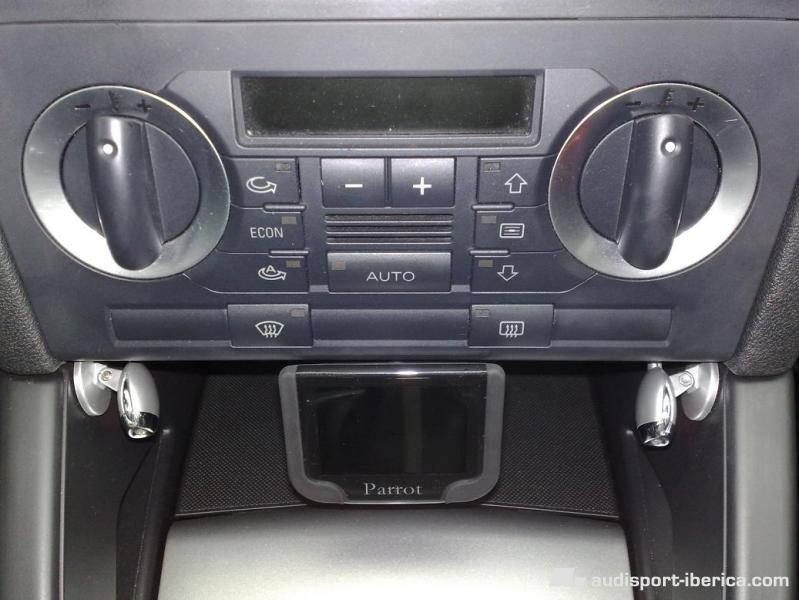

Espero os haya parecido buena idea, la verdad es que estoy contento con el resultado, queda discreto, centrado y bastante integrado. Ok marben también me vale ese nick jejje, de todas formas cualquiera lo puede hacer es cuestión de tiempo, y yo por suerte tengo bastante, gracias un saludo. -

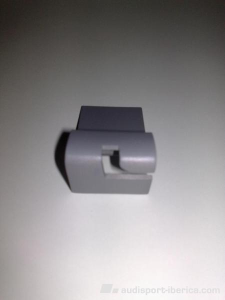

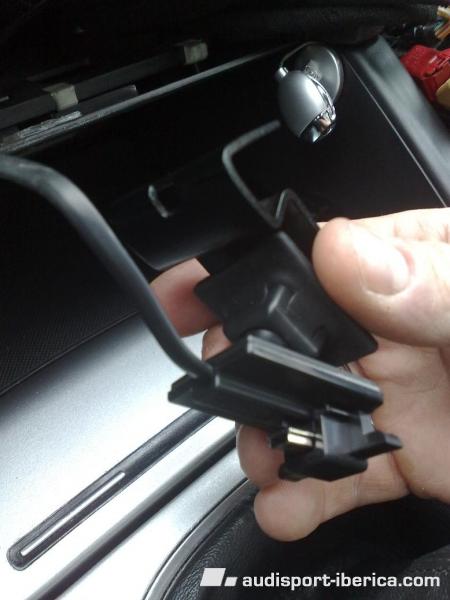

Le di forma a la pletina de tal manera que al pegar el soporte que trae el parrot no sobresaliera mucho hacia fuera y que pudiera quedar la pantalla lo mas pegada a la consola del coche. -

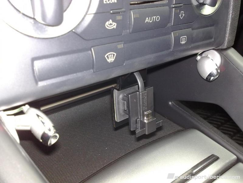

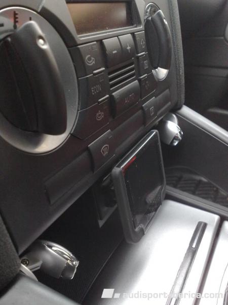

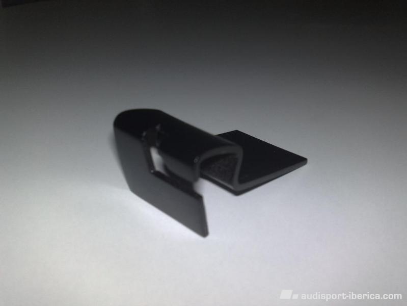

En realidad esta es la pletina definitiva ya imprimada, porque la anterior foto fue un experimento. En esta última pieza, le hice un cajeado para pasar el cable entre la pletina y el climatizador -

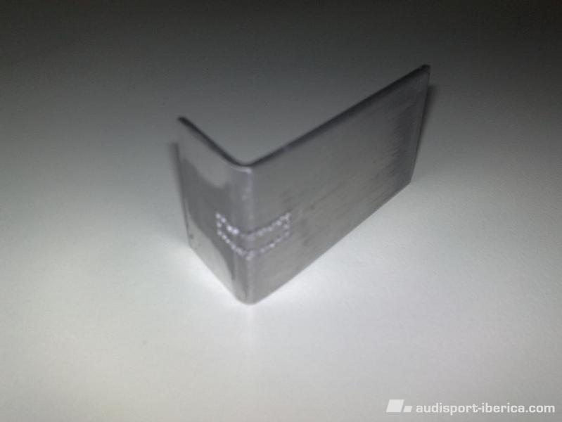

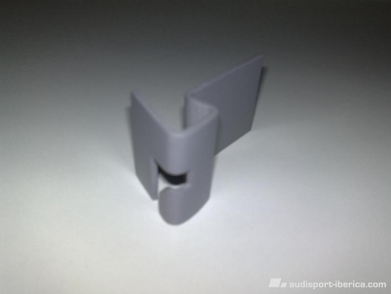

Bueno, llegado este punto ahora empieza lo mas novedoso, que sería donde colocar la pantalla a color. Lo que hice fue con un trozo de pletina de aluminio, darle forma y adaptarlo en el sitio que vereis acontinuación. Este es el trozo de aluminio. -

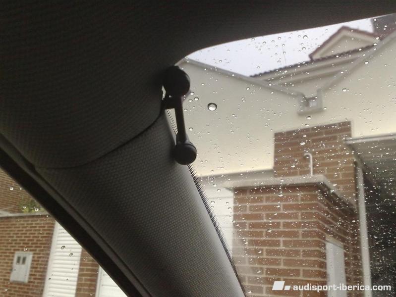

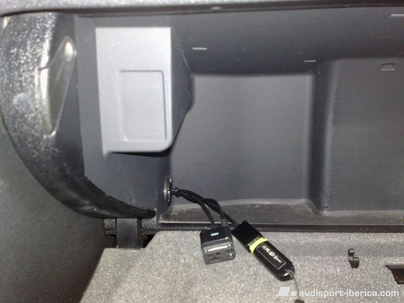

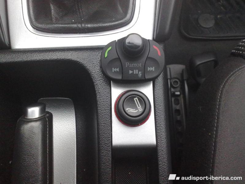

Hola a todos, quería mostraros lo último que instalé al culohuevo, el parrot 9200, y ya de paso daros alguna idea de donde colocar la pantalla, espero que os guste. UBICACIÓN DE LOS ACCESORIOS DEL PARROT 9200. Empezemos por el micrófono. -
