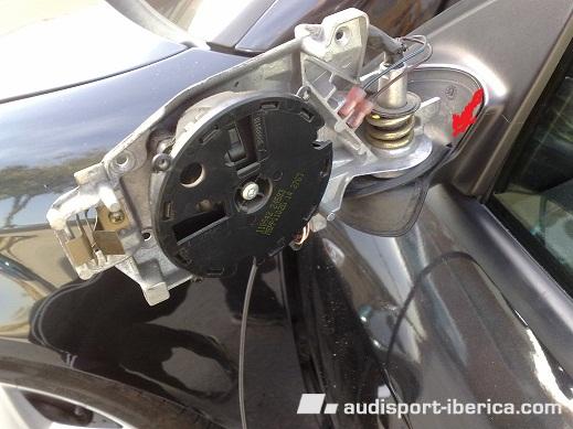

Una vez montado ya los retrovisores solo quedaría coger corriente, en este caso como lo que queremos es que se encienda a través del mando cuando abramos el coche, y como generalmente al abrir el coche se nos enciende el plafón interior de luces, pues cogemos corriente de ahí mismo del plafón, bajamos el cable negativo del plafón de luces hasta la caja de fusibles del lateral del volante, y ahí mismo localizamos un positivo, llevamos los cables de una puerta a otra para conectarlos en paralelo, y ya tenemos luz en los retros cuando abramos el coche. Y se hizo la luz: -

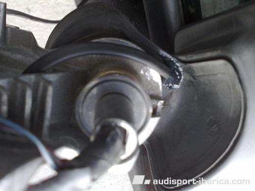

Lo peor de todo fue como hacer para pasar los cables hacia dentro del habitáculo, y por mas que pensé como hacerlo, no me quedó otra solución que taladrar el retrovisor, unas vez montado todo, no se aprecia nada. -

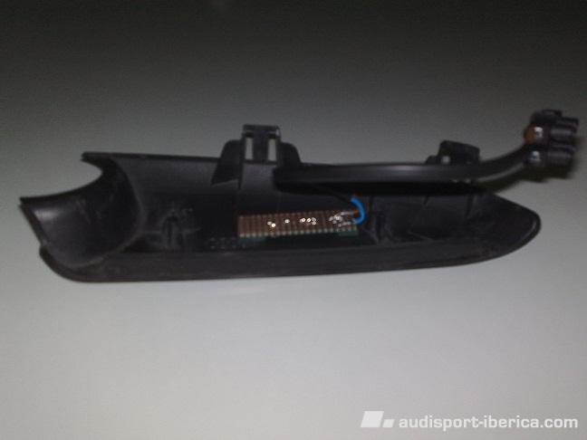

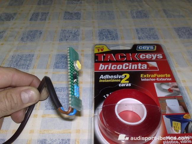

Utilicé cinta de doble cara para pegar la placa a la tapa de los retros por dentro y evitar que se muevan -

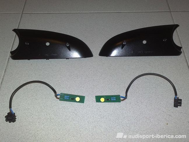

Y aquí las dos placas con los leds y resistencias que tuve que hacer quedando alojadas en el interior del retrovisor. -

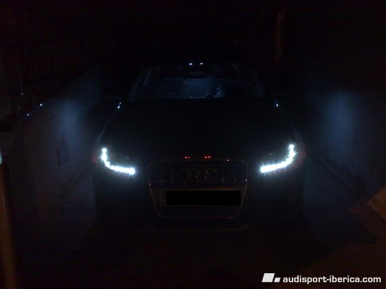

Deco, molan mas que las de kit jejejejje, hacen una secuencia de dentro hacia fuera, lástima que no sepa poner videos en el foro, se que hay que subirle al youtube, y luego descarlos al foro. A ver si lo intento en algún momento. De momento en primicia una foto de lo que hace mi coche cuando abro dándole al mando, a ver que os parece, lo que veis es sin abrir ninguna puerta, solo apertura del coche dándole al mando -

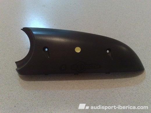

davidchdm, a mi se me quedan todos apagados, si es cierto que ocurre a veces eso, yo lo he llegado a ver pero no en este caso. No se si tendrán que ver los leds, estos son los de welldone pero yo lo que les hice fue cambiarles la resistencia y adaptarlos en una placa, vamos trabajo de chinos, porque eran los que vendían para la luz de posición, porque sinceramente, las resistencias que traían ellos de origen se calentaba muchísimo, abrasavan, con el correspondiente riesgo de freir el led, digo yo. Por lo que la resistencia que tiene puesta en las luces de lectura ahora mismo es de 120 ohmios y 1/2 watio. Jpg, también tengo regalito para ti, compañero de los principios, jejeje. Un saludo a todos. -

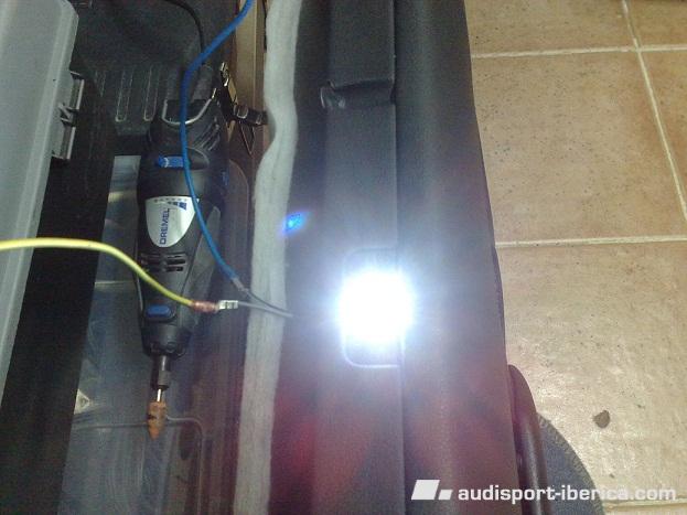

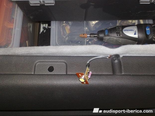

Con el guarnecido desmontado hacemos un taladro con la dremel, lo justo para que quede el led empotrado, la parte interna del leds con dos trocitos de adesivo de cinta doble cara, ni se menea, a parte de que queda justo. Tengo que decir que ese diseño de led, no es casual, estaban destinados para los faros de luz diurna, el que los haya abierto sabrá que tienen la misma forma, el caso es que me arrepentí y les estoy dando una utilidad, los mismos son los que utilizé para iluminar el maletero.
