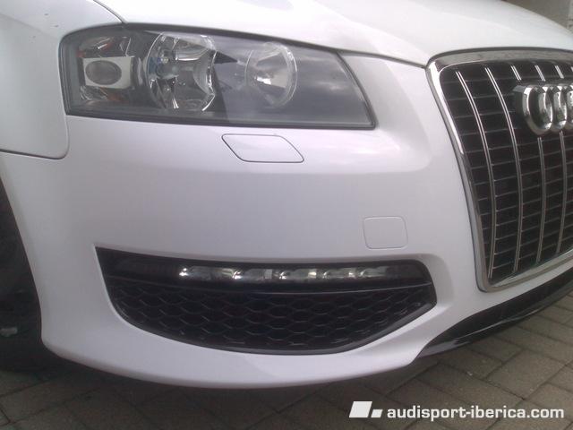

Ostias! Jesus- eloy ese A3 con los leds del S6 quedan de muerte y encima conserva el antinieblaaaaas!,. Me gusta muuuuucho, como se podría hacer eso, yo creo que han tenido que cortar un poco el paragolpes no?. Si se pudiese hacer eso, sin duda me cogía los del S6 Entonces Jesus- Eloy, mecanizar eso es lo que te están poniendo tantas pegas?
Jesus-Eloy creo que te has precitado, yo lo tenía claro primero rejillas y luego los leds del S6, los antinieblas anulados con una resistencia en paralelo, y la conexión no es tan dificil con un relé que al encender la luz de posición se apagen los leds del S6. Y visto que no hay manera de encontrar las rejillas como pongo en la primera foto, es por lo que alomejor me decantaría por los de Hella, bien hecho el corte en la rejilla y quedando bien empotrado no creo que quede mal, pero la duda es si la barra recta, o los leds invividuales redondos que puedes alargar mas la tira y parecer mas larga la luz diurna, sería cuestión de mecanizar la rejilla. O bien pasar de momento hasta que esto esté mas avanzado e incluso saquen mas modelos diferentes. Los guapos son los del S6 o los del rs6 dentro del faro pero...........es un movidón! Un saludo

Está claro que lo ha hecho Luca en los faros es la leche, lo mejor, pero muy laborioso y no en todos los faros no los puedes acoplar. De esta otra manera trabajas sobre las rejillas y si las estropeas tampoco pierdes mucho. El tema circular, pues no es que no me guste, lo veo diferente, y todo lo que sea diferente al resto me mola, pero prefiero así, a llevar una barra de leds que sea completamente blanca y no se diferencien los leds, además así va a juego con el antinieblas al ser también circular jejejej. Voy a ir a Tres cantos que es ahí donde tienen la central de Hella, y que me informen de todo. Hay que ir pensando en esto porque ¿no dijeron que para el 2011 iban a ser obligatorias en todos los coches?, me refiero a que coche que compres traerán la luz diurna incorporada, y el resto que no tiene, me temo que estarán obligados a llevar luz de cruce y no te digo na el gasto de lámparas fundidas Chao

Pues no es tan fácil conseguir estas rejillas, si no me equivoco esta gente son los que han realizxado cambios estéticos al A3 que mostrais en las fotos, Swiss Styling Expert Color Concept Boehler, y O.CT se encargó de la parte mecánica, y no tengo ni papa donde venden esto, lo mismo a sido algo exclusivo para ese coche y ni está en venta.
Esas, esas son exactamente. Tendrá página web ese preparador? Sois unas máquinas buscando información. A ver qué se puede hacer... Gracias.

Queda muy bien si, además no me importa sacrificar los antiniebla delanteros. Hago un llamamiento a todas las personas propietarias de un A3 8p a nivel mundial, por favor: ¿Quién vende este tipo de rejillas de panel de abeja sIN antinieblas con el hueco para los leds diurnos del audi S6? jejejejejej, por favoooooooorrrr, si no encuentro las rejillas no puedo comprar los leds....... Gracias!
Ojalá pudiera encontrar esas rejillas, además tiene como el hueco hecho con el cerco para los leds del S6, quedaría perfecto el acople de los leds. Pasar información please si sabeis donde las venden. PD: Lucachd tienes un gusto realmente exquisito para transformar el vehículo y personalizarlo. Enhorabuena!. Saludos
Hola, llevo tiempo pensando en tener una iluminación de luz diurna en condiciones, y se me está ocurriendo esto que muestro en la foto, puesto que tengo montado el paragolpes del S3 pre-restyling. El problema viene cuando no hay manera de encontrar estas rejillas de nido de abeja SIN los huecos para los antinieblas. En el concesionario solo venden las que tengo yo con los antinieblas, pero estas no me sirven para acoplar los leds diurnos del S6 puesto que mide de longitud creo que 53 cm y me tapa el hueco de los antinieblas. El caso es que he visto fotos de gente que lo ha hecho como se puede ver en la foto, y por internet no encuentro nada donde las puedan vender, supongo que sería de algún preparador que las hiciera adaptadas al parasgolpes del S3. ¿Sabríais alguno de vosotros donde encontrarlas?, y ya de paso os animo a que lo hagais alguno, creo que es una de las mejores opciones, bueno y la del chico que le ha montado dentro de los faros los del RS6, no tengo palabras para describir lo que ha hecho en el coche...., por no decir el detalle de los aros iluminados en rojo del portón trasero, madre cita, bueno que me enrollo..... Un saludo y gracias
