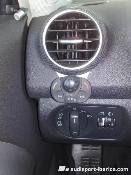

Wuenas a todos, voy poner una foto de la ubicación de los mandos del parrot 9200, pegado en un gadchet cortado por la mitad jejeje, el anterior sitio no me convencía. Lo muestro mas que nada por un compy del foro me ha hecho una serie de preguntas, y ya de paso daros alguna idea Saludos chavales -

Hola compy, echa un vistacillo de como lo monté yo el parrot 9200. La botonera de colgar descolgar, actualmente la llevo en el difusor de aire izquierdo con un gadchet cortado por la mitad, que dando mejor que al lado del encendedor... Un saludo y espero te mole. http://www.audisport-iberica.com/foro/inde...cion&st=165
