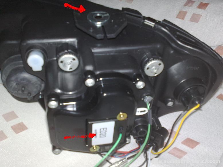

  2. Hola, buenas que tal llevais el montaje de faros?. Yo tengo unas cuantas dudas en cuanto al montaje, aunque de momento no los voy a montar porque tengo un faros abierto y quiero ponerle otros leds, si me interesaría tener un poco las cosas claras. A ver si me podeis aclarar unas dudas que tengo a la hora del montaje, seguro que lo teneis controlado. Tengo dudas de la arandela esa que va suelta, donde va colocada, sería tarde si pusiérais alguna fotos, de donde va colocada, en que tornillo, si abajo, arriba .... Y los dos portálámparas que vienen suelto, ¿ los habeis colocado?, o no a sido necesario usarlos.. Y por último, el motor este de regulación, ¿hay que tener algún cuidado especial a la hora de desmontarlo (en alguna posición)?, lo digo porque como está habiendo problemas de regulación?, ¿o es independiente el desmontar el motor y montarle, a luego el ajuste del haz de luz?. Estoy un poco confuso a la hora del montaje. Gracias. PD: A ver que tal se me da el cambio de leds y si consigo bajar bajar la luminosidad. estoy tirando fotos de todo el proceso.

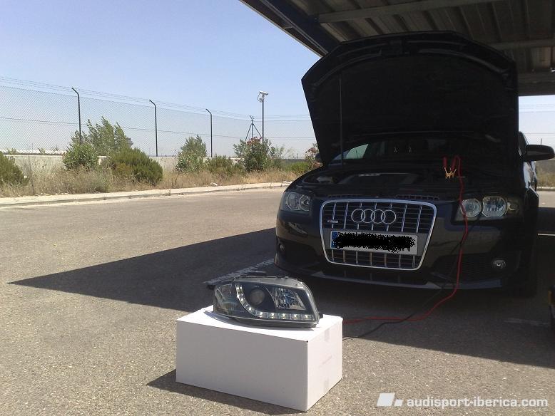

  3. Claro que si Alx, lo suyo es llevarlo montado, pero si van a quedar peor que sengún los hemos comprado....., porque entonces.. Sistor que dice que no lo ha tocado, que tal le enfocan a él?. Chao
  4. Ahh, vale alx ya está claro porque pierde la regulación, pero vamos, ahora yo creo que antes de desmontar el paragolpes, desmontar faros de origen y montar los nuevos y luego ver que no se orienta bien la luz, creo que habría que probarlos fuera, haciendo los ajustes necesarios, les metes 12v en corriente continua con una fuente de alimentación y con el faro suelto toqueteas hasta que enfoque bien, no creeis? Pues vaya lío, estoy pensando incluso en no poner ese motor, porque yo no se vosotros, pero cuantas veces haceis funcionar ese motor en el coche, porque yo creo que desde que lo he comprado, un par de veces, y fue para tontear a ver que hace esta ruleta que hace, y si cambiando el motor luego lo vas a desajustar todo, es que ni lo toco, regulación fija y marchando. que un día va muy cargado... pero tiene que ir muy cargado, como si te fueses de vacaciones, pues que se le va hacer al que le moleste un poquito la luz....., también molesta el xenon. Audi/os

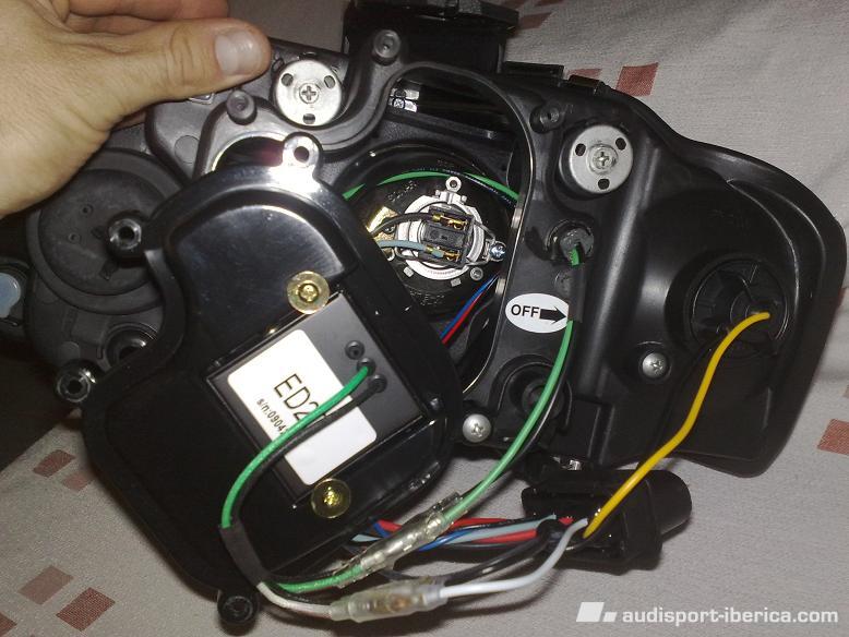

  10. Hola buenas a todos. Parry los cables de alimentación de los leds en el conector son el blanco positivo y negro negativo, veo que ya los has conectado. Mi teoría de las resistencia ED20 era que esta resistencia era la que limitaba el paso de corriente a los leds, luciendo hasta donde vemos, y poniendo una de un valor mas bajo pues pasaría mas intensidad y lucirían mas los leds. Pero esto ya no se cumple desde el momento que Lost dijo que había muchas mas resistencias, entonces pienso que esta resistencia de aluminio digo yo, que ahora sería para engañar al FIS, que es lo que hemos hecho algunos en los faros de origen para poner leds de posición. (poner en paralelo una resistencia). De todas maneras está claro que los leds hay que cambiarlos, el que quiera llevarlos de día encendidos, pero esto también condiciona que hay que bajar la luminosidad por la noche, porque deslumbra bastante (manda narices, todo lo contrarío a lo que nos pasa ahora de día), solucionando el problemas mediante un relé que haga funcionar una resistencia de un valor determinado, que haga que baje la luminosidad a como están de origen, o un poco mas ya se vería. Y por último eso que le ocurre a Lost del parpadeo en varios leds cuando lleva con ellos encendidos una media hora, creo que tiene solución, se lo preguntaré esta noche a mi compañero de trabajo que en una ocasión me dijo algo sobre el tema, pero creo que no será muy complicado, debe de haber algún componente elctrónico que limita subidas de tensión porque creo que es eso, no se como sería la conexión ya me enteraría. Alomejor Lost, te has liado a quitar cacharros electrónicos entre ellos el limitador este que te digo de tensión....., o solo has quitado resistencias.... De todas maneras si estamos decidicos abrir los faros, tenemos que saber que leds vamos a poner, de que tipo, donde se compran etc etc Otra cosa es que ayer cuando probé los faros, estuve buscando el relé que actua la luz de cruce y no lo encontré, en la zona de las cajas de fusibles, ni notaba nada ni escuchaba nada, sabeis donde está?, porque si se localiza el relé de la lámpara de cruce, la bobina de ese relé la pones en paralelo con la bobina de otro relé que será el que accionará la resistencia que bajará la luminosidad a los leds, (IMPORTANTE LOCALIZAR ESTE RELE DE LA LAMPARA DE CRUCE) PD: Esto va para largo. Saludos

  16. Hola, estoy pensando unas cositas que nos interesarán a todos, y es muy simple, no hay necesidad de abrir los faros. Estoy en el curro y hablando con mi compañero que se le da mas o menos bien la electrónica, hemos pensado........., No me hago responsable si alguien decide hacerlo también, porque no se el resultado que dará, lo mismo se funden los leds, pero no perdemos nada puesto que la idea era abrirlos y poner unos leds mas potentes.... Si se da la vuelta al faro se ve una cajita de chapa que pone una pegatina ED20, bueno pues si veis lo que hay dentro es una resistencia de aluminio, nada mas, esa resistencia hace que al funcionar los leds, limite la intensidad de luz a los leds, (tiene un valor esta resistencia de 29 ohmios y 10 watios para disipar el calor), ese valor de resistencia es el límite que según el fabricante es adecuado para la seguridad de los leds, para que no se fundan y funcionen correctamente, pero ¿como sabemos que esa resistencia se ha puesto para seguridad de los leds, o porque según normativas tiene que tener esa iluminación al no tener los faros regulación para cuando entren las lámparas de cruce se baje la luminosidad, imaginaros que estos leds DAN todavía mas de si, y cuando entren las lámparas de cruce siguen a tope, pues deslumbraría bastante, (no tendría la homologación el fabricante) en cambio los originales con los leds solos alumbran mucho y en funcionamiento con cruce lucen menos, esta funcion, estos faros chinos no la tienen, y por eso pienso esto han dejado la luminosidad mínima que tienen los originales con la lámpara de cruce. No se si me explico ¿Creeis que tiene sentido lo que digo?. Ahora he pensado, si se sustituye la resistencia que trae de 29 ohmios, 10 watios, que según cálculos pasaría una intensidad por los leds de 51 mA, por una resistencia inmediatamente inferior, que sería de 22 ohmios, pasaría una intensidad según cálculos de 61 mA (lucirían aproximadamente un 20% mas, si esto lo hacemos con una resistencia todavía inferior, la siguiente por debajo sería de 15 ohmios, tendríamos un paso de corrente de 100 mA, (estamos en este caso iluminando el doble de lo que traen de origen). El tema es si estos leds aguantarían este paso de corriente, (importante) pero lucir mas lucirán mas porque estás poniendo una resistencia menor, quiere decir que se ofrece menos resistencia al paso de corriente con lo que pasa mas intensidad luciendo mas. Por este motivo de no saber lo que dan de si, es lo que decía antes, que el fabricante lo ha hecho por seguridad de funcionamiento o porque no le darían la homologacion si los hace lucir mas, bueno pues he presado ser un poco conservador y probar con la resistencia de 22 ohmios, ganando un 20 % mas a ver que tal. Probaré los faros sin montar, con una fuente de alimentación de 12 v en corriente continua y en un faro con la resistencia que trae de origen y en el otro la de 22 ohmios, que funciona perfecto, lo que está claro que acortas la vida de los leds, porque les estás forzando mas, cuanto los forzamos?, no se sabe. Es un poco arriesgado, pero si de esta manera se evita uno abrir el faro y los leds aguantan, cojonudo, encima de no abrir el faro les hemos ganado mas luminosidad. Saludos, ya pondré aguna foto

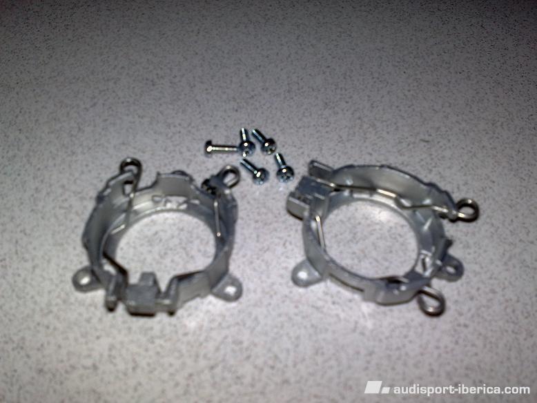

  20. Estas son las piezas sueltas
  21. Holaaaaaaa, esto va dirijido a 5no, bueno y a los demás también porque porque cada duda, por chorra que sea nos viene bien a todos saberla. Pues que las piezas esas sueltas que me vienen que según dice 5no son los soportes de las láparas de cruce.... pues he abierto la tapa y me vienen con ello ya puesto incluso las lámparas. ¿A ti no te venía así 5no?, entonces sobran esas piezas?. Un saludo. PD: Las Amolux se ven mas blancas con lo que la estética del faro gana, pero no alumbran tanto como unas píaa, aunque las piaa el inconveniente que tiene que son mas feas al dar un poco tono amarillento, y con estos faros de leds, pienso que cuanto mas blanco todo mejor, ni amarillento en lámparas de cruce y carretera, ni ambar en los intermitentes., ahí queda mi testimonio jejejeje
  22. Bueno hablemos de los faros. En la parte trasera viene como un módulo electrónico, esos es para los leds?, que es eso?. Y otra cosa, me viene una arandela suelta en la parte superior del faros, donde se aloja esa arandela?. A ver si esta tarde voy a una ferretería a ver si encuentro algún tornillo que se puede soltar con la mano sin utilizar destornillador. Saludos
