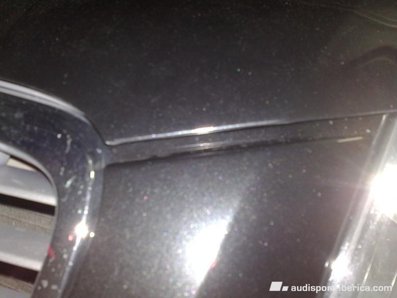

Hola German, perdonar me entrometa en el post, pero quisiera hacerte una pregunta que me tiene un poco mosca desde que me montaron el paragolpes del S3. He leido algo que hablas de una guia donde están los tres tornillos de la rejilla, no entiendo muy bien a que te refieres, podrías explicarlo mejor o poner alguna foto de esa guía, porque yo creo que me falta por poner, puesto que me da la sensación que tengo mucho hueco entre el capó y el paragolpes. Los del taller montaron el capó, mecanizaron la traviesa, vamos la doblaron y me montaron el paragolpes, pero no me dijeron nada de una guía. Este es el hueco que no lo veo yo muy bien

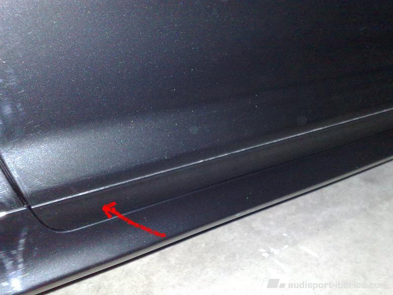

De verdad que hay me pillais, si te digo la verdad, he puesto las del S3 no porque esté seguro que da problemas de roces, no se es que una ocasión leí algo o me pareció entender que erán necesarios sustituirlos por los del S3 los que tuvieran los del ambition que era mi caso, los que teneis las del s-line no tengo ni idea, yo digo todo lo que he puesto yo para acoplar las taloneras, y si te digo que encajan dabuty, claro he comprado todas las chorradas..... Saludos 585 pavos la broma, en piezas nada mas.

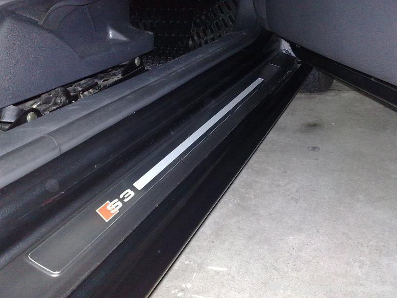

Las taloneras es una cosa que no tenía mucha idea como ponerlas, asi que mandé que me las montaran. Creo que para montar las taloneras , vamos creo que casi seguro hay que quitar el embellecedor metálico, este creo que es lo último que se pone y lo primero que se quita. Si veis en la foto, monta encima de la talonera entonces los mas fácil es quitarlo lo primero, acoplar las taloneras y por último pegar el embellecedor metálico, porque aparte del adesivo que lleva, lleva también unas patillas de plástico que entrarán a presión supongo.
Una última aclaración: estas referencias son para el A3 8p de (tres puertas), para el sportback serán otras diferentes seguramente.
Y por último todas las referencias: PIEZAS NECESARIAS PARA EL MONTAJE DE TALONERAS S3 PRERESTYLING CAPUCHON (118P0853579 GRU) CAPUCHON (118P0853580 GRU) REVESTIMIENTO (talonera) (118P3853859 GRU) REVESTIMIENTO (talonera) (118P3853860 GRU) MOLDURA PUERTA (118P3853492K01C) MOLDURA PUERTA (118P3853491K01C) CUBIERTA (118P3853959K GRU) CUBIERTA (118P3853960E GRU)

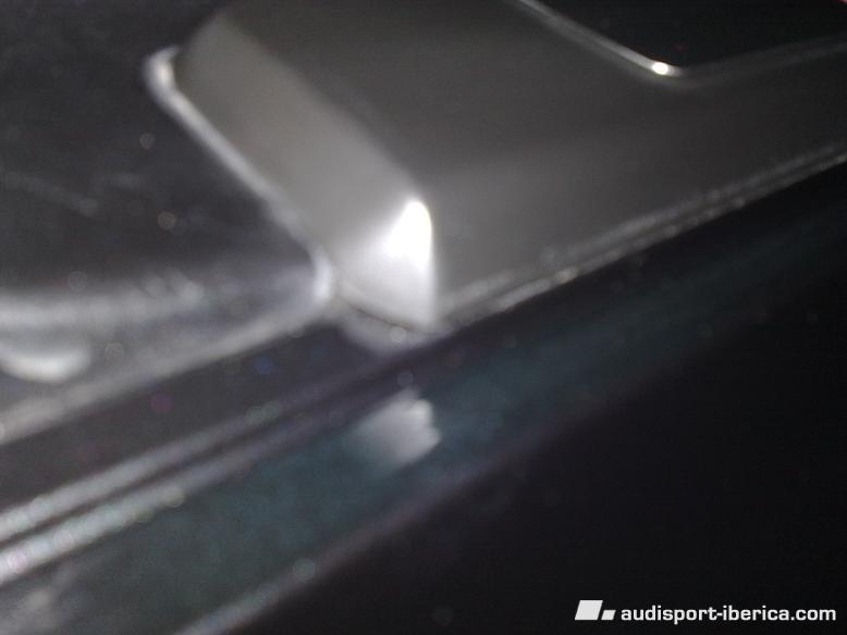

Como veis en esta foto, no ocurre como la que puse al pricipio del foro, que rozaba, en esta se ve que queda un pequeño hueco entre la talonera y la moldura de la puerta, esta moldura de la puerta es la del S3, también hay gente que la ha cortado un par de milímetros o tres para dejar esta pieza mas estrecha, yo he optado por pedir las del S3.
