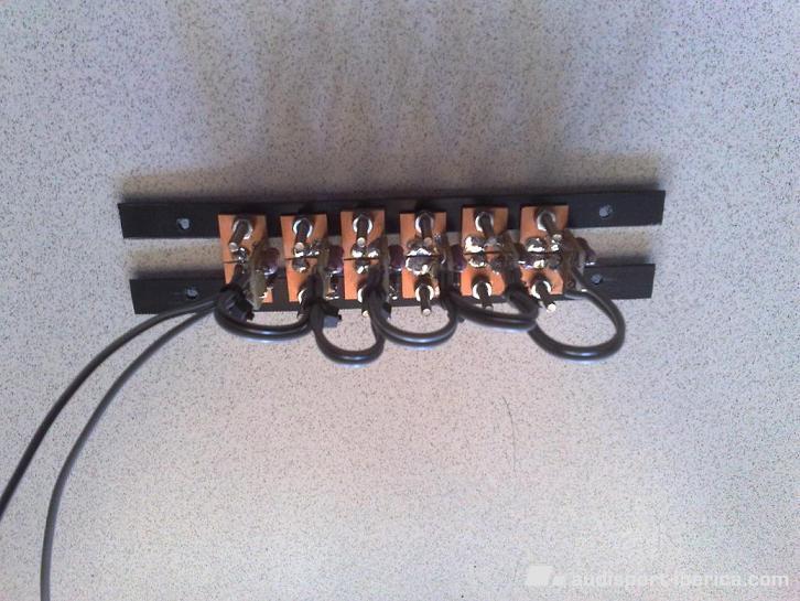

Parte posteríor de la regleta. La verdad es que me líe mucho, porque estos leds son los de welldone, la pareja a 15 euros, son los que se usan para las luces de posición con su casquillo, casquillo que tuve que quitar, no me pregunteis como, porque las pasé canutas, venía pegados con una pasta, en fin no quiero ni acordarme, porque había que tener mucho cuidado de no estropear el leds, descubriendo que la resistencia que tenía interiormente el propio led para que funcione era para reirse, con todos mis respetos, como se puede fabricar y vender unos leds con este tipo de resistencia con un valor de 100 ohmios y de 1/8 de watio, asi pasaba, que la resistencia cuando funcionaba el led, ABRASAVA, esto quiere decir que no duraría mucho la resistencia, con los cual el leds sin resistencia petaría. Entonces ya puestos que tenía que abrirlos, me dispuse a cambiarles las resistencias por otras de mas valor, les puse de 100 ohmios igualmente, (para que dieran la misma luminosidad), pero en vez de 1/8 de watio, las puse de 1W, entonces apenas se calentaba en funcionamiento, alergando la vida del led. -

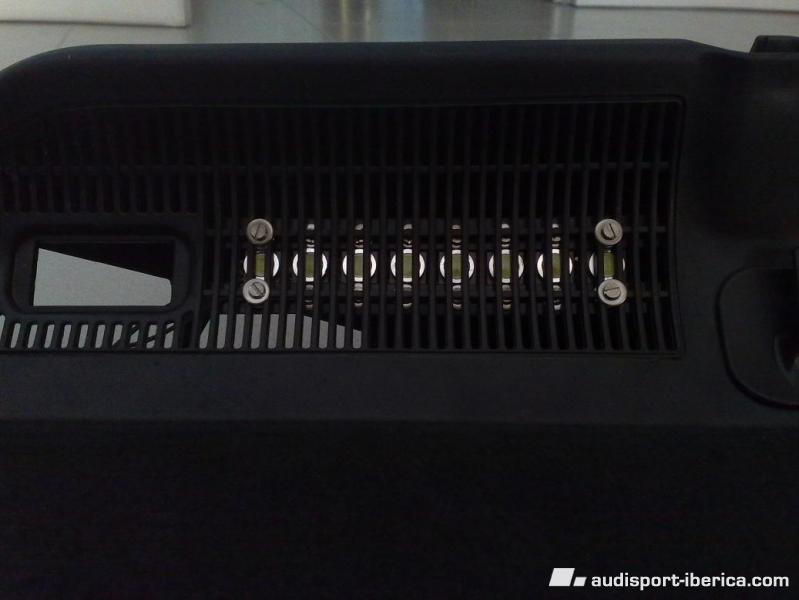

Gracias, novaliche cuando quieras te ayudo hacer lo del maletero, es un poco laborioso, mas que nada porque tienes que empezar quitando los tres guarnecidos del maletero, (los dos laterales y el del centro). La verdad es que era una de las cosas pendientes que tenía que hacer, porque yo suleo ir mucho de camping (maletero petao de trastos) y continuamente estás con el coche abre/ cierra, incluso por la noche, y es cuando con la lámparita amarillenta , fea y pobre de luz que tenemos deja mucho que desear, ayudándome de una linterna. Esto es una de muchos inventos caseros, que seguro se pueden hacer de muchas maneras, pero por ejemplo, estos leds que he utilizado, en un principio eran para los faros dayligt, que al tener un diámetro mas grande que los de origen, pues se verían mas, esto conlleva a que había que habrir los faros, perforar los agujero por unos de mas diámetro y mecanizarlos los mas parecido a los de origen interiormente. Pues bien, llegue a soldar las chapitas de cocbre en formas de L, tal y como vienen en los leds de origen de los faros, y después de llegar a la conclusión de que no merecía la pena meterse en tanto jaleo, a parte de que estos leds al igual que los de los faros dayliht son de 1 W, y al poco tiempo descubrÏ que para que luzcan como los originales, debía de ser MInimo de 3 W, que con esta potencía se les denomina leds luxenon, que es la tecnología que utiliza audi en sus coches, también los hay de 5 W y de 10 W, y diré que estos leds son los que se utilizan por ejemplo en los semáforos que vemos, el inconveniente es que son mas caros que estos de 1 W y que alcanzan mucha temperatrura, necesitando disipadores de calor, vamos que no merecía la pena andar abriendo faros y taladrando para luego no ganar realmente nada de intensidad de luz, y decidí dejarlos tal cual de origen, y aprovechar estos leds para iluminar el maletero, aprovechando las formas que le di a las placas de cobre para hecer una especie de regleta de leds. Bueno después de este charlón, jejeje, era para que supiérais el por que de este diseño. La iluminación del maletro tiene dos regletas de seis leds de 1 W cada una, y solo conectando una regleta en un lateral, ya no era necesarío, o bien dejar la lámpara funcionando, o meterle una resistencia por el valor de la lámpara, porque no daba fallo el ordenador. Si tu conectas por ejemplo un solo led en vez de la lámpara, el conector de alimentación de la lámpara deja de tener doce voltios, al detectar un consumo de intensidad muy bajo, debido al led, con lo que se apagaría, en cambio con los seis leds de un lateral solamente seguía mandando los 12 v al cocnector de la lámpara, no siendo necesaría tener la lámpara encendida, y menos meterle una resistencia para engeñar al fis. no se si me explico. Una vez sujeta y conectada la regleta en un lateral, mediante una clema, derivas otros dos cables desde la clema para darle alimentación en paralelo al otro lado del maletero, mecanizando la segunda regleta. Y ya ta, na mas que eso. Y ahora el momento de las fotos. Las personas que llegaron a ver el maletereo de noche podrán ver que las fotos no tienen nada que ver con la realidad, siendo muuuuuuuuucha mas luz la que da en vivo. Empiezo con la tira de seis leds -

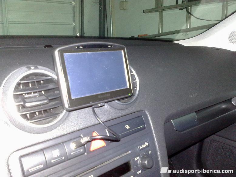

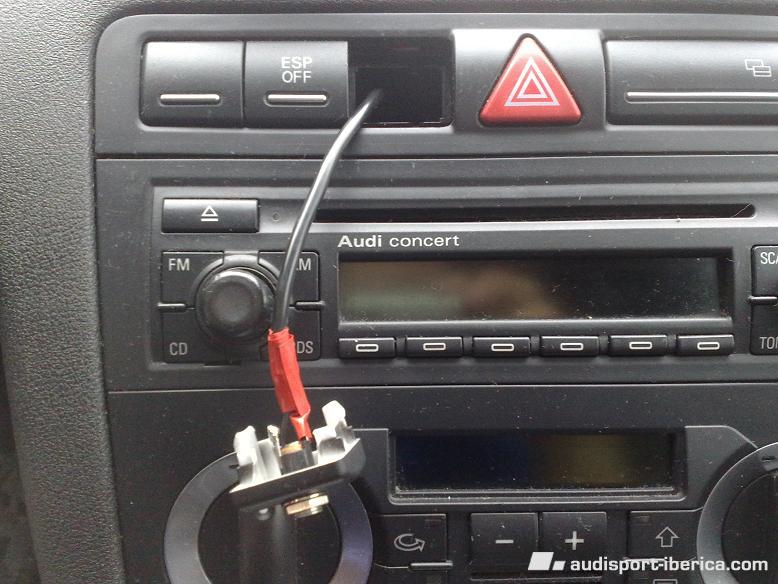

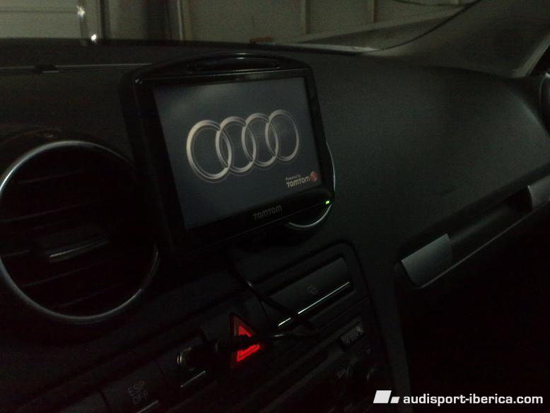

De esta manera tenemos alimentación continua, evitamos que se nos quede sin batería, y enrredarnos con el cable al tener la toma de mechero cerca de la palanca de cambios. -

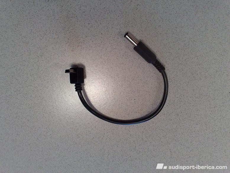

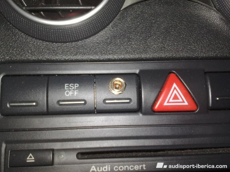

Extraemos uno de los pulsadores ciegos, hacemos un taladrito con una dremel, que quede centrado, acontinuación sacamos el extremos del cable del cargador por el hueco, y le soldamos un conector hembra jack, trae su tuerquecita para que quede bien apretado. -

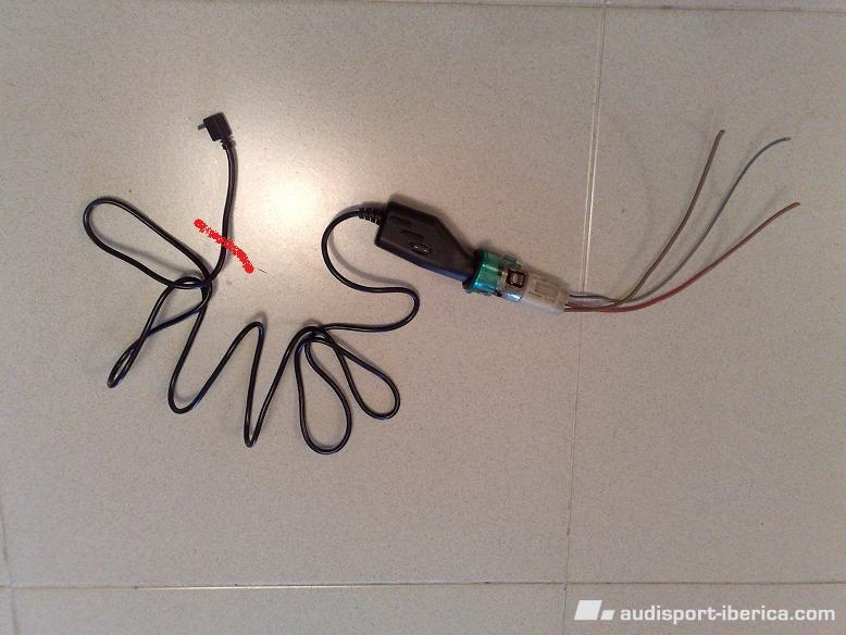

Esos cables que veis conectados son los extremos de un conector hembra de mechero, el cual estará alojado debajo del volante, conectado con el macho del cargador de coche. La siguiente foto, muestra donde hay que hacer el corte para en uno de los extremos adaptar un conector hembra (jack) y en el trozo que sobra (corto), adaptar el macho del jack -

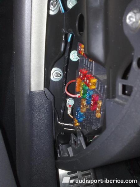

Posteriormente, vamos a realizar una alimentación de 12v próima al tomtom, para evitar que el cable del cargador de coche pueda molestarnos según vamos conduciendo. He cogido el positivo y negatico, del lateral del salpicadero, los cables están marcado por el punto rojo. -

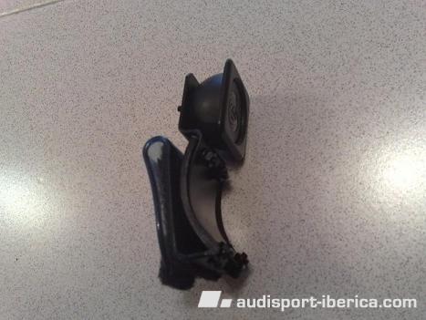

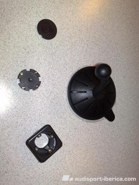

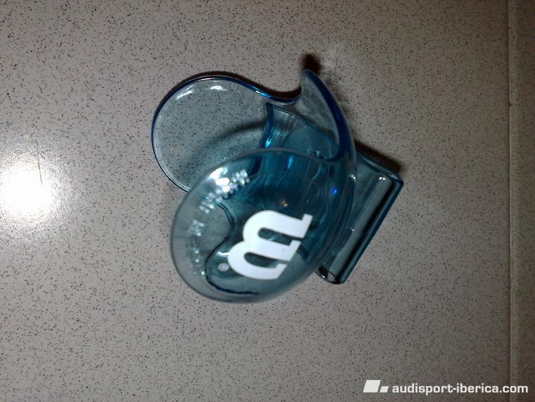

Desmontamos el accesorio que nos dan cuando compramos el tomtom que hace que se sujete en el cristal del coche, (ventosa), aprovechando esta pieza nada mas. -
Presentación y cambios del siempre admirado A3
todopoder responde a todopoder de discusión en Audi A3 8P (2003-2012)

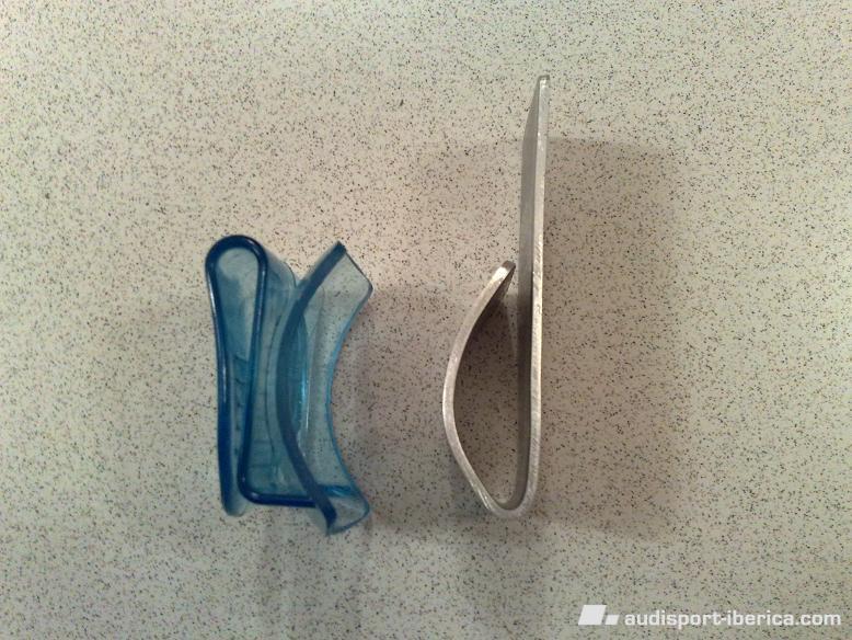

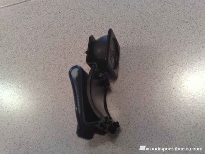

La cortamos aprovechando solo la pinza, y posteriormente vamos dando forma a una pletina de aluminio. -

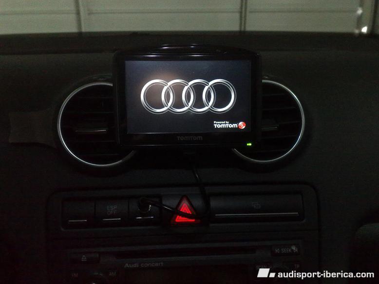

Buenas, a todos, aprovechando que un compy del foro (tedacuen), me ha preguntado como iba con la toma de 12v del tomtom, pues quería mostrarle a él y todos los demás mediante unas fotos los pasos que he seguido para realizarlo, aunque muchos de vosotros ya lo habeis visto. Espero que mas de uno se anime, está chupao. Ahí va, yo lo llamría: SOPORTE TOMTOM PARA GADCHET CON TOMA DE ALIMENTACIÓN 12V Lo primero ha sido hacer el soporte para el tomtom, adaptado al famoso gadchet, utilizando una pinza de plástico, en este caso es el accesorio que utilizan los tenistas para sujetar la pelota en la cintura, se encuetra en el Dechatlon. Esta es la pieza de plástico. -
