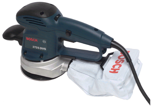

Hempel es realmente para nautica. Lo del hempel "Custom Marine Polish" lo he sacado de este mismo foro ""Enlace"" y luego indagando en la pagina oficial he encontrado la cera "Hard Wax". Respecto a la pulidora es como decia bosch y vale para todo, no es especial de chapa, si no que vale para lijar..., es mas o menos como la foto, mas antigua y de gama bricolaje-verde, selecionable de rpm's, pero compre dos boinas 3m, una gruesa para debastar y una de acabado. Supongo que con la de acabado y con paciencia me iria bien pulir. Lo que quiero yo es quitar las tipicas rayitas o circulitos redondos que se ven al sol, que aparecen con el tiempo y de los cepilos de limpieza, maquinas... y darle un poquitin de brillo, vamos, rejuvencer unos años la pintura que está apagada. Decidme, ¿utilizariais los Hempel o comprariais otro producto que no sea AutoGlim (ya que no lo tengo a mano en el corte ingles)? -

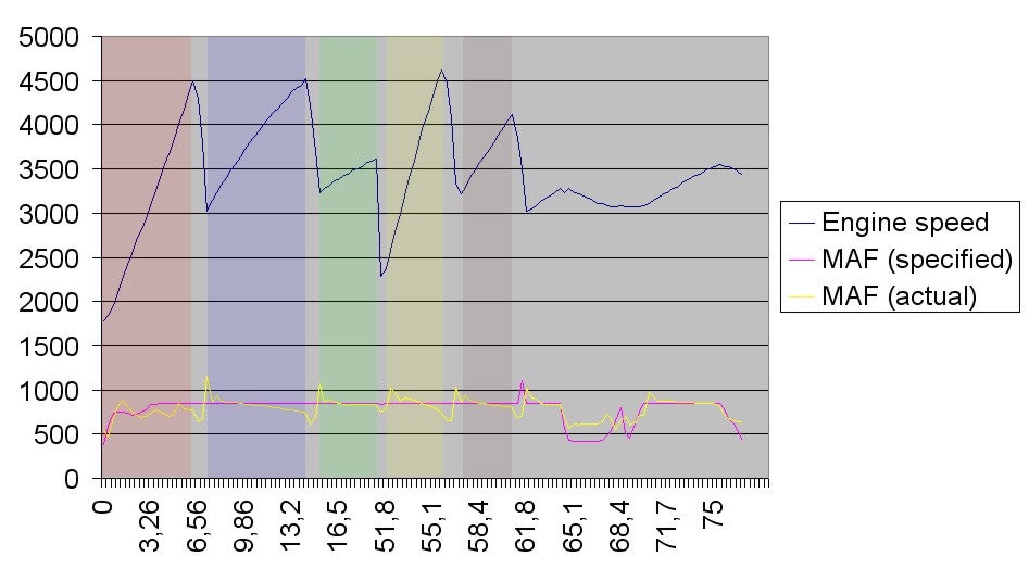

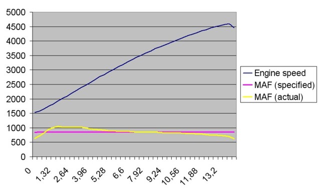

Si tu razonamiento tiene sentido, pero es a mi me da dos datos, uno es el que necesita y siempre necesita lo mismo, 850mg cada revolución, y el otro lo que le entra. Alguien que nos saque de dudas?
No entiendo esa gráfica tuya curu, veo que la potencia y el par, pero no entiendo la linea del cauda, cada vez sube mas. A mi entender (me gustaría que me lo confirmase alguien) el cauda pide aire, concretamente 850 mg/h o 850 mg/R, supongo que van a ser 850 miligramos por revolución, y eso lo pide todo el tiempo, y por eso me sale una línea constante (rosa) y lo que proporciona el cauda es al principio de sobra y al final le falta (amarillo). Yo supongo que no es que no le entre aire, si no que no sabe medir la cantidad que le entra a la parte final, con la consiguiente disminución de gas-oil inyectado. ¿alguien puesto en el tema?

Yo "creo" que no interpreto mal la gráfica, pero como no lo tengo claro lo he puesto en el foro. Durante todo el log me pide 850mg y al principio llega a dar hasta 1045mg de máx y al final antes de bajar, a 4599 rpms sólo 705mg. Los filtros estan al día, gas-oil, aire. Pongo la gráfica en 3ª. No me da ni tirones ni cosas raras, sólo que he notado que he perdido unos cv's. Lo que creo es que podria marcar mal, pero no tan exagerado como cuando se rompe totalmente que parece que llevas un coche de 36,5 cv's. Digo que alomejor al marcar a muchas vueltas que le entra poco aire inyecta menos y en las recuperaciones o altas vueltas es donde lo nota.

Despues de notar una bajada de potencia y 197.000 Kms he hecho una gráfica del caudalímetro con el vag-com y me ha dado este bonito gráfico que parece una sierra. Lo que veo yo es que al principio a bajas vueltas y en todos los casos el aire le sobra, pero a altas vueltas en cada aceleración y cambios correspondientes de marcha, el aire le falta (lo he coloreado cada subida, que bonito ). Supongo que el cauda K.O. ¿verdad?. ¿alguien me lo interpreta , me lo corrobora o me lo desmiente? Supongo que la limpieza con spay residuo 0 ya no funcionará. Lleva el pobrecito 2 limpiezas. ¿Cambio a uno nuevo?
