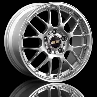

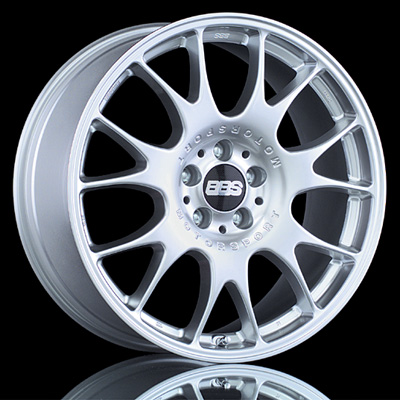

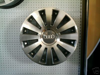

	Aqui te dejo unas cuantas que le quedan muy bien al TT Esta es en 19" y como ves son de el gran preparador mtm Estas son del A-8 pulidas tambien le quedan genial al TT Esta es una gran llanta de la marca BBS otra BBS Espero haberte ayudado CompañerO jomaditt.. <_< tu tambien por aki.. Saludos desde Valencia

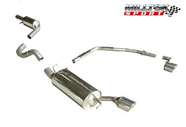

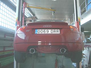

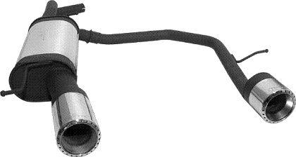

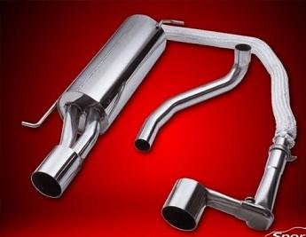

	Wenas orteS-line! Pues la opcion de poner la doble salida en el TT de 180cv traccion delantera ahora mismo en el mercado hay muchas marcas que ya lo tienen,la mas montada en los TT 180 fwd,por acabado,estetica y precio es Milltek pues sus colas de tamaño son iguales que las de origen Tienes Tambien la marca Remus,sus colas son de 117mm,a mi gusto son un poco grandes.. Aqui tienes otro Yo sin duda llevo un tiempo detras de montarselo y la mejor opciony que mejor queda es la marca Don Silencioso,salidas de 104mm que quedan bestiales,miralo tu mismo... y aqui tienes lo que te comentaba el chapista...lleva mas lio de lo que te crees y sin duda la rueda de respuesto la pierdes y no te quiero ni contar el careto de los de la ITV.. Saludos desde Valencia y espero haberte ayudado.
