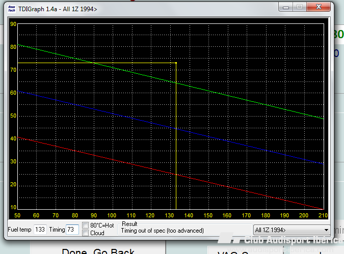

Buenas! Hoy le medí el timing a mi coche...y me sale esto: Supuestamente está adelantada, no? Si es así, qué debería notar en el coche? UN saludo y gracias por leerme...jejejeje
