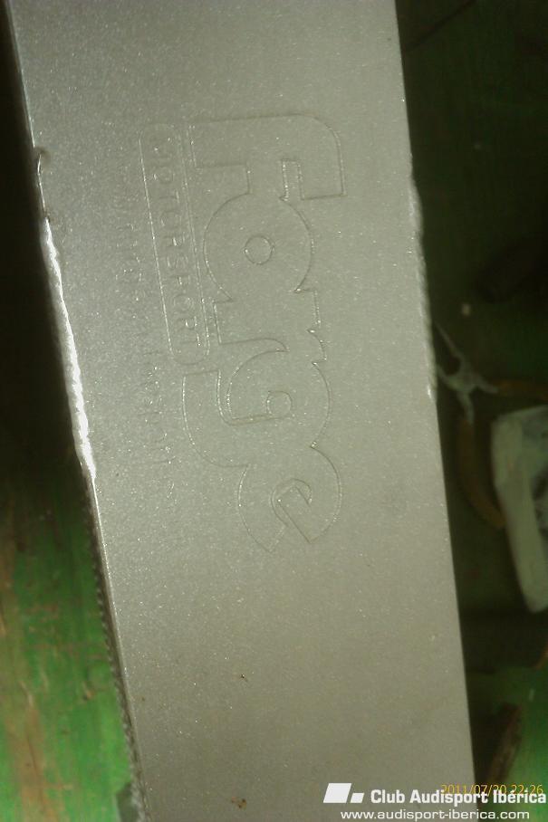

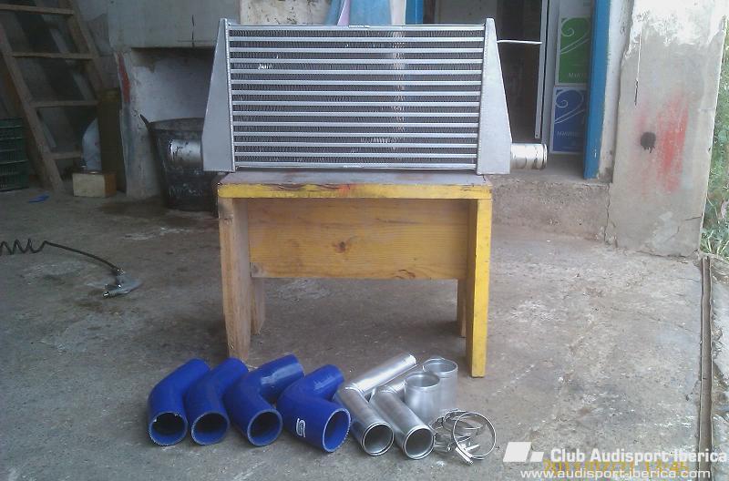

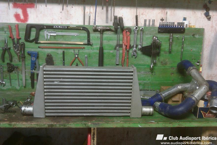

  3. bueno chicos finalmente me compre un intercooler de lo mejorcito. estaba montado en un audi s3 ke fue vendido de un amigo mio y bueno si me funciona como en su audi s3 pues voy sobradisimo con este ic jeje. el problema sera acoplarlo por culpa del poco sitio ke tenemos pero cualkier intercooler de los buenos para nuestros b6 supera los 1000€, y en todos ellos tenemos ke recortar paragolpes. pues entonces puestos a recortar me pille este ke se bien como funciona y asi no me vuelven a timar ningun hijo put* de m****. haber ke os parece. salu2

  10. bueno chicos la cosa va poco a poco pero va. de momento el intercooler ke tenia comprado pues ni me lo envian ni me contestan ni me devuelven la pasta. e puesto una reclamacion en el banco pero vamos ke ya no cuento con la pasta porke creo ke me an timado de c*** asike mucho ojo con la tienda autobhan88 ok. por otro lado ya monte la downpipe de 3" y el coche aunke suena un monton pues va mejor. estira mas arribo a partir de 6000rpm cuando antes hay ya se terminaba la chicha jeje. ahora estoy mirando algunos intercooler mejores pero claro, son mas caros, entre los 700 y 1000€ mas o menos. pero son los ke en realidad merecen la pena. pronto lo comprare y ya reajuste de centralita y haber el resultado. tambien os comento ke un amigo rompio cosillas del motor por fallo en la bomba de aceite y entonces tambien se rompio el turbo. ahora lo estubimos mirando mucho y va a montar un turbo k04 especifico para los nuestros longitudinales. cuando vea los resultados pues con todas mis chuches ese turbo tiene ke rendir unos 260cvs asike todo se vera jejeje. de momento a petar el de origen asta ke rompa. tambien e tenido oportunidad de provar a fondo los frenos nuevos y vamos ke el coche casi hace invertidos jaja es una brutalidad como frena. otra cosa muy interesante. tengo en mente unas nuevas llantas de magnesio de la copa seat leon mk2, el modelo es como las ronal r46 pero por su desplazamiento son distintas. pesan cada una 9kg y las ke llevo ahora 13 y piko. eso es una pasada de peso y reduciendolo en 4 kg el coche tiene ke ganar muchisimo. de ir ahora mismo a la par de un gtiv pues despues con esas llantas tendria ke ir como 2 coches por delante seguro. pero ya veremos si me sale esa opcion o no. ya os ire comentando poco a poco y haber si os animais a apretar un pokillo los cacharros ke es un cambio tremendo y merece la pena os lo aseguro. os dejo una fotillo del trasto con su guardian .

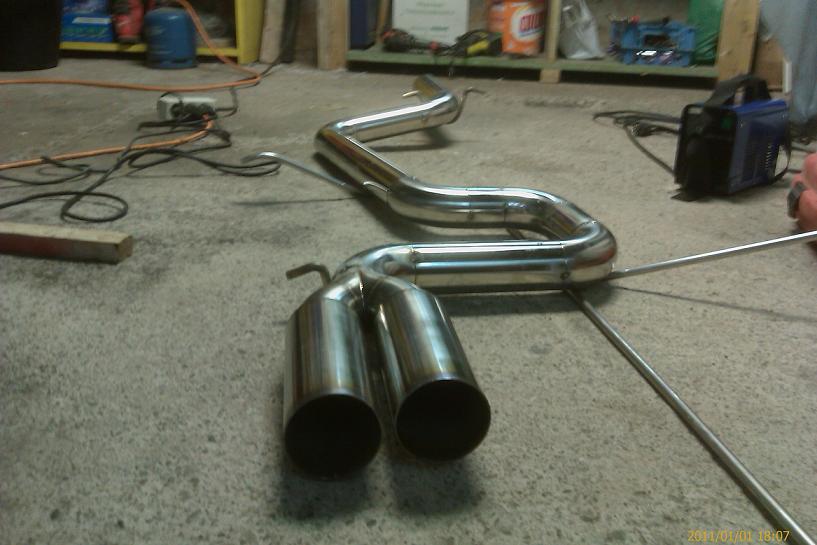

  17. ostias tio muy buena pinta tiene jod**. y el silencioso lo iciste tu tambien?? lo ke pasa es ke mi soldadura es de electrodo sabes y no lo dejo tan fino pero vale jeje. mira estta le ice yo a un gti v de un amigo. de 2,75"

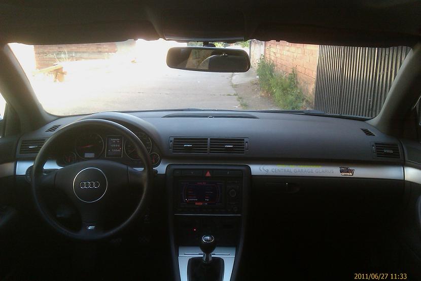

  19. chyrrito eres una makina jaja ya esta solucionada lo del fis, era justamente como me as dicho tu. muchas gracias de verdad. ahora me falta lo del problema del volumen ke creo ke tendre jodido el micro ke regula el sonido. salu2
  20. ok muchas gracias. mirare haber si asi me sale. ya os contare haber ke tal o. salu2

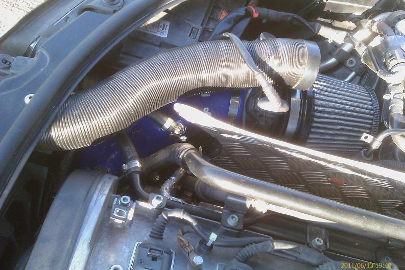

  23. jeje si ke controlas tu ee pillin!! jeje lo del cono tienes toda la razon del munto pero yo la llevo aislada todo lo ke puedo del motor, ice una chapa de alu con la cual el filtro keda separado del motor y entonces no pilla tanto aire caliente, ademas ice unos logs donde con el filtro de serie me lee 150 de aire ke entra al motor y con el cono 162 osea ke es algo y sabemos ke cuanto mas aire entre y mas frio mejor. pero ahora eso se mejora con el intercooler gordo ya ke con la admision solo es imposible. pero te digo ke tengo pensado hacer unas cuantas cosillas donde la admision para intentar mejorar lo maximo posible y ke no le de el calor. te dejo una foto de la chapa en cuestion. aparte lo del supresor lo ke se hace es con la propia electronica borrar el fallo ke da la segunda sonda y asi no alumbra el chivato en el cuadro. no descarto algun dia provar la admision de serie con un filtro de alto flujo. salu2
