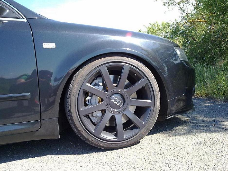

  1. olle y si no es mucho preguntar, como las as doblado? porke yo e doblado unas 8 llantas sin dar un solo bordillazo, simplemente en autovias. si las replicas son tan buenas y no te diste ningun golpe con nada como es posible ke se doblen asi de facil? yo ahora voy con unas originales de rs4 b5 y te aseguro ke le e metido por carreteras bacheadas y de tramo dandole bien de castañña y pillando baches acojonantes y todavia no doble ninguna. tambien tengo las kahn de 19 y otro tanto y de momento impecables. con las replicas no ice mas ke eskibar baches y aun asi se me doblaban solas. no entiendo nada, o soy yo tonto o las llantas replicas son una basura. yo solo digo una cosa, replicas nunca mais en mi coche. si kieres algo bueno mirate bbs, o llantas originales de audi. las milmiglia otra basura y como esas una lista interminable
  2. el escape lo llevo modificado entero y con un pelin mas de diametro pero ahora lo voy a hacer entero de 2,75" en inox, lo are yo mismo. los frenos son los del cayenne los grandes con discos de 352x32mm. Hazla directamente en 3",asi la tengo yo en el mk4 y va d fabula,si necesitas cualkier cosa sobre como hacerla,materiales,codos o demas me lo dices,si kieres te paso unas fotillos d como kedo la del mk4,.....el tuyo llevaba 312mm d serie????has tenido k hacer adaptador para los frenos????lo digo por k tengo unos d S4 d 2 pist y en mi mangueta no valen,el tema es k tengo un dilema....valen las manguetas d los B6 en los B5?????si no los vendere y pillo unos Brembo d 4 pist o algo similar y a correr ok pasame unas fotillos haber o agregame al msn si kieres y hablamos porai ok lokoxlasmotos@hotmail.com los b6 llevan una mangueta creo ke igual a los b5 o no se seguro pero e visto los brembo como los ke puse yo en algun b5. no se si seran adaptados... el casa es ke en el mio encajan perfectos, solo tube ke rebajar un lavio de la mangueta con la radial ke sino pegaba el disco. salu2

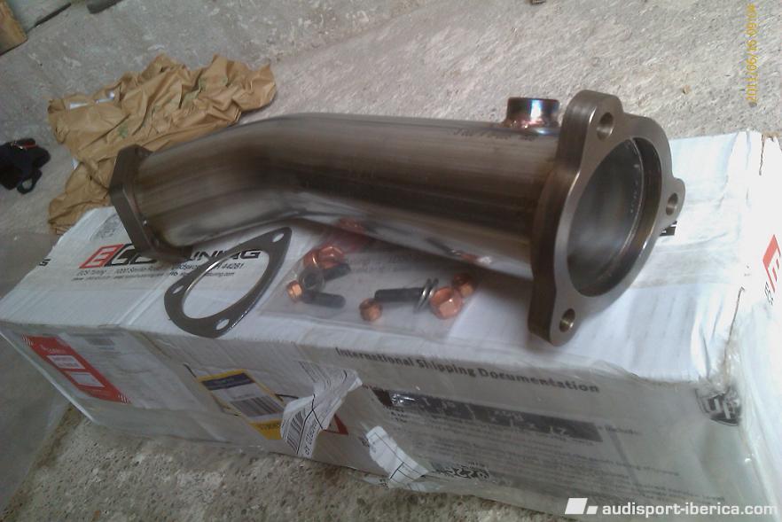

  22. esta pieza el el supresor del catalizador. con eso el coche baja mucho la temperatura ke se acumula en la salida del turbo y la misma presion tambien. ademas de ganar cvs en altas medios. y del sonido ya ni os digo nada jaja el mio ya suena bien y bastante pero con esto si alguien va detras demi solo va a escuchar como sopla el turbo jaja. ya estoy pensando en un k04 pero todo se vera. primero hay ke usar en condiciones el k03s. por cierto hoy me llegaran las bujias rs4 tambien de ngk .salu2

  24. la verdad jeje ami eso me gusta tambien y ademas yo llevo un anagrama delante ke pone 1.8t y la peña no se cree ke es un 1.8t jeje aun encima de como anda ke no me kejo. ami estas preparaciones siempre me encantaron pero por unos motivos u otros nunca ice nada mas alla de poner un escape y una admision en casi todos mis trastos pero ahora me e calentao con el tema y no hay marcha atras, esto acaba de empezar jeje. bueno de paso actualizo esto, me a llegado una pieza esencial, la downpipe de 3" ke intentare instalar hoy mismo aunke ya veremos si todo sale ok. dejo una fotillo de la pieza. salu2
