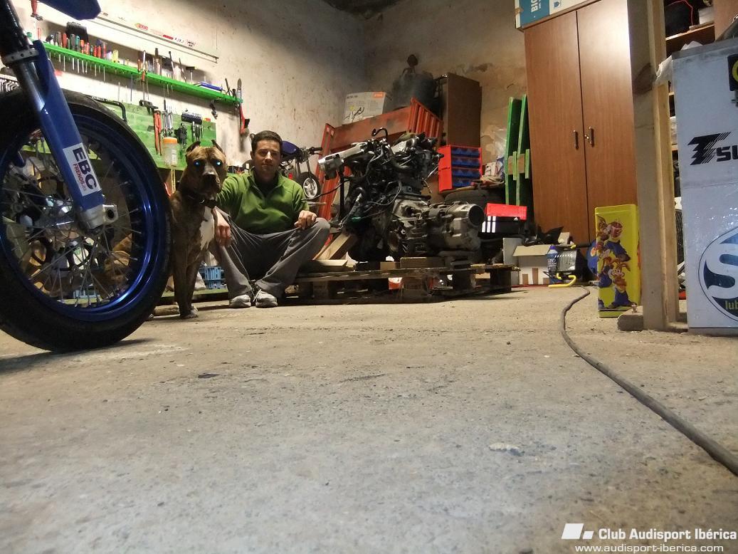

  1. gracias por los animos chicos. aki unas fotos del proceso la primera una mia y otra de mi ayudante jeje mecanicos de bar los dos

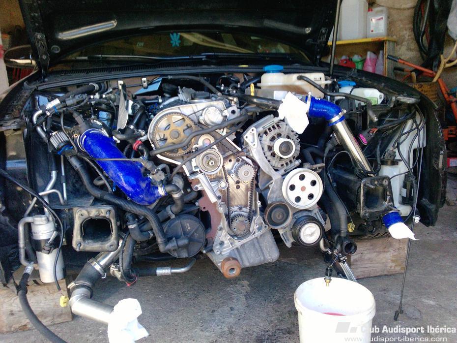

  2. bueno chicos lo bueno dura poco. iva el otro dia dandole bastante caña al coche y de repente se me encendio la luz de la temperatura. pare al momento y vi ke tiraba agua fuera. al dia siguiente desmonto la distribucion y todo el frontal y tenia la bomba del agua rota y de hay el calenton. monte bomba y toda la distribucion nueva y el coche no enciende bien, le cuesta 1 segundo mas ke antes y como veo ke no va bien asi pues decido mirar todo a la perfeccion y me encuentro ke los pistones dan la mitad de compresion ke tendrian ke dar. ahora tengo el motor casi suelto entero y esta semana lo sacare para arreglarlo. tendre ke poner seguramente pistones ya ke lo mas seguro es ke los segmentos esten pegados del calenton y ya veremos ke mas sale. llevare todo a revisar y dejare el motor como nuevo. todo eso por una put* bomba de agua ke se rompio y lo ke mas me jode es ke tenia todo el kit de distribucion pedido para cambiar este mes. tendre para 1 mes minimo ya ke lo ago yo enterito y entre unas cosas y otras tocara tener paciencia y no perder la esperanza. keria preguntaros si alguien conocido o si sabeis de alguien ke lleve un kit stroker ? por si no lo sabeis es un kit de pistones forjados con bielas de distintas medidas las cuales dejan el motor en 2000cc. estoi barajando la posibilidad de montarlo pero entre pedirlo a usa y... ademas no se como va aun ni nada de nada. salu2 a todos y ya os ire contando

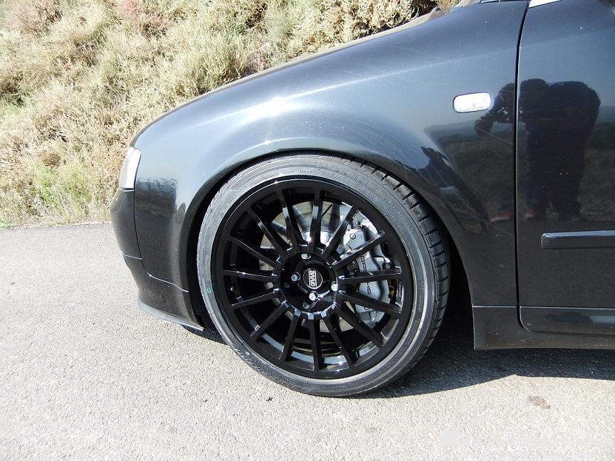

  3. asi es jeje. las ruedas si me rozan delante un pelin forzando al limite pero es por culpa del tipo de neumatico ke me pidieron. yo los suelo poner sin protector de llanta y asi se kedan mas estiradillos pero estos son unos xl con protector de llanta y por culpa de ese fallo me rozan pero muy poco. el forero mbjm pudo verlo y comprobarlo ayer jeje ke nos dimos una sesion de tramo jajaja. por cierto tengo videos en los ke se ve como sacude mi hierraco a esos dos ke comento pero no seria buena idea ponerlos. ademas aun me los tienen ke pasar. salu2
