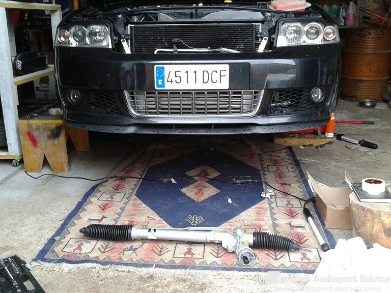

bueno aki seguimos metiendo pasta en hierros. le tube ke cambiar la cremallera de direccion al trasto este ke tiraba likido por los dos retenes laterales. 104000km aguanto la pobre con el coche bajadito.. muy pronto alguna mejora para el motor con la cual se esperan ganar algunos cvs. ya la dire cuando este jeje.

bueno ya esta montada. en una hora escasa la monte yo solo osea k es tarea facil. el brico es exactamente como el del a4 b5 solo cambian las medidas de dos tornillos. la duda k tengo es ke likido le soleis echar? yo compre uno en norauto especifico para audi pero no me fio y como le voy a montar un enfriador para el likido de direccion ya aprobecho y le echo el de audi. sabeis su precio? conoceis algun radiador pekeño de los k suelen llevar algunos coches para enfriar el likido de direccion? eske estos coches llevan una m**** varilla de aluminio ke eso enfria lo mismo ke yo soplandole con una pajita y muchas veces se pueden jod** de tanta temperatura ke pillan.

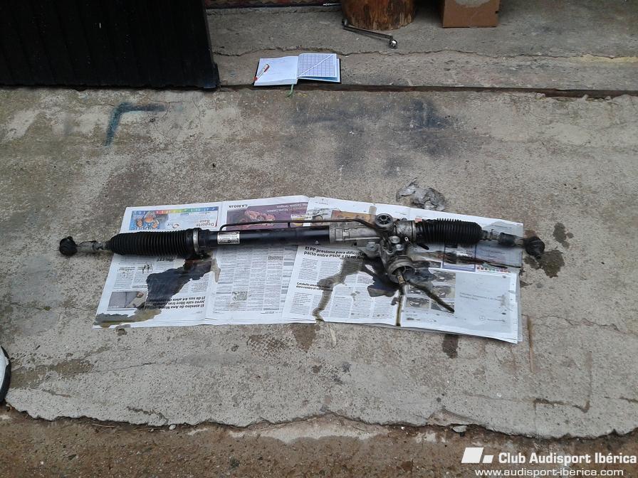

bueno chicos ya esta. sake la cremallera pafuera y tenia los dos retenes jodidos pero me manchaba solo uno porke tena el fuelle roto pero cuando sake el del otro lado tiro bastande likido tambien. mañana la llebare a un taller de un colega y me traeran una de in tercambio por 280€. como lo veis? esta es una coyo. sabeis si las de intercambio traen fuelles nuevos?
