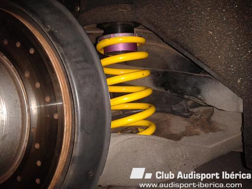

  18. bueno chicos porfin me decidi a montar los nuevos muelles traseros kw. los compre en el 2007 ya ke me parecia tener los otros iguales cedidos y los tube guardados en una caja asta ahora jajaja es increible ke me pase eso ami pero asi es. algo cedidos estaban como medio cm mas pekeños y se nota un pokitin en el comportamiento trasero del coche. tambien le toco cambio de bujias unas ngk de rs4 son un grado mas frias y un relog para instalar en a rampa de inyeccion para controlar la presion de la bomba. salu2
  19. asi es. ademas de hacer el ajuste pues si se kiere subir o bajar mas hay k hacerlo manualmente con y con el vag conectado guardar la nueva altura xke sino lo haces asi, siempre vuelven a la altura ke tiene guardada la centralita. yo lo deje muy alto creo y tendre k volver a modificar jeje. salu2

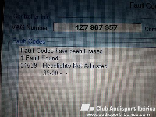

  21. ya lo solucione. el caso es ke al estar tan bajo esta fuera de rango y lo ke ice fue subir el coche con unos gatos para engañar la centralita y asi hacer de nuevo el ajuste y borrar el fallo. ahora esta perfecto au nke kiero subirlos un pelin ke alumbran muy bajo.

  24. alguien sabe por ke me a salido este fallo? y como proceder? eske monte una centralita usada y fue perfecta asta hoy. se desasjustaria... como se hacia para ajustarla? salu2
