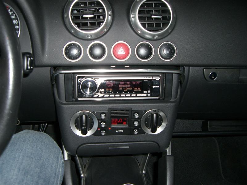

Ya esta todo instalao,bt y cable usb en guantera.Tuve suerte de dar con un taller de caraudio wapo,mu profesionales

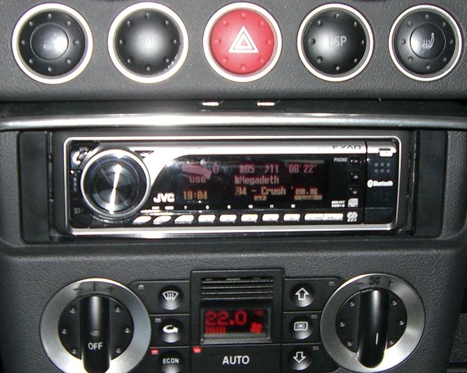

Una foto de la mia,ha salido mal por el flash ya q al ser lcd no se ve el color rojo de fondo en la pantalla,queda iwal q la iluminacion del cuadro. -

Wenas.Ya me he comprao una y esta montada y todo!!! Me han puesto una jvc con bt y usb en la guantera y suena perisima,el micro me lo montaron encima del volante y casi ni se ve. Daba miedo ver el coche todo desmontado pero el tio lo instala todo jejeje. Me pidieron ellos el adaptador de antena audi y el mazo de cables y cierra la tapa de mi tt,ya os pondre fotos. Fui a un instalador de esos q ganan premios en concursos de caraudio q por suerte tenia en mi ciudad y al parecer controlan la de dios y me han metido esta: -
