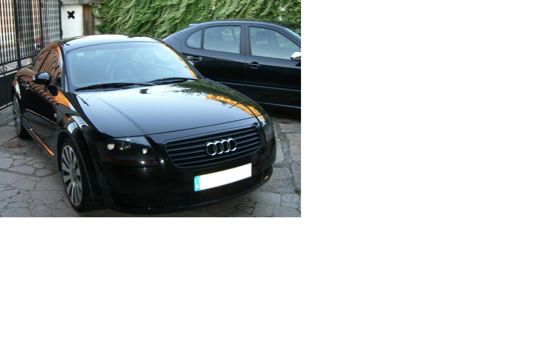

** PRESENTACIÓN DE MI AUDI TT **
Kalidor responde a turbolight de discusión en Audi TT Mk1 (1999-2006)
Holas,yo te comentare sobre el exterior por que en la mecanica soy un paranoyas y no me atrevo jeje. La verdad te ha quedado muy guapo,el mio tb es negro con las mismas llantas,solo que me da la impresion de que llevo los radios de las llantas mas juntos,no se fijo. El espadin queda chulisimo y va bien para los bordillos xd.Yo tenia un leon y tb queria meterselo pero me heche atras por que era un poco lio,supongo que lo tendrias que atornillar abajo. Lo de los leds es algo que para mi gusto no queda bien o es que soy yo demasiado clasico. Yo le pondria sin duda la rejilla principal del v6 y te quedaria el frontal niquelao y mas actual. A ver si hoy me dan el coche y pongo fotos por que lo lleve a que le pongan el frontal del v6 por un golpe que me dieron,me hicieron un peritaje de 700 leuros por un golpecito y aun asi tendre que pagar una pasta a mas por el cambio.Ya os comentare todo. Salu2. -

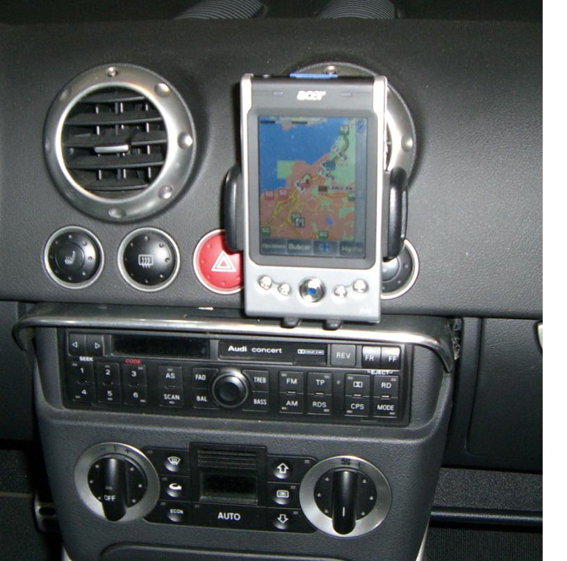

DONDE COLOCARIAIS GPS EN ROADSTER??
Kalidor responde a forjos de discusión en Audi TT Mk1 (1999-2006)
Hola,si llevas el equipo de serie seguramente estara mal conectado y si llevas otro tipo de radio necesitas un adaptador para los altavoces de atras,yo monte una hace poco sin bose y hubo q meterle ese adaptador pq los altavoces traseros de serie van autoamplificados,en este ultimo caso el cargador de cd no vale.
