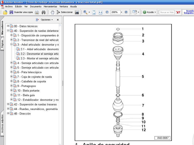

Oye, MUCHISIMAS GRACIAS Exacto, por lo que me ha enseñado el mecanico, de otra transmision, es la figura 12 (o por lo menos es la que mas se le parece). Lo que me ha comentado es que si la pides a Audi te mandan todo el palier. Ahora que leo bien tu respuesta, sí. Mi coche es quattro y el ruido lo hace en la parte trasera y creo que el se refiere a la pieza que une la barra con el diferencial trasero (vamos, espero no haber escrito una burrada ahora) Pues a lo mejor es de un palier trasero, o de la barra que engancha en el diferencial trasero. Mañana puedo echarle un ojo en el curro, y si me dices codigo de motor y año, te puedo dar las referencias y precios. Aunque claro, convenía saber qué es exactamente. Saludos -
Malas noticias de mi A6
Rf20vT responde a Robert_A6 de discusión en Audi A6 / Allroad C5 (1997-2004)
La pieza que une las 2 barras? No sé, lo más probable es que sea una homocinética de un palier, aunque al ver que tu coche es Quattro, podría ser tambien la barra que une el diferencial delantero con el trasero. Este es el despiece de un palier, y hay recambio de todo: La fig 3 es la homocinética interior, la que va contra la caja de cambios. La fig 12 es la homocinética exterior, que es la que va en la mangueta y la que "suele" cascar Ya nos contarás de si es algo de ésto, o si no, qué era... Espero haberte ayudado Un saludo -
