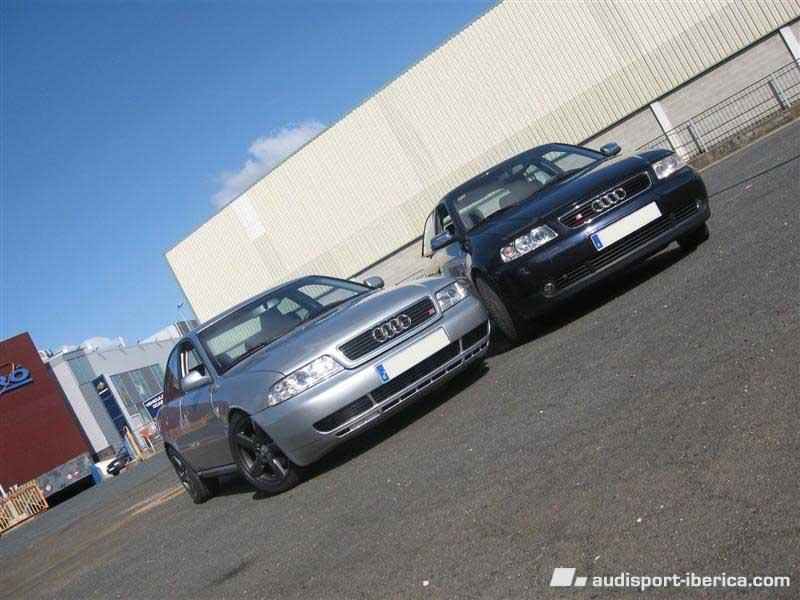

  2. Y con el A3 de Daviliko, amigo, miembro del subforo de A3 8L, miembro del PRC Coruña, y cliente VIP de Pataliebre Sport Saludos PD: Seguiremos evolucionando...

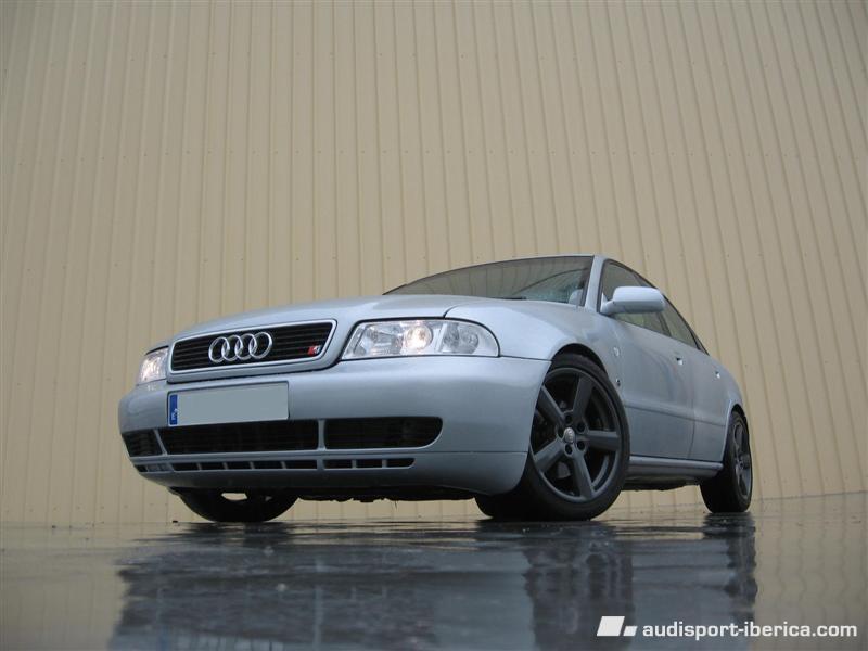

  3. Y por el momento asi está Soplillo Y alguna foto con sus amiguitos... Aqui con el B5 de Pantanic, otro 20vT gallego

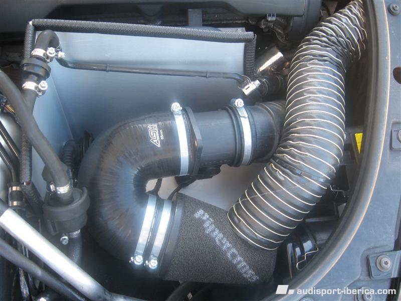

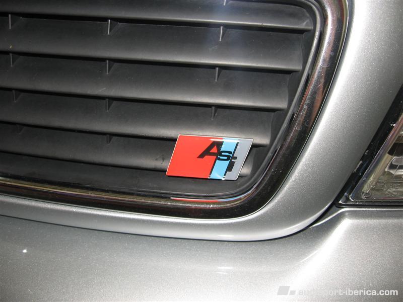

  4. Finalmente, hice algo que me rondaba la cabeza desde hacía tiempo: un kit de admisión directa Actualmente está el tubo de neopreno separado un par de cms del filtro, y tiene una toma inferior desde la rejilla derecha, ya pondré alguna foto Admisión directa by Pataliebre Sport Kit ASI, para el cual hice una pletina a medida en aluminio Y hasta el dia de hoy sin mayores modificaciones (por el momento, jejeje...) Estoy volviendo a cambiar los brazos delanteros (poco a poco, que los buenos valen una pasta). De momento he cambiado los delanteros inferiores (puse unos Febi Bilstein), y a la espera de que lleguen los traseros inferiores, que deben estar al caer desde EEUU...

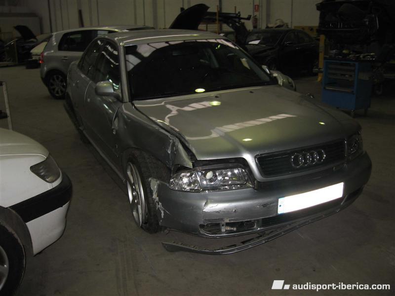

  5. Y llegó el maldito dia en que una placa de hielo se cruzó en mi camino (mejor dicho se puso debajo de mis ruedas, el que se cruzó fui yo )... Y la mayoría recordaréis las consecuencias... Tras un par de meses consiguiendo las piezas, haciendo arreglos por mi cuenta y esperando a que los chapistas se pusieran con él, Soplillo vio de nuevo la luz Pongo el link al post del arreglo Arreglo de Soplillo Y el proceso de reparado del paragolpes que me buscó y envió Servus (gracias de nuevo Pablo, te sigo debiendo unas cañas ) Reparación del paragolpes

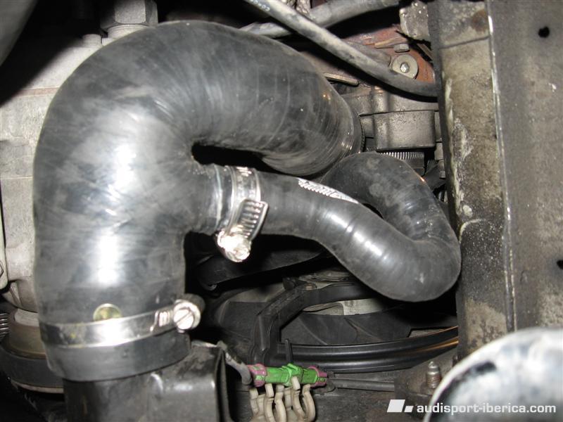

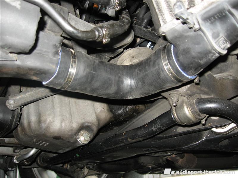

  7. El de salida del turbo (el más coñazo de cambiar ) Y el que va del conducto frontal del coche al intercooler

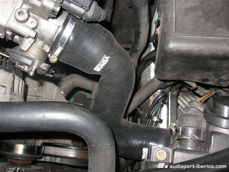

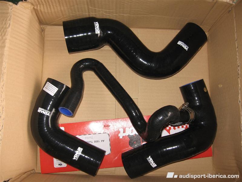

  8. Otra mod, a raíz del manguito de salida del turbo roto, fue poner un kit de manguitos de silicona de Venair, y de paso una limpieza al intercooler Aqui los amigos... El manguito del intercooler a la admisión

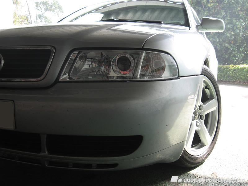

  9. Y le llegó el turno a los faros restyling, que fue como quitarle 5 años de un plumazo al coche. No hice brico porque ya está perfectamente explicado en el brico del compañero Iskander_G El cambio del morro fue brutal, y el de la visibilidad... Tenía un chop de esta foto, del antes y el después, pero no la encuentro...

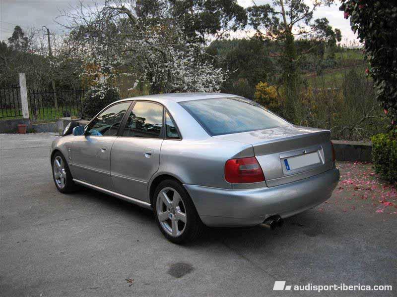

  10. Más cosillas... Pilotos traseros (unos pre del modelo del 98) Un aire nuevo al culete Y más cosillas que se le han ido haciendo, aparte de mantenimientos Rodamientos traseros Cambio de banquetas de asientos delanteros

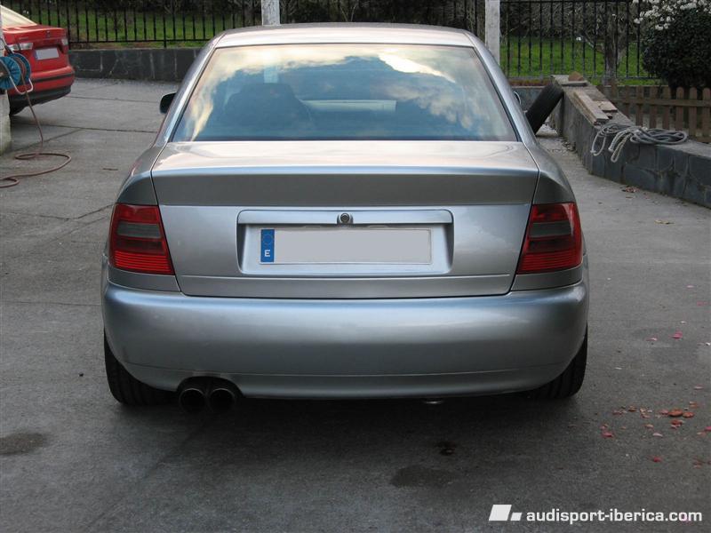

  12. Y quitar todos los anagramas traseros y el portamatrículas... Culito liso! Una del interior ya limpio y montado

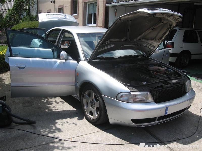

  13. Como cada vez que llega un coche "nuevo" a casa... Desmontaje de interior, lavado de tapicería y limpieza a fondo exterior e interior

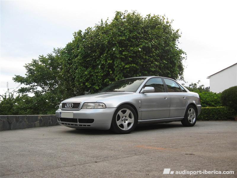

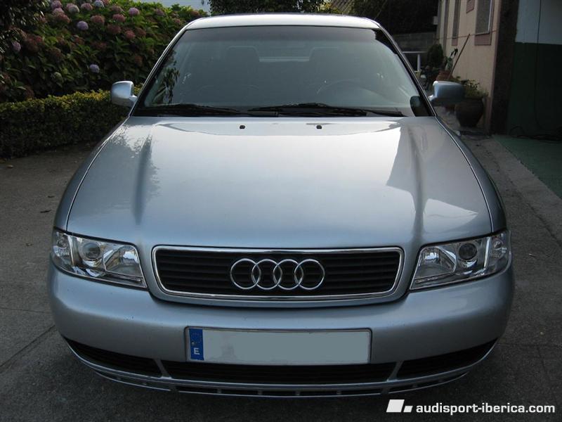

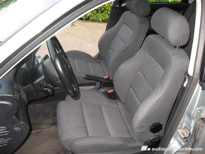

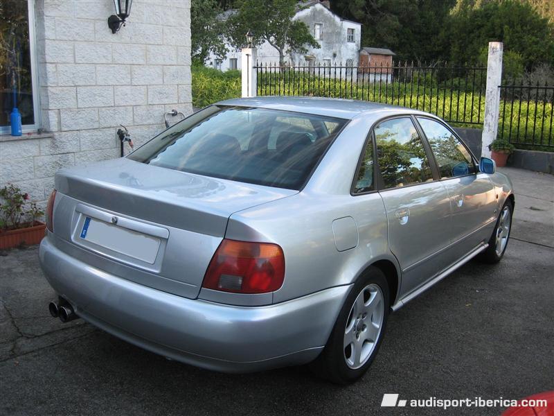

  14. Bueno, como me aburro un poco esta tarde, voy a hacer un post con las modificaciones y arreglos que le he ido haciendo a mi Soplillo, y a partir de ahora, todas las iré posteando aqui... Corria un caluroso 6 de julio de 2007 cuando me dirigí a recoger el que sería mi 5º coche, un coche espacioso, cómodo, medianamente potente, y con una linea que enamora, jejeje... Después de mucho buscar, encontré este Sport del 96 que me convenció bastante, tenía buena pinta, estructuralmente estaba bien, y el motor parecía en buen estado. Además de lo esencial, tenía algo importante para mi, los asientos Sport, y como todo Sport, volante deportivo y llantas de 16" (para ir tirando...). Y como era un pre, no tenía mariconadas tales como EGR, 2ª sonda lambda, ect... Asi pues, asi llegó el pequeño a casa Aparte del equipamiento propio del Sport (volante, asientos, EDS, llantas en 16"), tenía: -Bilstein B12 (Bilstein B8 + muelles H&R) -Embellecedores de escape -Catalizador vaciado (trabajo que me ahorro ) -Un Superchips (que aunque sí que le da algo de potencia, habrá que hacer repro como dios manda más adelante)
