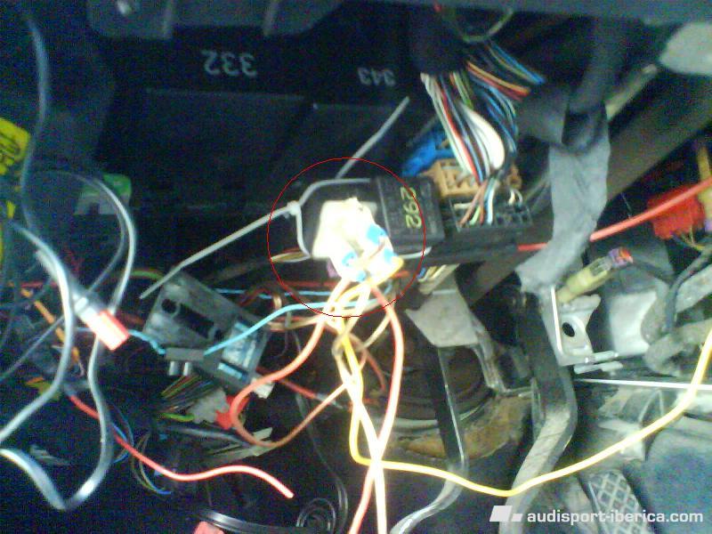

Le puesto los neones
MorgarV6 responde a MorgarV6 de discusión en Audi 80 / 90 / 100 / A6 C4 / 200 / Cabrio / Coupé
ahora te hago un esquema si quieres, habra formas de complicarse menos la vida pero te esplico como lo he hecho -

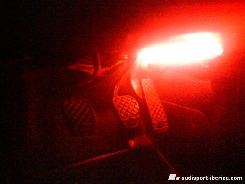

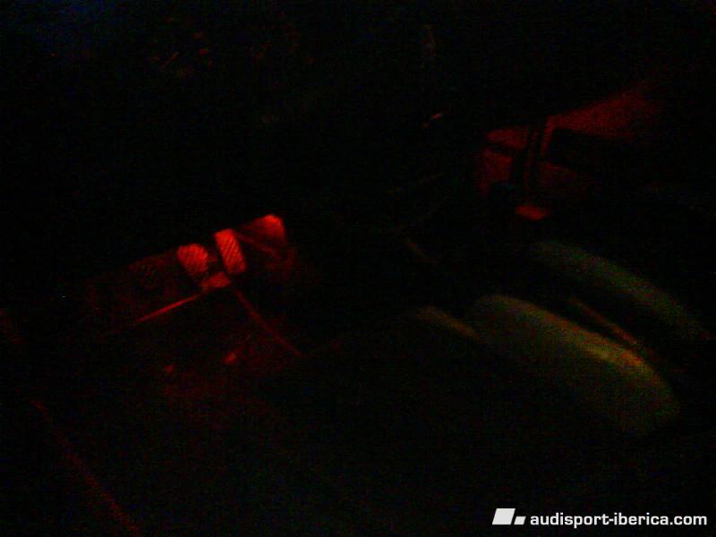

Por la noche, al haberlos metido por dentro sube el resplandor hasta lo aireadores de la calefaccion, alomejor otro dia me pongo y meto uno debajo de cada asiento porque atras ahora queda un poco soso. S2! -
se ve muy mal y no tiene nada que ver con la realidad, aunque tampoco es la hostia Espero que os guste S2 -

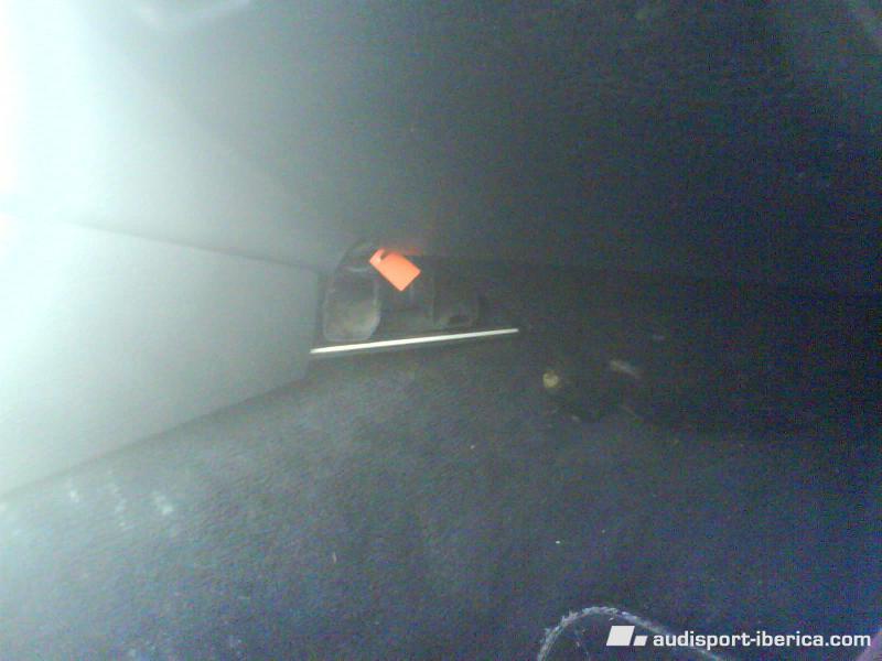

aqui el derecho ya encajado, tampoco se mueve y se ve un pequeño tramo que de dia si no te fijas bien bien no seve -

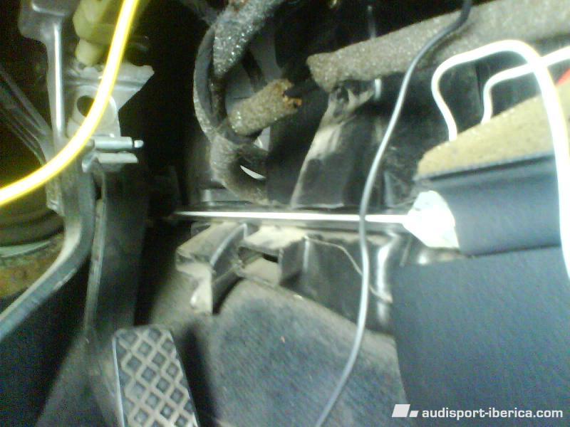

Queda completamente encajado sin moverse, no estorba para nada y nose ve si no te asomas bien (con la bandeja puesta) -

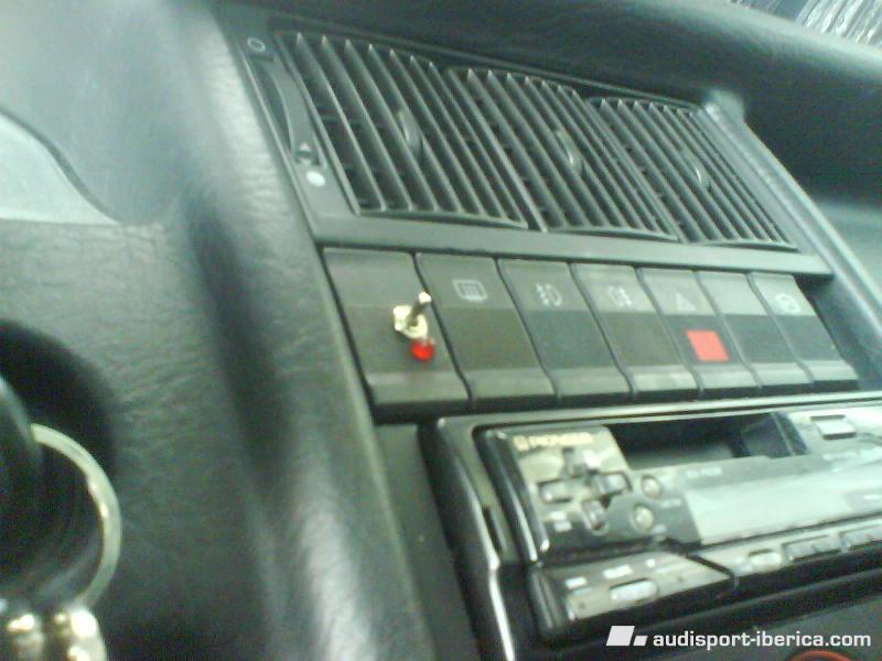

el interruptor con el led que al estar activado luce con c***, no pude centrarlo bien en el boton por el tema de plasticos por detras pero no se nota mucho con todo puesto. -

MorgarV6 publicó una discusión en Audi 80 / 90 / 100 / A6 C4 / 200 / Cabrio / Coupé

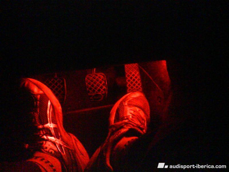

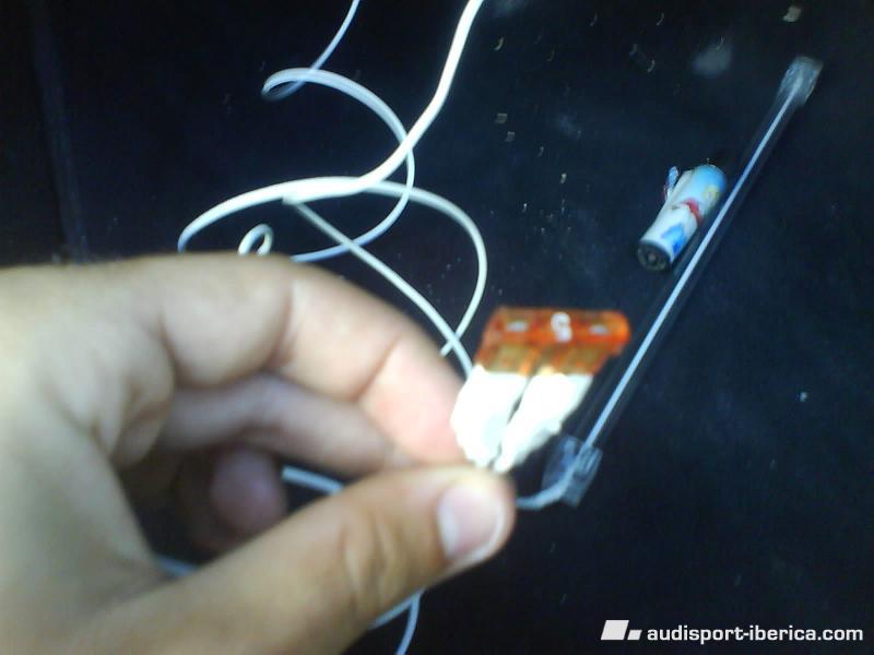

Buenas como ya dije hace tiempo quite unos neones del maletero y los he puesto en los pies, he puesto un relé que lo activa la luz de posicion para cuando ponga luces se encienda, aunque he intercalado un interruptor con led porsi me apetece apagarlo. Lo que os digo que los he puesto por ambientar un poco, son rojos y se ve un poco naranja, los relojes son naranja/rojo, la radio naranja, y las botoneras rojo... de forma que me queda bastante bien de noche sin que se noten cambios. AH!! me puse a cambiar la bombilla fundida del boton de luneta y mi sorpresa fue que no es como los demas botones, de sacar bombilla y poner a presion, esta ba incrustada (es mas pequeña) y va soldada a unas patillas, asique cambiare el boton. Os dejo unas fotos aunque nose ve gran cosa (con el movil) -
