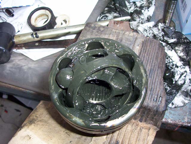

ILDEFONSO responde a Danielon de discusión en Audi A4 B6/B7 (2002-2008)
mira esta foto...... esat sacada de un post de BRICO POST, es de un A6 pero el sistema es el mismo... el post completo es este: http://www.audisport-iberica.com/foro/inde...showtopic=49226 -
no has de girar el volante todo haci un lado, meter primero y muy despacio salir...hasta hacer giro compelto,despcacio para poder ir andando al lado y observas si retiembla, vibra o da tirones. luego hacia el otro lado -
YO ME ORIENTO A LAS transmisiones.... BIEN EN SU JUNTA HOMOCINETICA o en la parte interior.... Puedes probar haciendo un grio completo osea doblar el volante hacia un lado y hacer el giro completo...mientras alguine debe de observar a la rueda por si hace extraños, vaivenes o temblores,, luego hacia el otro lado...... puede que los guardapolvos esten buenos..pero haya holguras.......en los encajes de las bolas.... -
