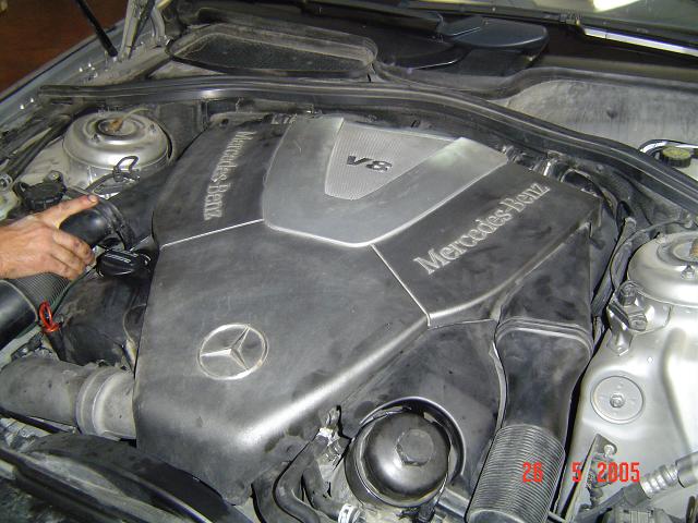

  2. Pues eso... que tiene mucho motor........... jajaja es un S 600 ANG . V-8 6000 CC y con 455 CV Y Vino para revision.... cambio aceit, filtros y demas y de paso se le cambiaron pastillas de frenos....... fue un gustazo darle una probada.jajajjaa

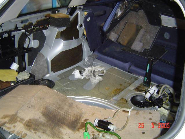

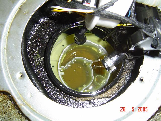

  3. OK bueno el sintoma es que se paraba cuando le apetecia y no arrancaba, entonces comenzamos por probar el filtro, y sus correspondientes tubos, luego comprobar rele 219 y fusibe adjunto, ubicado dentro de la caja de la centralita, y fuse 28. bueno despues de ver todo esto y estar bien, el siguiente paso era llegar a la bomba y comprobar si llegaba corriente. una vez destapado el registro que hay para el tanque, comprobamos que la bomba funcionaba.....pero que la presion la volvia a meter no hacia la tuberia del filtro, si no para un un soporte blanco que se ve en el fondo del tanque y a donde va conectado el tubo verde, parace ser que es unna especie de tanque contenedor o algo asi, como ya es el tercero, comprobamos presion de salida bomba y conectamos, un tubo de combustible tipo standar desde la bomba al filtro, y sin problemas, tras probarlo varias veces, efcetivamente, era el problema, Bueno investigando sabemos que ese tanque blanco ubicado en el fondo del tanque, tiene algo que ver con una calefaccion auxiliar, que el tubo verde, va conectado en la Y que une los dos tubos blancos de salida de la bomba, y que el tubo verde lleva una pequeña valvulita en su conector final, tras contactar con audi su suloccion es comprar el cartucho que incluye bomba y aforador de nivel, osea el conjunto completo, pero es absurdo cuando la bomba trabaja perfectamente y el aforador tambien..... solo es que devuelve la presion al tanque. NUestra ocpion hacer un bypass y anular tubo verde y el tubo blanco de vuelta, y conectar tubo standar de combustible directo a la salida. si alguien tiene el ELSA PODREIS VERLO MAS CLARO...... Tambien hay que decir que dentro de los 2.5 hay dos versiones, uno que tiene esa carcasa blanca en el fondo del tanque que es como cuadrada en su parte exterior y redonda en su interior donde se aloja la bomba y el aforador, y yambien hay otro modelo que no lleva esa carcasa cuadrdad. Bueno chicos, creo que la solucion es buena... y el resultado econmico... podeis imaginar. saludos y si quereis algo mas ... ya sabeis preguntad JUANJO.... el tuyo no se averia....jajajja, ademas cuando le pase algo..ya sabes me llamas y nos damos un homenaje.... saludos

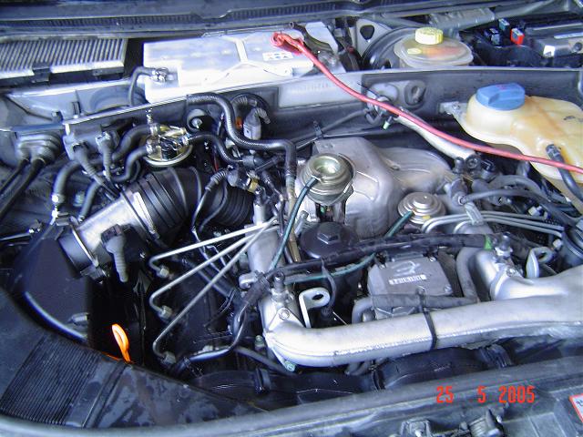

  5. buebno este vehiculo era un A6 2.5 TDI.... TRIP---------------- del 2000 con segun el propie.. de 120000 kms....... ya despues algo mas........ saludos

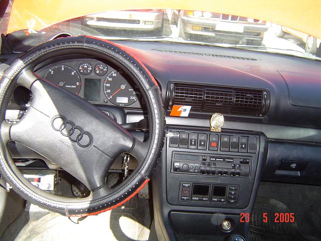

  6. a todo esto mi A4 UFFFFFFFFF DE FRIO QUE ACOGONA....... sera debido al buens elladod e todas las trampillas, elñ hacerle un un bue vacio.... y claro un buen limpiado de todo el circuito. de clima
  7. pieza sustituida..................... y ya es el tercer vehciulo de estas caracteristicas...... con el mismo sintoma....
  8. piexas de recambios........jajajajjajajaja
  9. aqui se ve mejor
  10. bueno tras comprobar fuse-28.... y rele 219 con su correpondiente equipo elctrico. solo quedaba esto
  11. despues-----
  12. Bueno ayer tarde llega ....bueno un amigo se queda tirado con A6 2.5 TDI... RECIEN COMPRADO...............de importacion....segun el 120000 kms.....jejejejje bueno.... pues eso..pomgo fotos

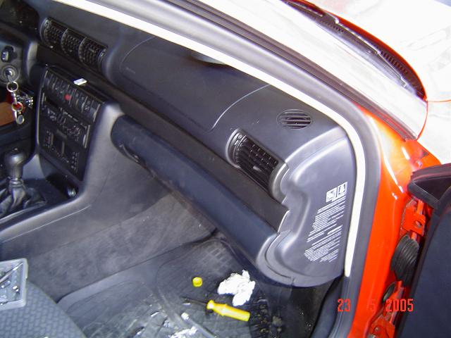

  18. no por que estan puestas todas las grapas, tornillos, tuercas, y quizas mas ajustadas que antes, tambien he usado material aislante de los tubos de aire acondicionado para hacer ajustes entre paños y trampillas de canalizadores de aire..... ademas... viene todo muy bien sujeto, toda la tornilleria sobre grapas de rosca fina que asientan muy bien. he utillizado presillas, para reforzar elñ mazo de instalacion. y creo que no debe de haber grillos, ni nada. todo el panel va montado de fabrica sobre trozos de material neopreno, incluso las grapas deanteras. en fin que viene de lujo me olvidaba el desmontaje duro sobre tres horas y algo el montaje incluido, hacer vacio, carga y pruebas sobre seis horas..... con alguna paradita para estirar las piernas..jejejje mas bien sin prisas.
  19. Bueno ya en un par de ocasiones he puesto post con indicaciones de hacer algunas faenas...tambien he visto otras de otros foreros... y creo que quizas podriamos incluso aprender a explicar la faena en si.... quizas la proxima vez que haga algo... creo que hare mas fotos y quizas mas paso a paso del tema del clima. de todas formas para ser una de las primeras... creo que no esta nada mal. claro luego viendolo me doy cuenta que hay detalles que hubiesen quedado mas claro con una fotito. pero claro siempre se aprende algo mas. en fin esta es otra experiencia de como hacer util este peazo de foro. seria bueno que cada uno aportase lo que pueda. y archivar estas fotos. YO QUIERO DEJAR CLARO QUE ME HA AYUDADO MUCHO LOS DOCUMENTOS QUE ME HAN ENVIADO PABLERAS, Y JDCHISPAS...... nada hay que ser atrevidos ...al menos intentarlo
  20. rellenado completo de liquido anticongelante, revision de luces y demas accesorios electricos y dejado reposar...... luego prueba en carretera, y perfecto....... frio de cogones.... ademas con su filtro antipolen nuevo y todos los canalizadores ajustados y sellados...sopla mas que antes. osea ok ah y por ultimo colocar mi virgencita, mi logo de ASI y el helicoptero del 061, ASI QUE CHICOS ANIMARSE......

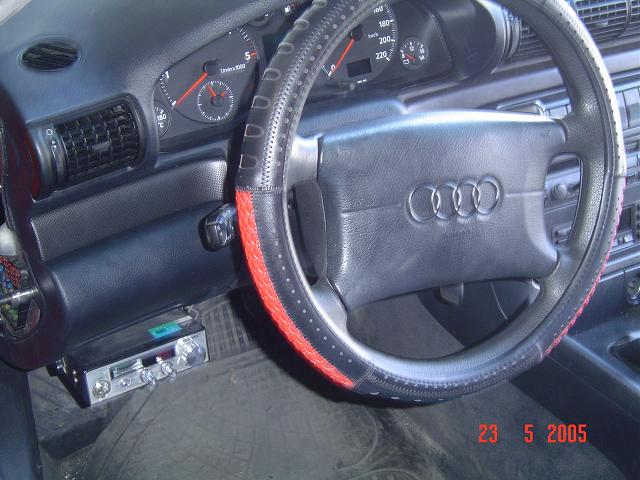

  21. colocacion tapa caja fusibles y conexion de la emisora de banda ciudadana

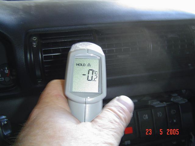

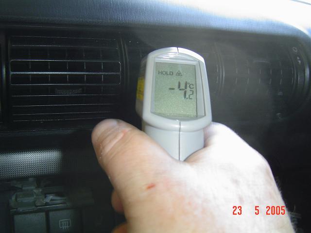

  23. dandole maxima potencia y horror de frio......
  24. dandole un poquito mas de velocidad al soplador

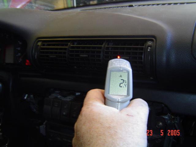

  25. probando con termometro digital la salida central.... al ratito de estar funcionando
