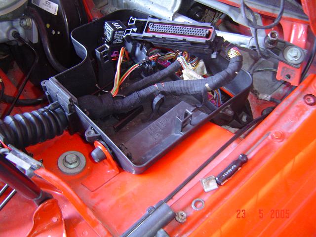

Y este es el sitio por donde puedes pasar lo que quieras, quitando los dos tornillos de la caja de la ecu... no olvides sellar muy bien luego al montar. saludos -
