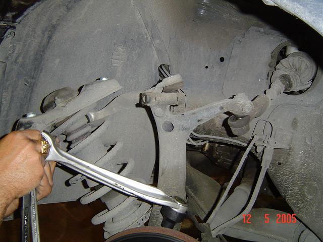

no solo llaves fijas, juego carañaca con vasos de 15,17,18,19. una buena palanca o pata de cabra para hacer presion sobre brazo mientras golpeas con un bue martillo en la base de la rotula, si no dispones de extractor de rotulas..por lo demas.... una vez fuera aprentando el tronillo de la junta homocinetica ..el mismo te expulsa el clip de la transmision. AVISA..... EN SEVILLA -

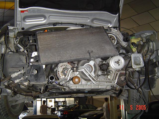

y aqui con la torreta de la suspension delantera para poder cambiar el brazo de suspension delantero superior que ya viene modificado por el fabricante. -

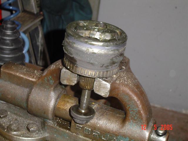

aqui teneis la junta homocinetica preparada para montarle su nuevo gurdapolvo de la marca cautex con su kit completo. -

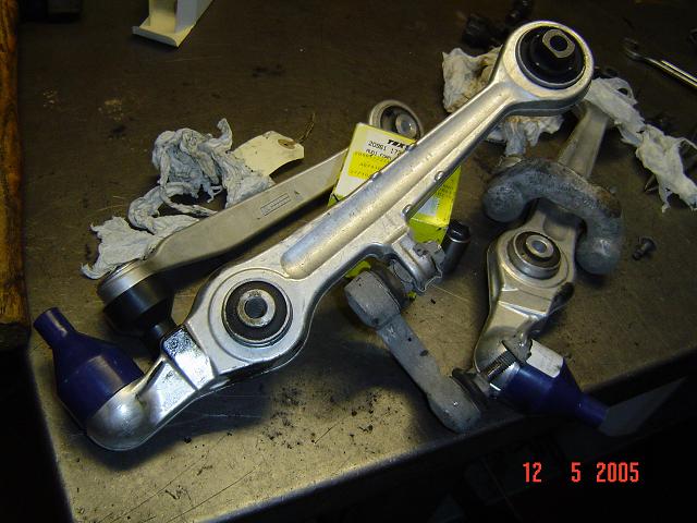

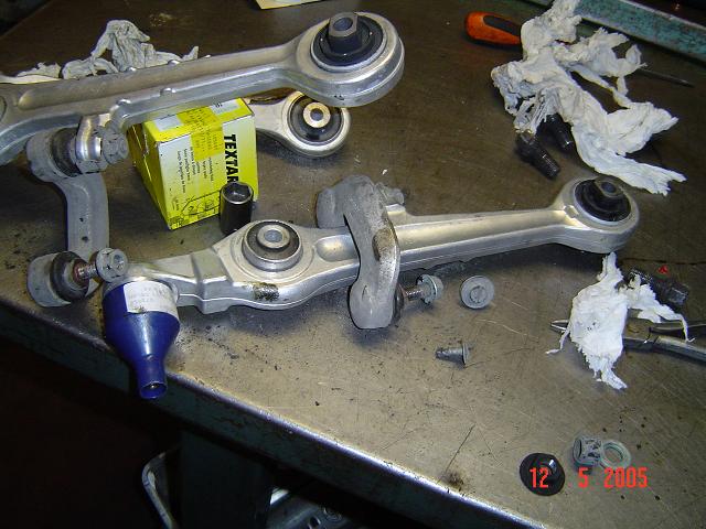

Bueno aqui teneis una fotitos de un trabajito de hoy.....unos brazitos de supension y una junta guardapolvo de la junta homocinetica de un A4. piezas compradas en avisa a unos buenos precios.......
