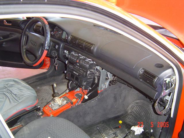

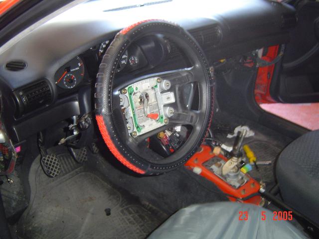

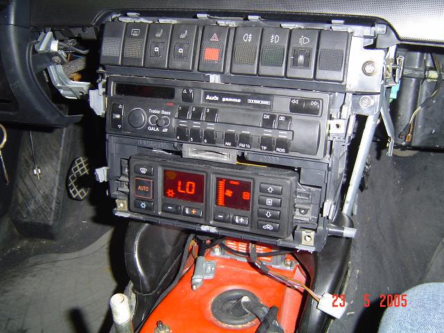

  1. bateria conectada.... y probando todo, luces, cuadro, interruptores radio, y por supuesto clima

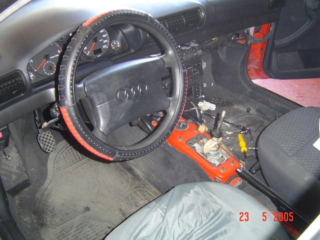

  2. volante terminado y cuadro de relojes en perfecto estado
  3. airbag volante colocado,... ya el del pasajero tambien esta colocado y conectado. tambien ya se han conectado todos los interruptores del panel frontal, asi como radio, y climatizador

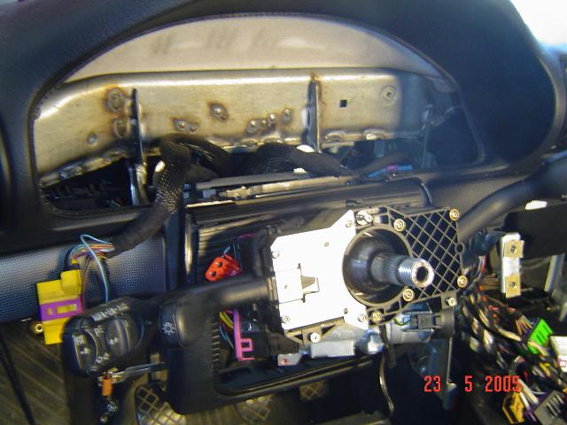

  4. colocando volante...sin olvidar los cables del airbag..... y como al desmontar graneteamos tanto columna como volante.. no variara la postura al poner ambas en coincidencia.

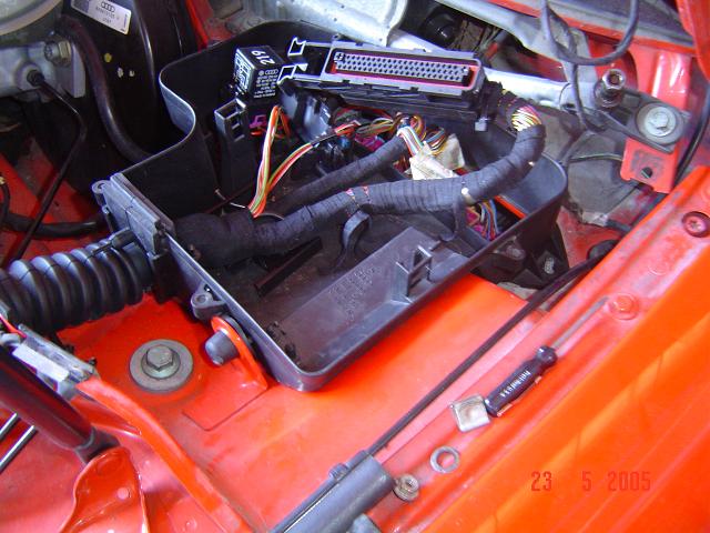

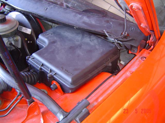

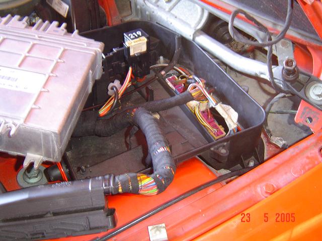

  5. centralita sellada y embellecedor del limpia colocado. hay que sellar bien tanto la parte inferior de la centralita, como la tapa, para evitar que entre agua, tanto al interior del coche, como al interior de la centralita
  6. conectando centralita , rele 209 y fusible de alimentacion. y tubo de vacio de la centralita.... todos estos tubos de vacio.... se recomienda colocar nuevos....

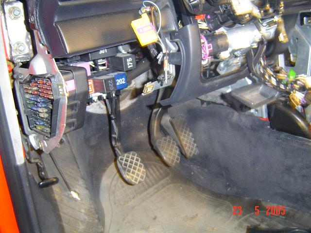

  9. colocadas cajas portareles, y caja fusible, tambien cubre volante inferior

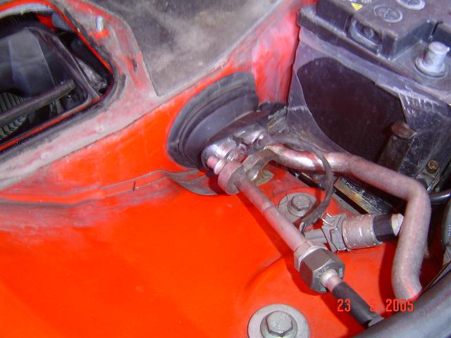

  10. conectando tubos de entrada y salida del evaporador, sin olvidar de cambiar las juntas toricas y dando su apriete al tornillo que sujeta ambas tuberias

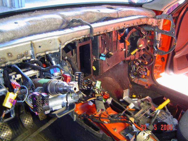

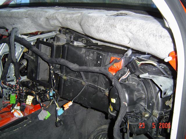

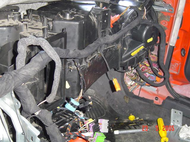

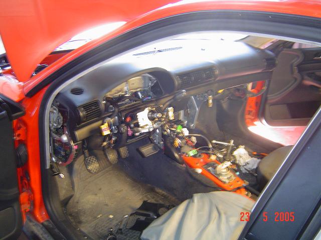

  12. bueno aqui ya ponemos el panel de intrumentos.... cuidando de no dejar nada suelto..... y que cada mazo de cable vaya por su sitio.

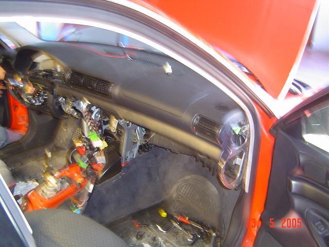

  13. aqui ya con la columna direccion montada y soportes del frontal
  14. una vez todo controlado, colocamos el frontal, o refuerzo que soporta el cuadro, consolas, airbag pasajero, columna direccion, caja fusibles y demas, osea ese mamometro metalico
  15. ahora ya toca colocar todo el mazo de cables en sus correposndientes grapas y dejar preparadas para conectar en su sitio, cuidadin de no dejar ninguno pillado, ni sin control, tubitos de vacio, etc

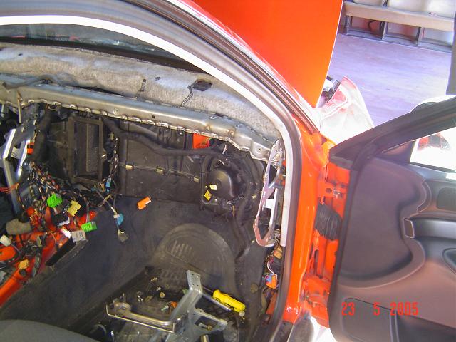

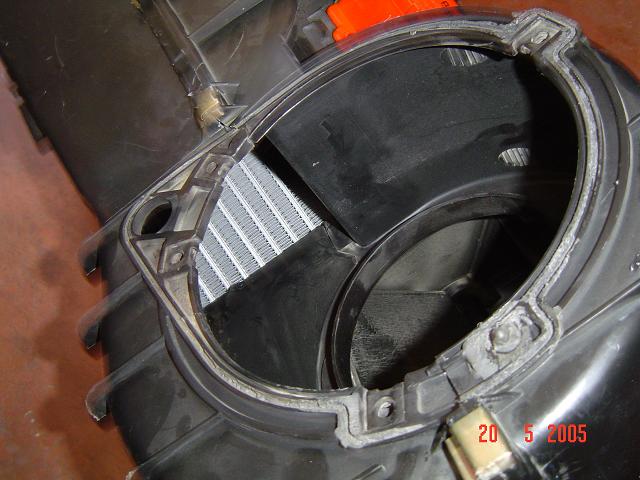

  16. bueno ya esta mañana despues del cafelito... a meter unidad del clima en el coche, aqui la teneis, perdonad por las fotos pero con las manos sucias hay veces que salen algo mal
  17. aqui teneis ya otra todo selladito el viernes
  18. Bueno chicos.... ya tenemos aire climatizado, jajajaj bueno aqui os pongo fotos. el viernes deia 20 tras recibir el evaporador, instalarlo en la caja del clima y montarlo en su interior, sellando sus juntas y colocando sus tubitos, vacio, y desague lo deje que secara bien

  20. bueno pues os cuento esta mañana tras varios intentos.... hemos dado por descartado el tema de reparar el evaporador.... y explico.. el tema es que es completo de alumnio y muy debil de paredes...de ahi su fallo. entonces una vez reparado y con presion bastante mas alta que la que soporta con el gas. no perdia... pero con recelo de futuras perdidas.. son pequeños poros pero existe el riego de que se hagan mas. ASI que el segundo paso era comenzar a buscar uno nuevo y precios: -1º audi servicio oficial jerez= 460.00 euros - 15 % DTO+16 % IVA= 454.00 EUros -2ª Mayorista local de recambios precio 290.00 -30 % DTO+16 % iva =235,00 euros -3ª fabricante Valenciano de componentes DIRECTO FABRICA 310,00 -60% DTO+16%IVA + 24,00 EUROS PORTES= 167,80 EUROS ASI QUE MAÑANA sobre las diez y algo de la mañana me llega. Luego me queda ya preparar juntas, y dejar sellado el climatizador con el nuevo evaporador dentro. Ya el sabado si puedo, si no el lunes mas relajado comenzare el montaje. como vereis hay diferencias, el evaporador es completo de alumnio con dos años de garantia y fabricado por uno de los mejores en el tema a/c. saludos. y os mantendre informado

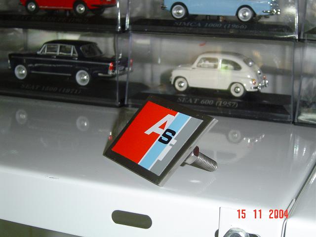

  21. ILDEFONSO

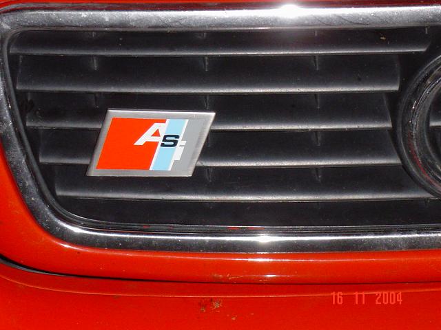

    pegatina ASI
    aqui la teneis...el careo inox es gordita como vereis y los tornillos de acero inox tambien saludos
