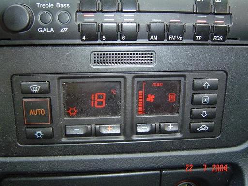

si es del 95 en la tapa llevara estos numeros: klimabetatigung ................. este es el nombre de la centraliata en aleman HELLA 5hb 006 500-11 ..........esta referencia es HELLA 8D0 820 043-H .............Y ESTA ES LA REFERENCIA ORIGINAL DE AUDI ESTA ULTIMA ES LA QUE VALE.... la ultima letra significa el color de la centralita, ya que hay de color negro y antracita. la tuya creo que color antracita. osea esta referencia exacta. y ademas comprueba si es como la de al foto. si es igual la referencia correcta es la que te dije: 8D0 820 043- H Y SI NO TE IMPORTA MUCHO EL COLOR TAMBIEN TE PUEDE VALER TERMIANDO EN F o en K saludos
